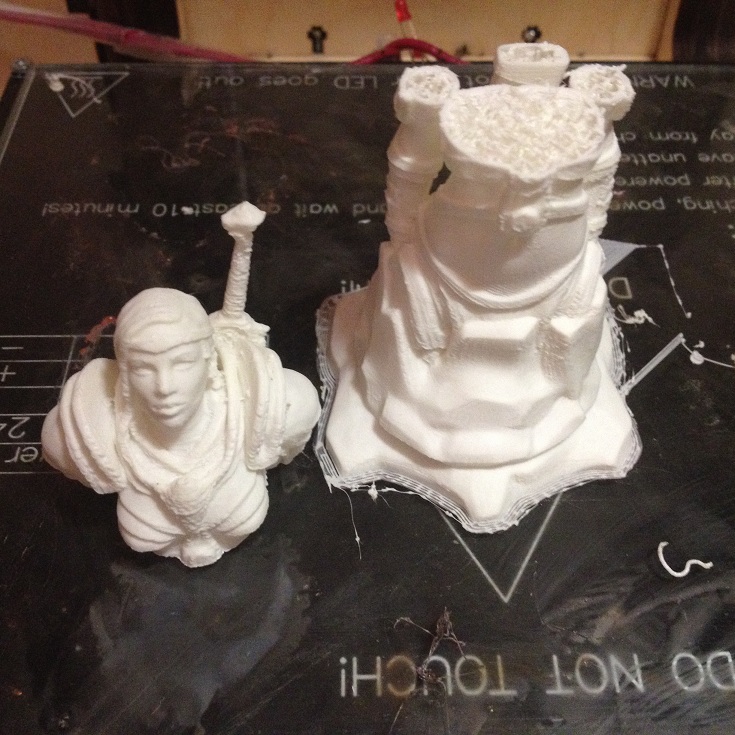

Чичас поставлю. Ну и чтобы максимально приблизиться к фото выше, тоже поставлю или натуральный (если еще остался) или белый.
Заодно проверю свою теорию пропусков ))

Она в оригинале меньше 100мм. Я оставил 100% а не 100мм. Печатается.

Не не.. Это я "глюканул", на Х и У глянул )) Да, 100мм печатается. Половина уже... Только что-то заполнение я перемудрил. 15% явно мало.. Не сетка, а сопли ))

А зачем там заполнение? Надо, вообще-то, 0% ставить.
Без заполнения оно уже давно напечаталось бы.

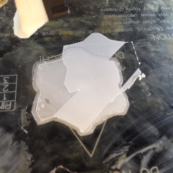

Да уже приехали. до сисек дошло и сдвинуло на 5мм. ссссссволочь.

Чудеса какие-то. У меня один раз за всю историю сдвиг был, когда недоработанный рельс закусило. Других причин сдвигов я не встречал.

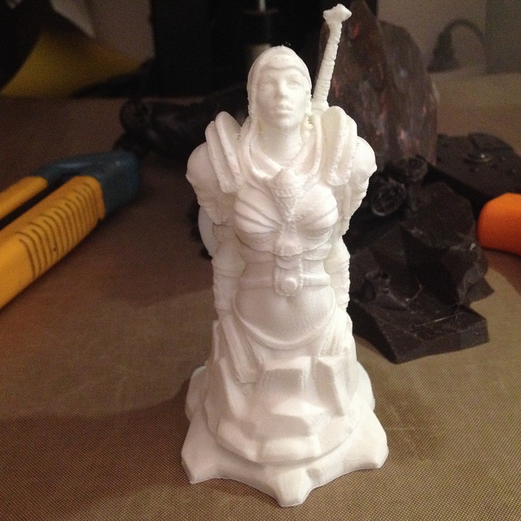

44-чего то там... на экструдере 88.
Склеил тётку. Детализация в общем хорошая, петелек ретракта не так много заметно как на Венере. (но там и слой поболе).
Но есть как это называется... "звон". Заметен на "камне" (после граней как бы), откуда она торчит. И на мече сзади. Ну и не хватает обдува. Надо под вулкано обдув моделить.
Но для чистоты эксперимента по хорошему надо одинаковые параметры слайсера делать.
У меня симплифай, слой 0,1, ретракт 6,8 + подъём сопла 0,15 + скорость ретракта 57 + скорость 75 общая и 70% первый слой... Да много чего еще.
Первый "звоночек" первая печать прямо с компа: Затем уже с флешки.

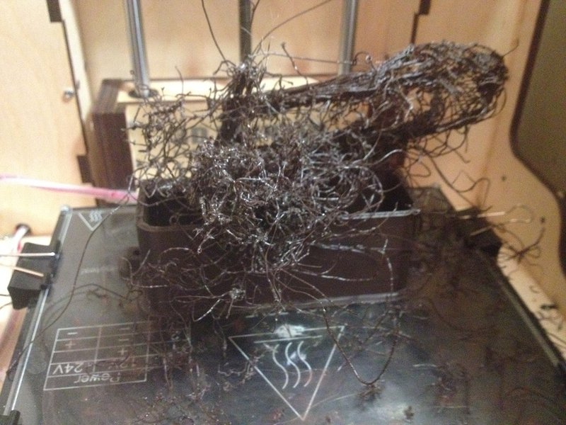

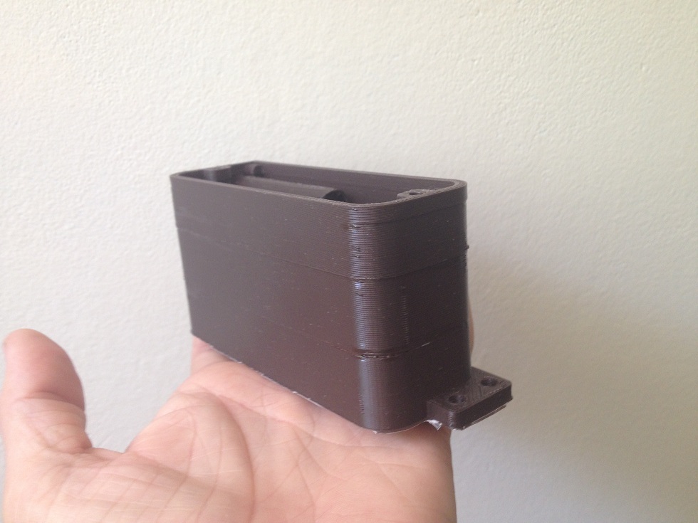

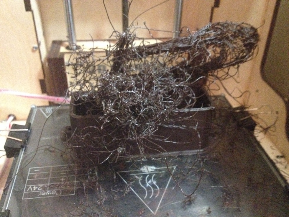

Сегодня, точнее вчера ночером, при печати детали в высоту около 6см на 21мм один сдвиг (заметил когда всего 4мм отпечаталось, состыковал продолжил печать), затем, уже бесконтрольно под утро наверняка еще один. Засрало всё вокруг. нити пластика как волосня после стрижки барана.. По всему принтеру кусками. Весь вулкан загадило ну и деталь опять в опу ))
Отрезал ненужное, снова продолжил. Незадолго до окончания снова сдвиг, но уже не большой.
Данные по сдвигам - примерно одинаково по 20-21мм от начала печати. Увод в сторону по Х на 4-5см. И только по Х.
Первый сдвиг печать с флешки. Второй и третий печать с компа. Печать АБС слой 0,3. Время печати около 2,5-3ч.
На первом фото то, что сдвинуло бесконтрольно, под утро. На втором допечатанное и пролитое по стыкам ацетоном. И что интересно... позавчера печатал детали.. высотой не меньше, но по объёму меньше и по времени печати. Был всего один раз сдвиг, при чём снова с флешки. Остальные детали отпечатались великолепно с компа.
Слой 0,2. Примерно по часу печатались.
Напрашивается вопрос... какого х ему надо? И самое интересное... собирали такого плана принтер десятки, а гемор постиг только моё чудо )) Наверняка из-за "левого" корпуса

Может это все таки глюки? Демоны!) У меня такое было, пока я шлейфы от дисплея в спираль не свернул. И именно когда с флешки печатает. У меня правда на пруше дисплей вынесен и шлейфы длиннее штатных.

На прюше у меня шлейфы тоже были длинные и проложены абы как, но он печатал как оглашенный! Ни единого сбоя за 2 года. Я удивлялся когда читал про сдвиги и т.п. у других людей.... доудивлялся
Может БП даёт какие-то наводки? Так сколько спринтеров собрано и ни у кого не сдвигает (((
