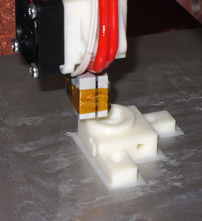

Все углы-то круглые, и отверстия заплыли. А всё потому, что без обдува. ;)
Непрочитанное сообщение AKDZG » 09 апр 2016, 18:07
3D-SPrinter писал(а): Все углы-то круглые, и отверстия заплыли. А всё потому, что без обдува. ;)
А отверстия и не круглые ;)
Ну а общем видно, что температуру нужно снижать, тогда и углы чётче будут.
Сообщения: 11058
Непрочитанное сообщение 3D-SPrinter » 09 апр 2016, 18:58
Температура должна быть 240, подача чуть больше 100%, обдув, и будет всё ОК - углы, как лезвием обрезанные, идеальные навесы, и прочность вполне на уровне. Ну это я так, в плане обмена опытом. ;)

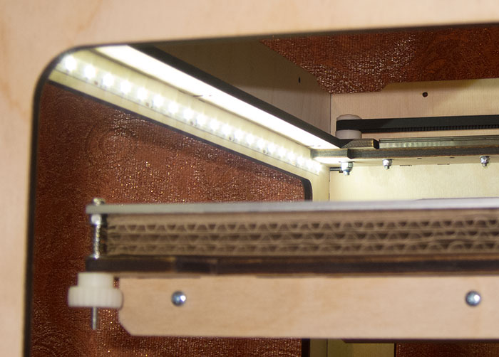

Свет (3528) прилепил на переднюю стенку. Пока на собственный скотч. Теперь принтер ещё больше напоминает аквариум :lol:
Сообщения: 11058
Непрочитанное сообщение 3D-SPrinter » 10 апр 2016, 12:18
Чтобы светодиодная лента хорошо приклеилась, фанеру под ней надо подготовить - пропитать густым бесцветным лаком для ногтей. Чем гуще лак, тем лучше.

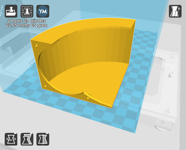

Непрочитанное сообщение AKDZG » 10 апр 2016, 16:19
Воздуховод для обдува RAMPS и главное шаговых двигателей. Теперь можно устанавливать TMC2100, ведь они любят обдув :)
Почитать про процесс моделирования можно здесь.
Скачать модель
Обдув RAMPS 1.4 на СПринтере 233.zip
(115.57 КБ) 694 скачивания
Пришлось немного допилить в районе бобышки крепления направляющей.
