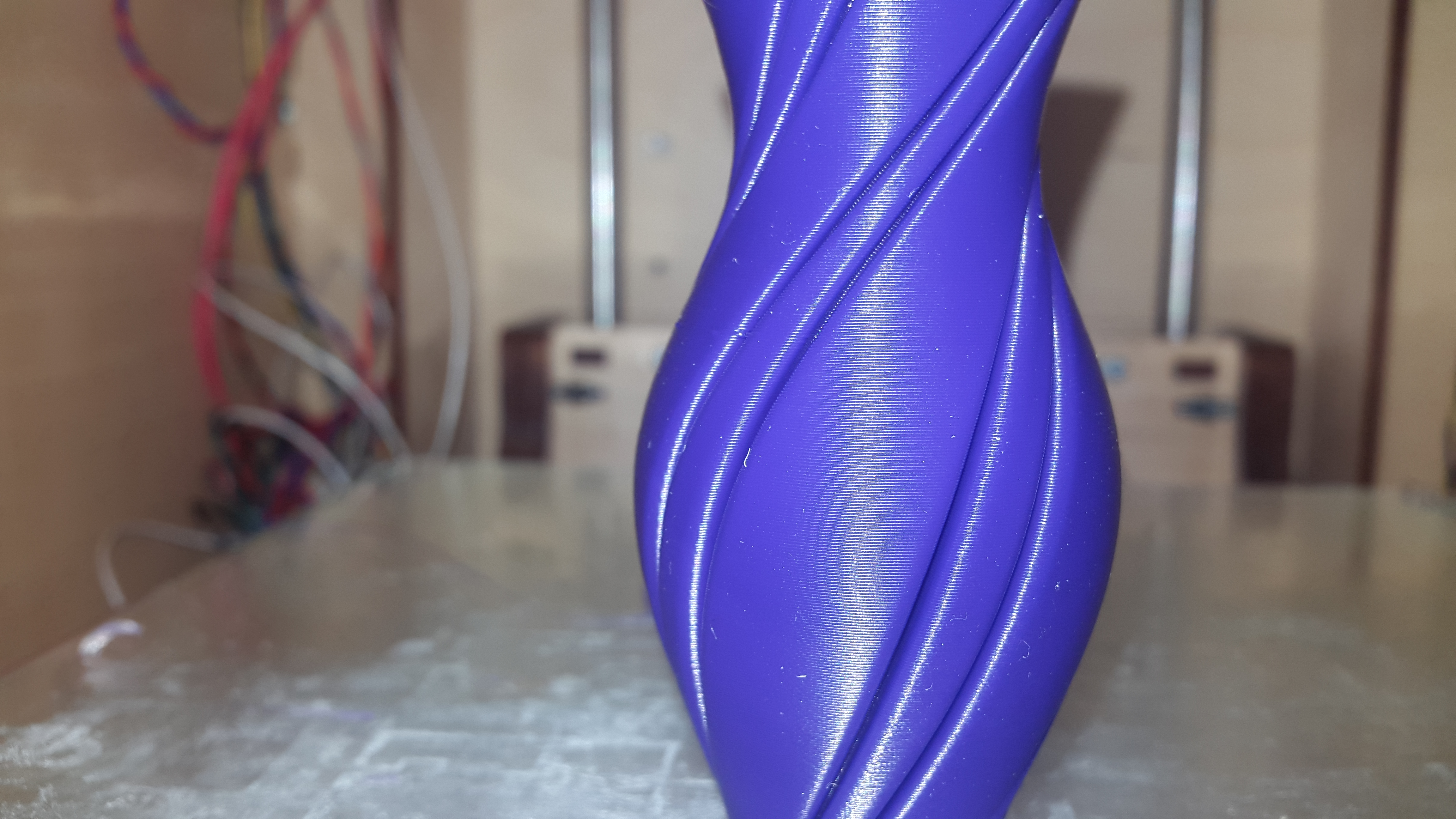

Добрался до принтера... отпечатал тестовую вазу для проверки диодных модулей. как и ожидалось результат что с ними, что без них... нет особой надобности такие ставить на H-bot, тише не стало, по качеству тоже не очень и заметно. Для дэльт может и пойдут, проверить не могу...

Какие параметры были выбраны для печати ? Скорость, толщина слоя, сопло, материал ?

Или по фоткам кажется, или с платами муара нет на стенках? Как оно в натуре?
сопло 0,4 абс, стол 100, сопло 240, слой 0.2, скорость 30
28 дек 2017, 14:54
Так я потому и спрашиваю, как оно в натуре
в натуре практически ни чем не отличается
