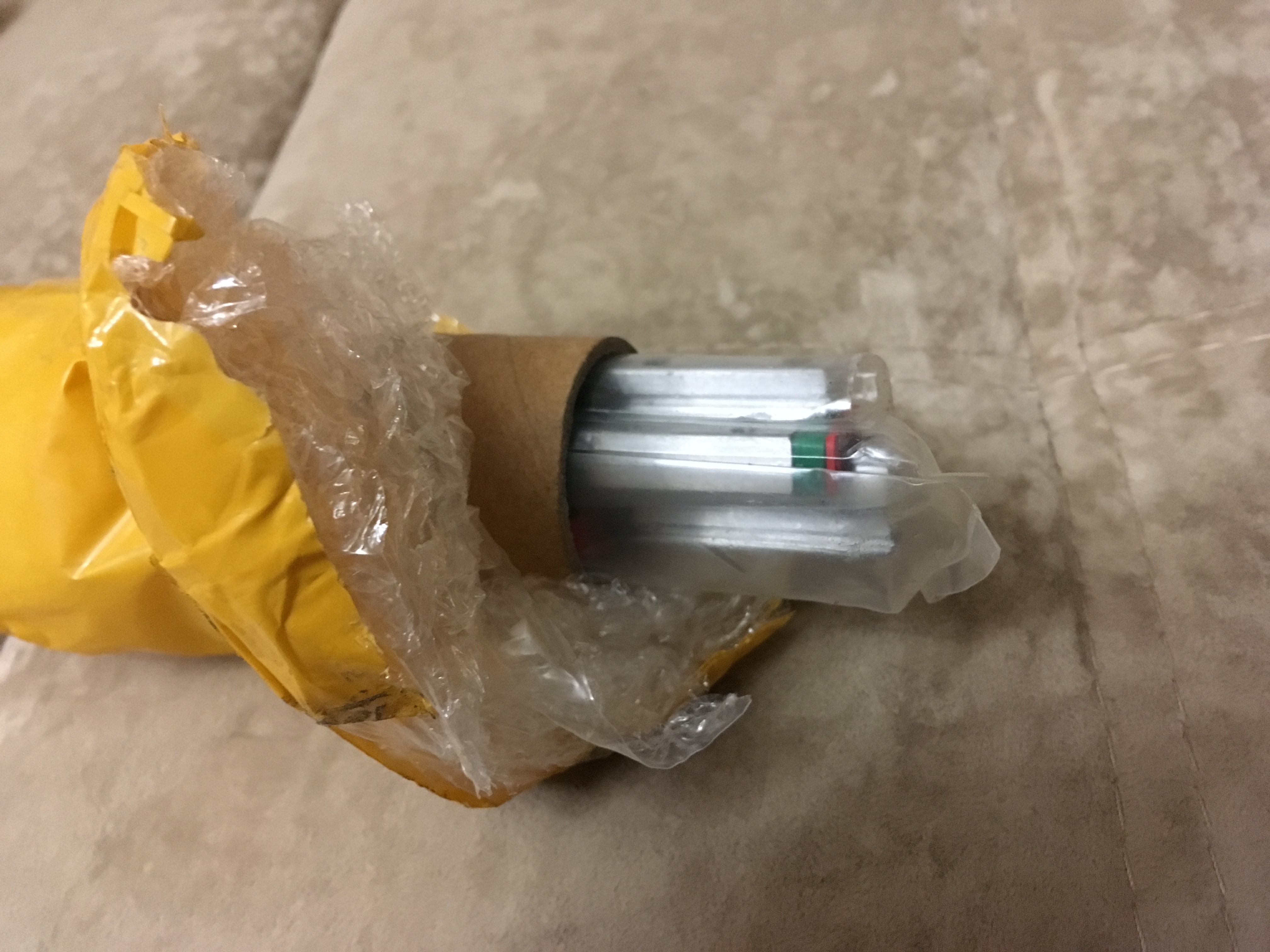

Пришли рельсы пару дней назад.
Упакованы в картонные тубусы и пупырку.

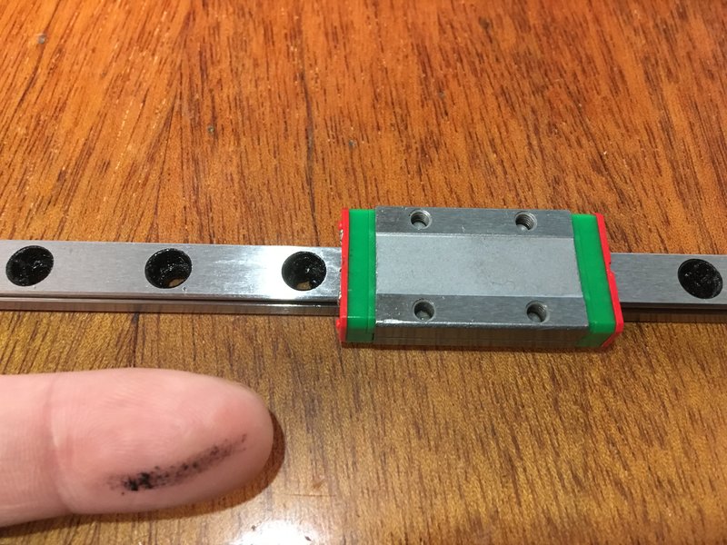

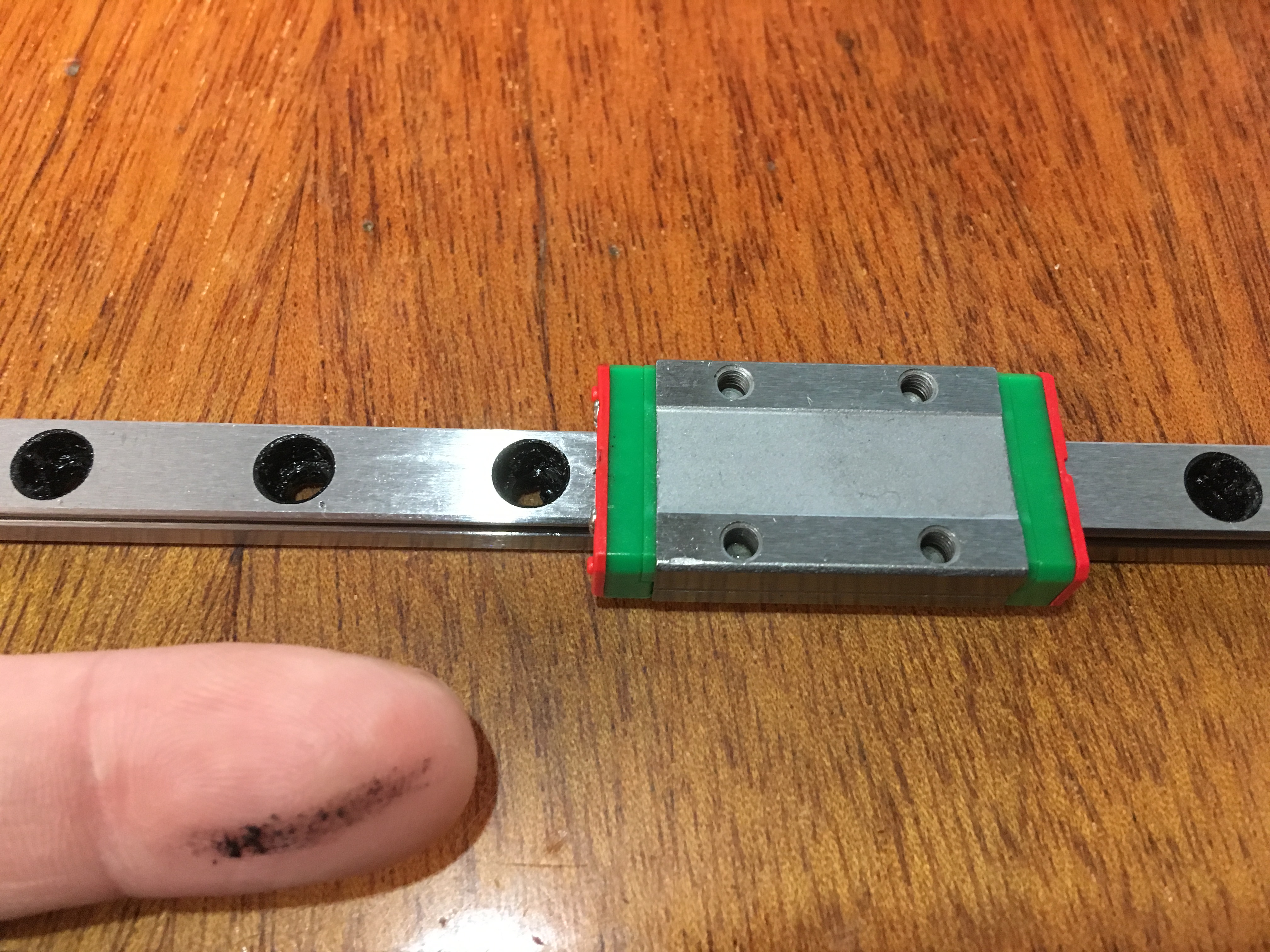

На девятых рельсах в крепежных отверстиях имеет место что-то вроде пригоревшего масла, видимо оно там оказалось в процессе термообработки заготовки перед шлифовкой.
Рельсы не люфтят, подклинивают прям ну самую малость, видимо грязь где-то попала, надо отмыть, смазать и будет хивин :)

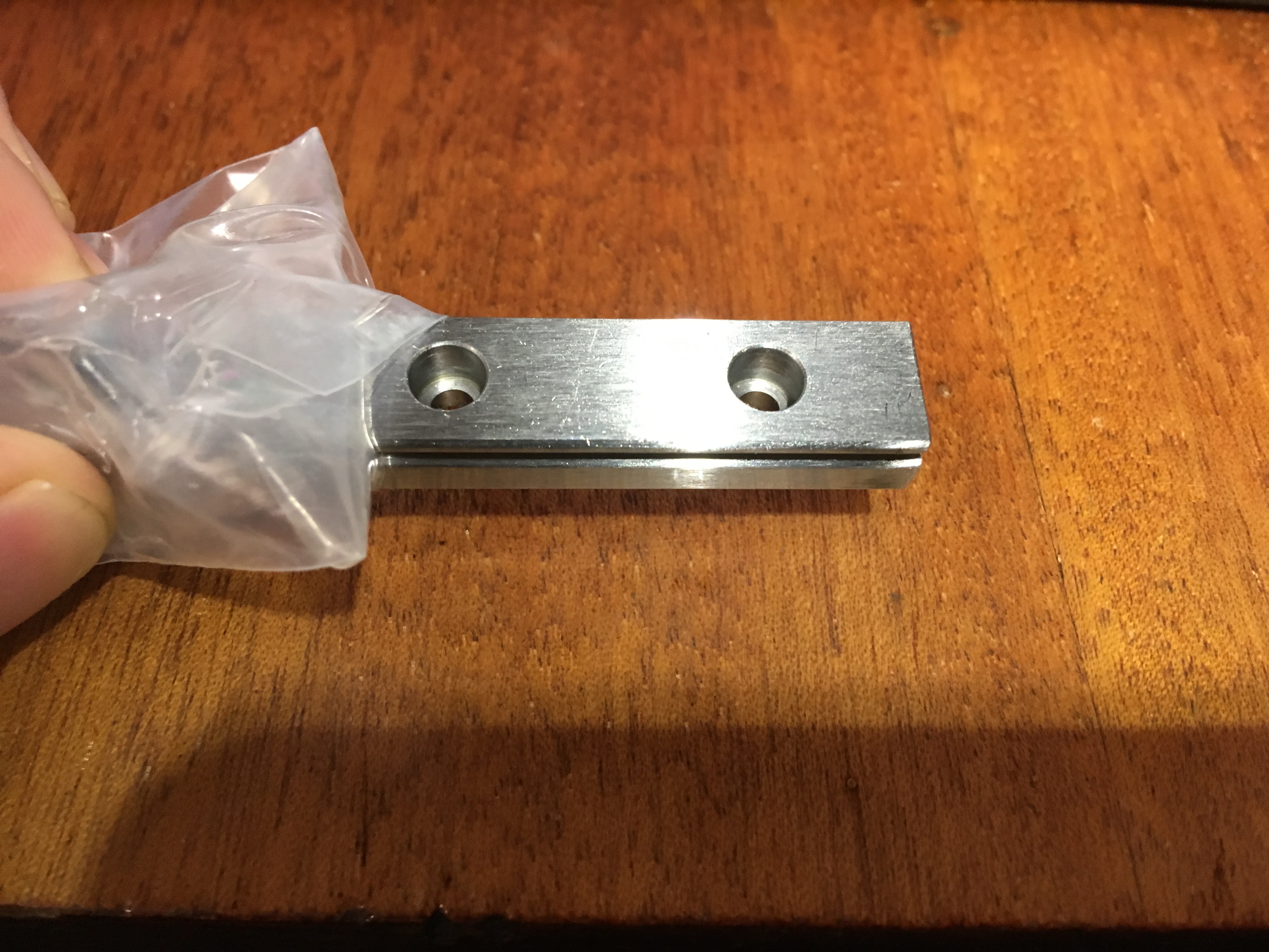

12-е рельсы нихрена не термообработанные и мягче 9-х. Поэтому отверстия чистые.
Тоже под чистку и смазку пойдут, но то, что не термообработанные - это хреновенько.

12-е идут на ось Z, движений на них меньше, чем на Х и У, поэтому их сыромягкость не так критична, как для 9-х.
