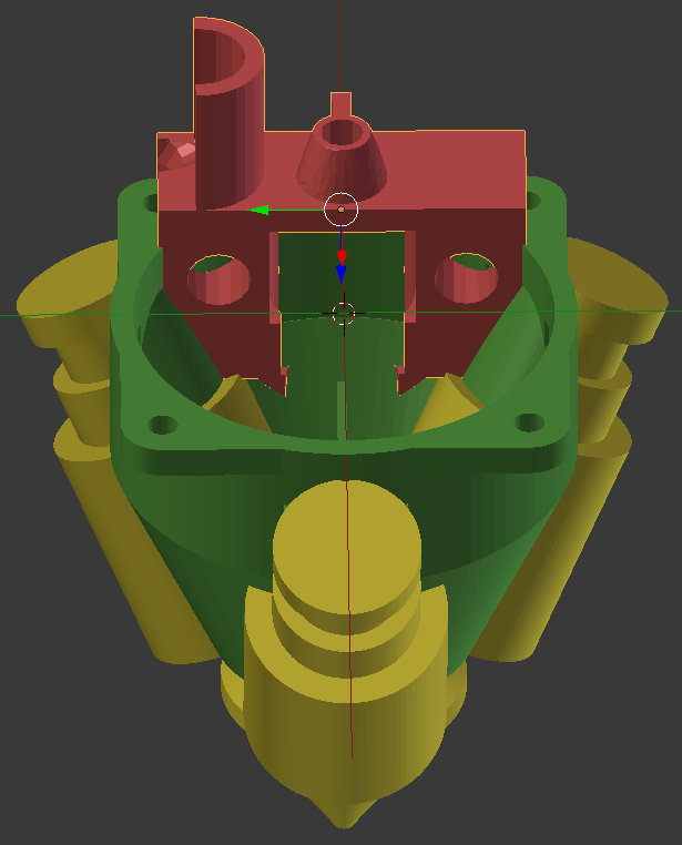

А два обычных E3D v6 никто не хочет поставить? Есть у меня несколько вариантов самодельных радиаторов под 2 хотенда, но всё это не технологично и не оптимально. Надо бы разработать крепление обычных хотендов с регулировкой по высоте и обдув. Чтобы все желающие могли легко заказать пару стандартных хотендов, напечатать крепление и обдув и модернизировать свой СПринтер в двухголовый. :roll:

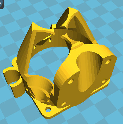

Непрочитанное сообщение AKDZG » 16 апр 2016, 06:29
Примерно так мне представляется. Сейчас главное оптимально расположить крепёжные отверстия, поэтому я пристроил часть от одиночного хота. Предлагайте свои варианты: опустить, поднять, вдавить...

Может быть все же к химере присмотреться по цене это не намного больше двух е3д, но все таки это целостность конструкции , проще закрепить и вес конструкции.
У Даймонда конечно много плюсов, но мне кажется он тяжеловат

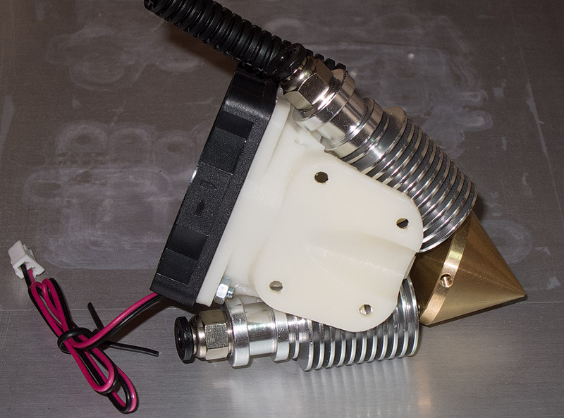

Пока так получается. С гофрой непонятка. Может потом к вентилятору прицепить?

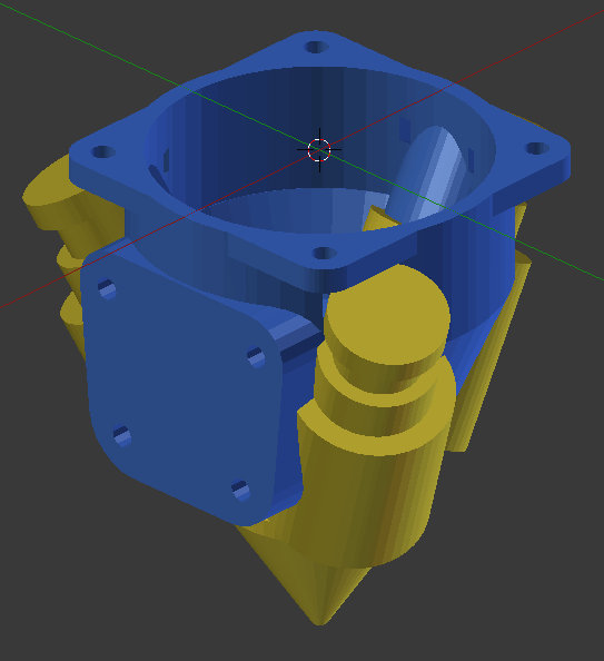

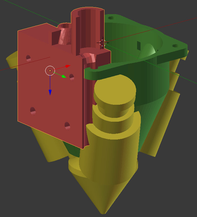

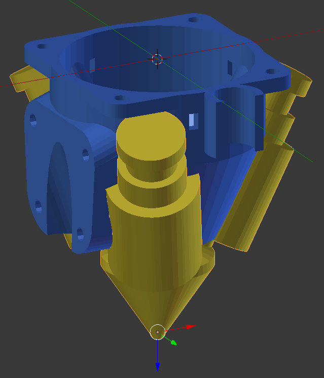

Непрочитанное сообщение AKDZG » 16 апр 2016, 12:59
Пора внедрением заниматься :D

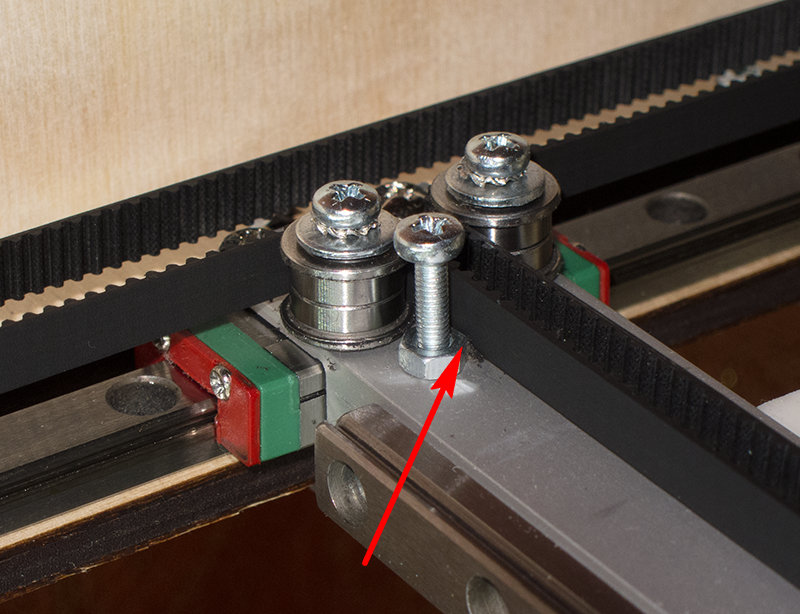

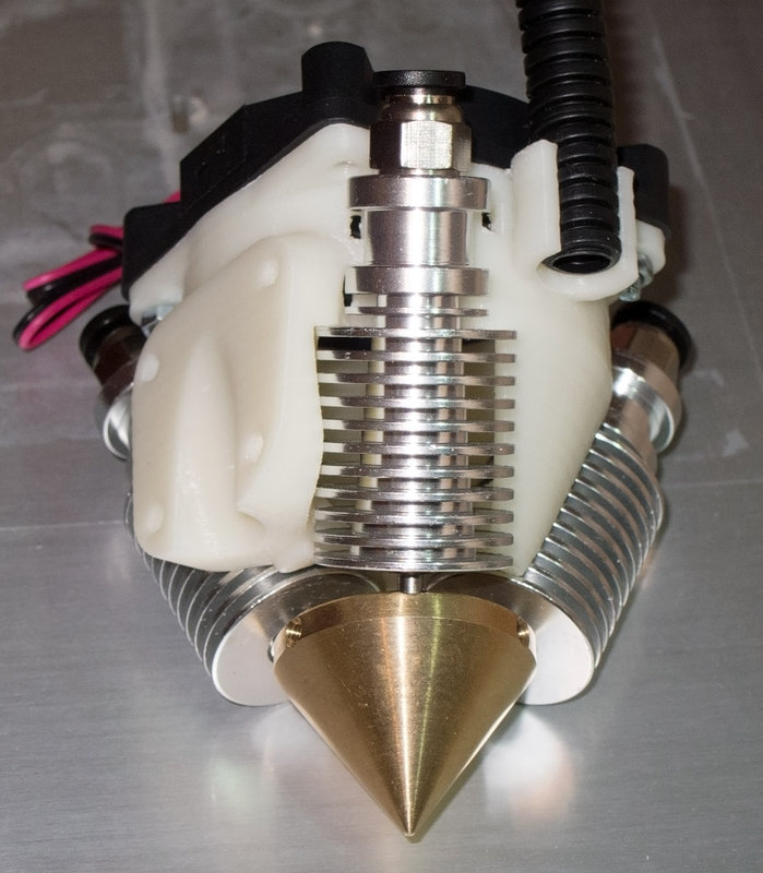

Готово! Похоже на правду :) После установки придётся смотреть на расстояние до концевика оси X. Крепёж винтиками М3 x 6 мм.
Оказывается у меня ремень задевает гайку упора концевика :o

AKDZG писал(а): Оказывается у меня ремень задевает гайку упора концевика
А ведь где-то я писал и фотки выкладывал, что этот винт должен быть на одной оси по центру ролика. ;)
А зачем там гайка? Я просто в уголок вкрутил)

Непрочитанное сообщение 3D-SPrinter » 16 апр 2016, 18:12
dimakein писал(а): А зачем там гайка? Я просто в уголок вкрутил)
А как законтрить? Нужна там гайка.

А снизу гайкой не законтрить? Чуть глубже вкрутить (или винт подлиннее взять), и гайкой снизу - законтрить.
Хм.
Там может гайка крепления рельса мешать. Алексею надо поглядеть.
Фиксатор резьбы на это есть. Он жидкий, но когда закрутишь, то он твердеет и без инструмента уже не выкрутишь. Нагрузки на этот болт нет, только вибрации, поэтому фиксатора достаточно)
Кстати, сейчас глянул на фотку и ещё заметил косячок - между фланцевыми подшипниками надо положить шайбочки, чтобы ролики не грызли края ремня. Без шайбочек ширина ролика ровно 6 мм получается, а нужен запас хотя бы 0.2-0.3 мм.

Спасибо за подсказки. Все ролики буду переделывать. На передние поставлю f624. Только нижнюю шайбу нужно тоньше напечатать. На винтик упора концевика вместо гайки одену трубку с поворотным флажком, для Даймонда и обычного хота.
