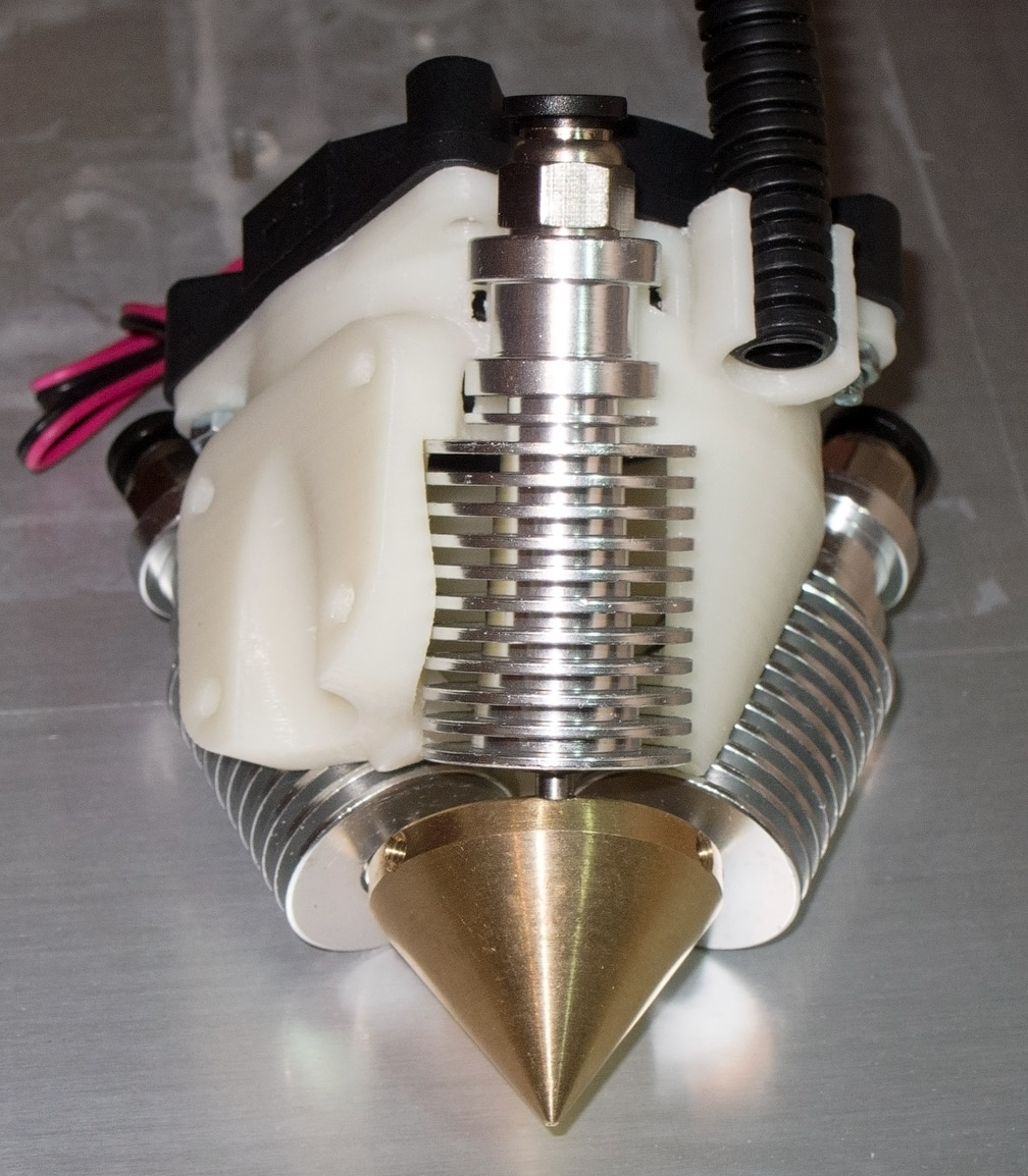

Непрочитанное сообщение AKDZG » 16 апр 2016, 06:29
Примерно так мне представляется. Сейчас главное оптимально расположить крепёжные отверстия, поэтому я пристроил часть от одиночного хота. Предлагайте свои варианты: опустить, поднять, вдавить...

Непрочитанное сообщение AKDZG » 16 апр 2016, 09:11
Korneev писал(а): У Даймонда конечно много плюсов, но мне кажется он тяжеловат
У других хотов я пока вообще плюсов не вижу (кроме веса :lol: ). Для Даймонда у меня уже всё есть, осталось поставить и запустить.
Пока так получается. С гофрой непонятка. Может потом к вентилятору прицепить?
Непрочитанное сообщение AKDZG » 16 апр 2016, 12:59
Пора внедрением заниматься :D

Непрочитанное сообщение 3D-SPrinter » 16 апр 2016, 15:29
Чисто в плане размышления - есть у меня такое наблюдение, что если пришлось печатать цветным пластиком, то это сопло лучше выкинуть и завинтить новое. Потому что нагар от красителей ни чем вычистить невозможно, и толку от этого сопла не будет. То же касается ПЛА - нагар от него тоже приводит сопло в негодность. А тут как с этой проблемой бороться, если эта байда даже неразборная? :?
Непрочитанное сообщение AKDZG » 16 апр 2016, 16:05
3D-SPrinter писал(а): А тут как с этой проблемой бороться, если эта байда даже неразборная?
В ацетоне отмачивать :) У меня запасное есть для этого.
Готово! Похоже на правду :) После установки придётся смотреть на расстояние до концевика оси X. Крепёж винтиками М3 x 6 мм.
Оказывается у меня ремень задевает гайку упора концевика :o
Непрочитанное сообщение 3D-SPrinter » 16 апр 2016, 17:45
AKDZG писал(а): В ацетоне отмачивать У меня запасное есть для этого.
Афигеть, как тернист путь к разноцветным гномикам. ;) А если натуральный АБС кисточкой покрасить? Благо, модельных акриловых красок навалом в мелкой расфасовке. Или с помощью этой штуки можно ещё и с растворимыми поддержками печатать?
AKDZG писал(а): Оказывается у меня ремень задевает гайку упора концевика
А ведь где-то я писал и фотки выкладывал, что этот винт должен быть на одной оси по центру ролика. ;)

Непрочитанное сообщение AKDZG » 17 апр 2016, 05:39
3D-SPrinter писал(а): Афигеть, как тернист путь к разноцветным гномикам. А если натуральный АБС кисточкой покрасить? Благо, модельных акриловых красок навалом в мелкой расфасовке.
Не всё же гномиков печатать. Иногда нужны устойчивые к истиранию цвета.
3D-SPrinter писал(а): Или с помощью этой штуки можно ещё и с растворимыми поддержками печатать?
Может и можно, если это кому-то нужно. Гномиков печатать? ;)
Спасибо за подсказки. Все ролики буду переделывать. На передние поставлю f624. Только нижнюю шайбу нужно тоньше напечатать. На винтик упора концевика вместо гайки одену трубку с поворотным флажком, для Даймонда и обычного хота.
