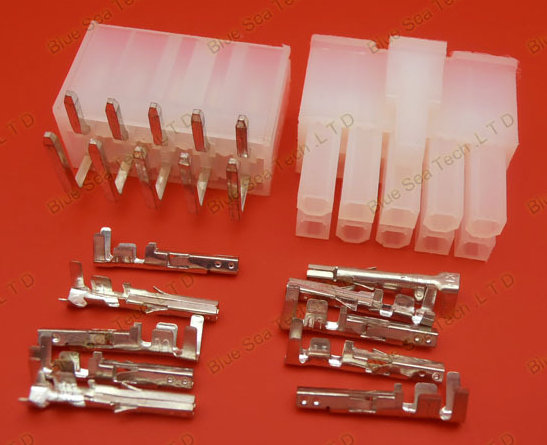

Буду ставить штекера, как с БП в материнки ПК идут. Сейчас ссылки нет под рукой.

Понятно, что самое простое это взять то, что валяется под рукой или приходит на ум за годы использования компов (или электромоделизма).
Поэтому смотрю на видео и фото и вижу что люди применяют. И DB9, и разъемы питания для винчестеров, и даже круглые, герметичные, многоконтактные разъемы от радиостанций. И это правильно, ведь если поставить какую-нибудь экзотику, то потом на нее не найдешь ответа. Или если делать мелкосерийно, то хочется гарантированно получить повторяемость, а не изобретать каждый раз соединение из того, что найдешь.
Я почему упомянул светодиодные ленты. Это сейчас востребованный товар с унифицированными (в основном) разъемами. А как любой массовый товар китайцами изготавливается за копейки и в огромных объемах. И разъемы для лент рассчитаны на вполне нормальные токи, которые нам нужны.
Вот к примеру:
http://ru.aliexpress.com/store/product/ ... 00637.html
ЗЫ. Кстати, если бы не LED-ленты, сколько бы стоили БП 12В 200-350Вт? Так и пихали бы БП от компов. А так "массовая" запчасть.

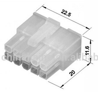

Я вот эти взял. Ссылка на Али. Характеристики.
Тоже не идеал, но по крайней мере можно сразу весь пучок проводов подключить.

Тоже ничего. Компактный.
А разъем будете делать на голове или от головы идут провода, а разъем на корпусе?

Пока думаю сверху уголка каретки закрепить, но это только предварительные мысли.
