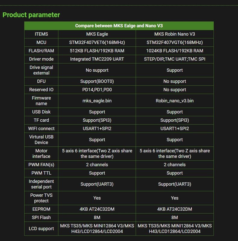

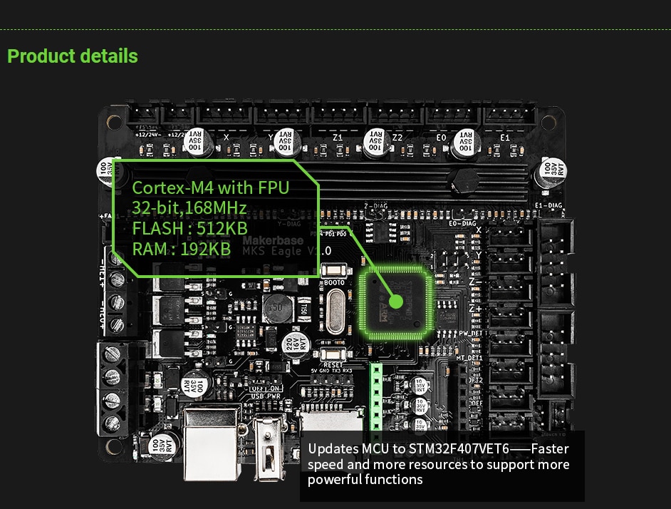

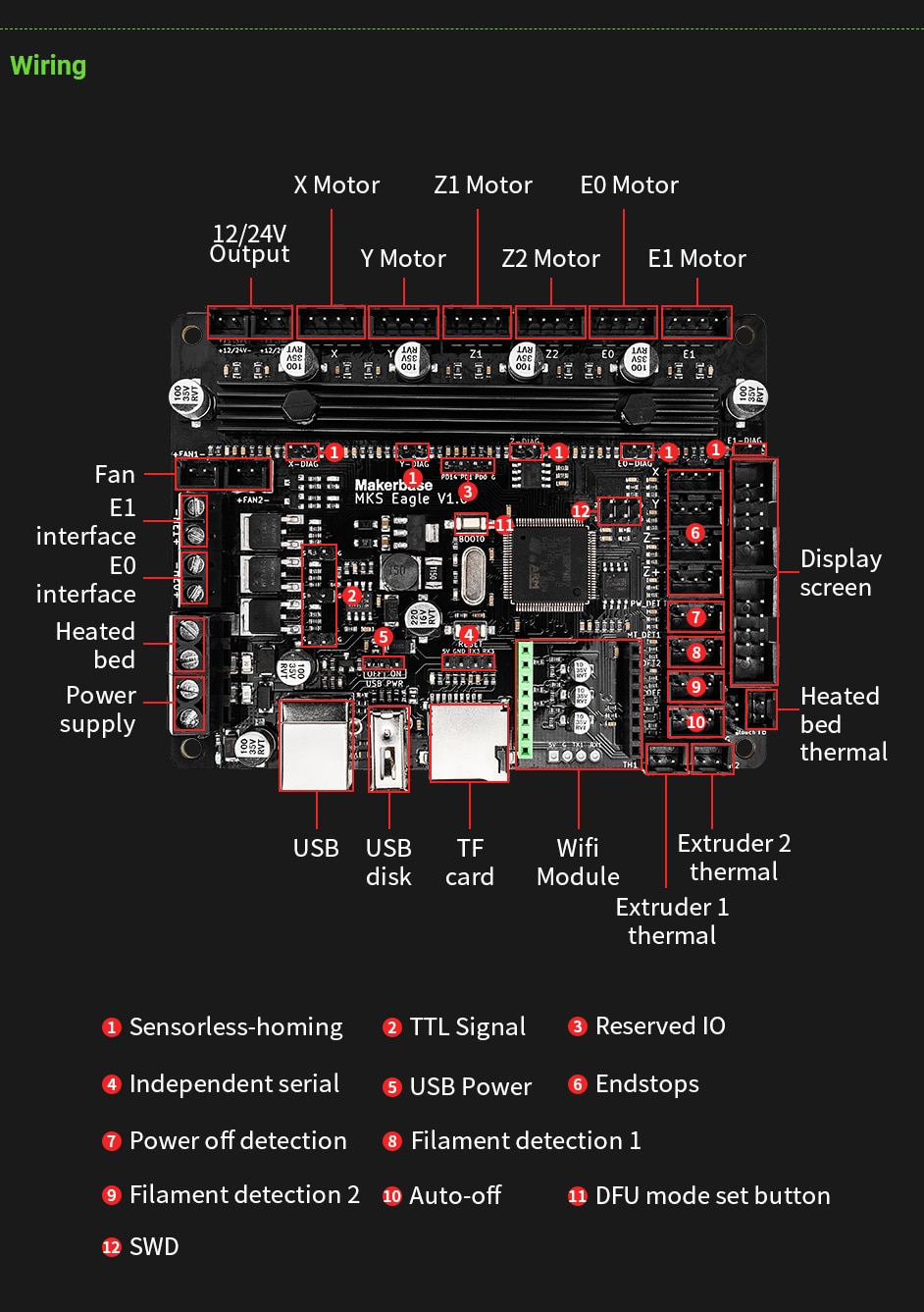

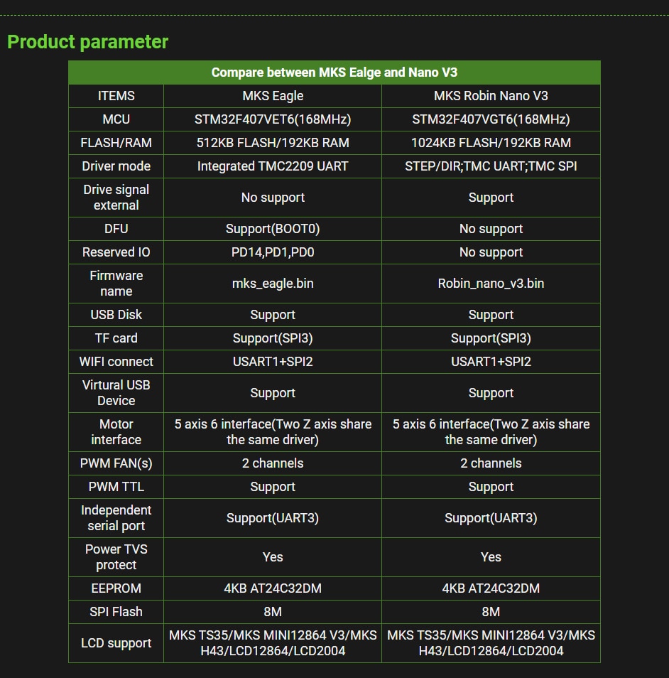

Приветствую. Давно меня тут не было)
Возникла дилема. Решил поскребсти по сусекам и набрал как раз на двуцветную печать деталей, полез на али за любимой К и облом. Нет. Вообще нигде...
Из пятидрайверных альтернатива только MKS в версии Eagle. поиск детальной информации/обзоров оказался нулевой. Просьба поделиться инфой или опытом если у кого что есть. Взял бы не глядя, но питаю стойкое отвращение к MKS в целом, если бы был Lerdge K в наличии, то даже бы не интересовался... спасибо!

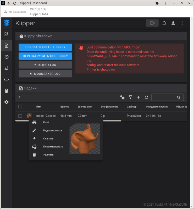

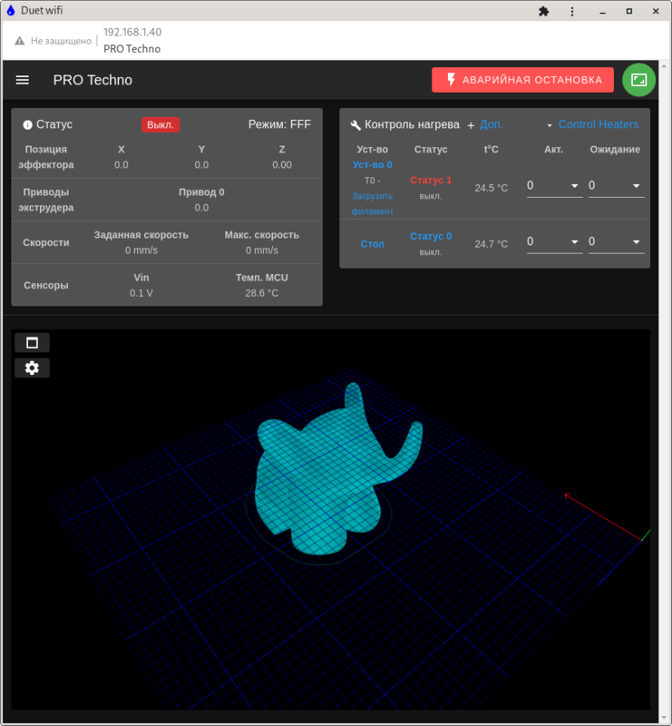

Непрочитанное сообщение Avtonomys » 20 окт 2021, 10:01
Ufamak писал(а):
20 окт 2021, 05:41
П.с. среди клиентов единицы попадаются кому Не нужен дисплей, да я и сам не сторонник их отсутствия, во первых эстетика,
ну не сказал бы что дисплеи стоят копейки. 2/4, 1/3 стоимости платы это не копейки...
Ufamak писал(а):
20 окт 2021, 05:41
анные температур и прогрессе перед глазами два, стоят относительно копейки, и я вообще не сторонник связки постоянной пк/принтер, только по отдельности и печать с носителей
я же давно перешел на печать в один клик из слайсера. Носители не нужны, экраны чисто для галочки, подключения к ПК там и нет, процентны по печати приходят прям на телефон/планшет/ПК, можно печатать вообще без ПК используя облачные слайсеры...
duet reprap
klipper

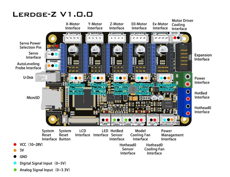

Непрочитанное сообщение Ufamak » 24 окт 2021, 21:14
Они выпустили не К версию, а Z. Коротко если, это обрезанная до пяти драйверов к версия + прямой выход на охлаждение драйверов/моторов. В общем промежуточное решение. а К так и нет. Мне в принципе Z устроит, два экструдера, не три

Непрочитанное сообщение Ufamak » 24 окт 2021, 21:16
Вотъ

Непрочитанное сообщение Ufamak » 24 окт 2021, 21:24
И не только. Перенесли из неудобного угла концевики. Отказались похоже от допхреновины для нагрева стола

Непрочитанное сообщение 3D-SPrinter » 24 окт 2021, 22:13
Ufamak писал(а):
24 окт 2021, 21:24
Ну этот-то они как раз зря сделали. Низковольтными столами давно никто не пользуется, а твердотельным реле стола на 220В Lerdge-X напрямую отлично управляла. Концевики в углу очень даже удобно стояли. Провода шли под платой и втыкались в разъёмы. А сейчас провода будут висеть в воздухе и втыкаться в середину платы.

Непрочитанное сообщение Ufamak » 25 окт 2021, 09:18
Они похожи и x сняли. У меня все разводки не из угла, а втыкать провода вплотную к стенке неудобно...
:D :D вы долго на низковольтных сидели, ульти на пару лет раньше на них встал
