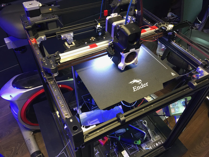

Начал переделывать свой Ender 5 Pro на рельсы и сразу вопрос:
- будет ли достаточно для оси Z двух MGN12C (по бокам, примерно как у Sapphire Plus) или все же нужно ставить MGN12H (с боьшой кареткой)?
Там же не такое интенсивное движение по оси в отличии от X и Y.
PS
На оси X и Y поставил MGN12H (с боьшой кареткой)

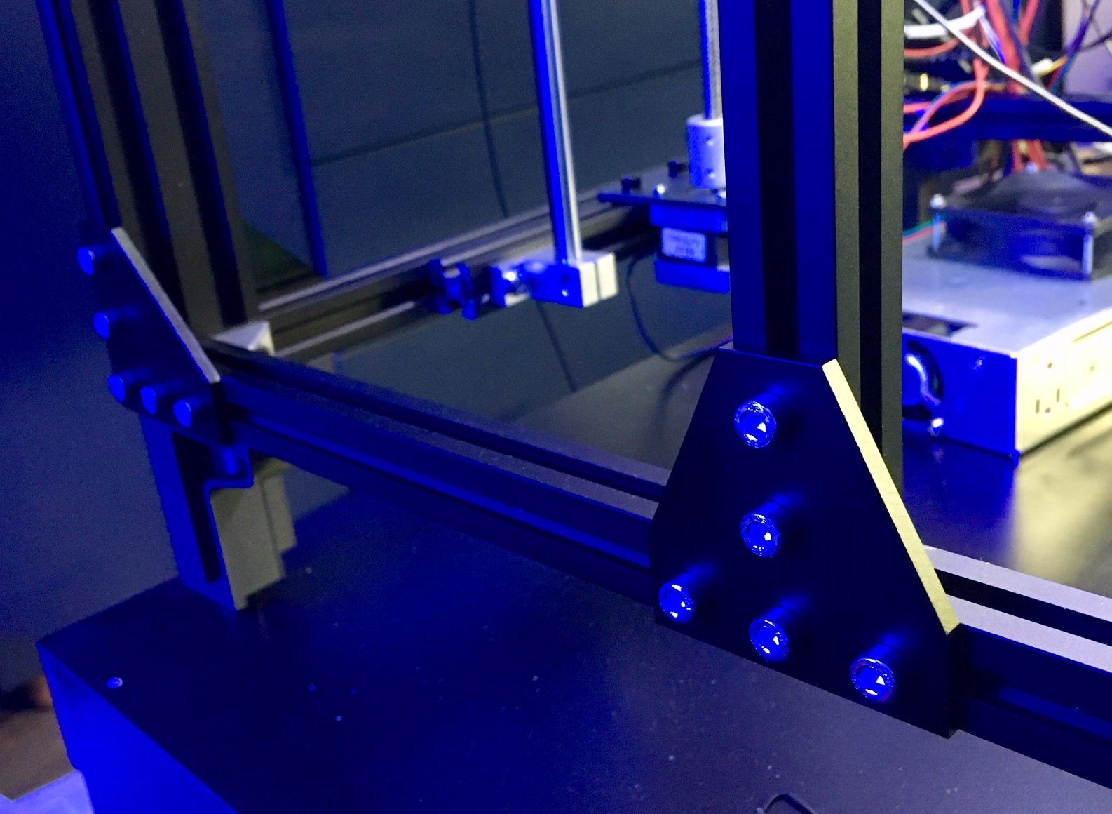

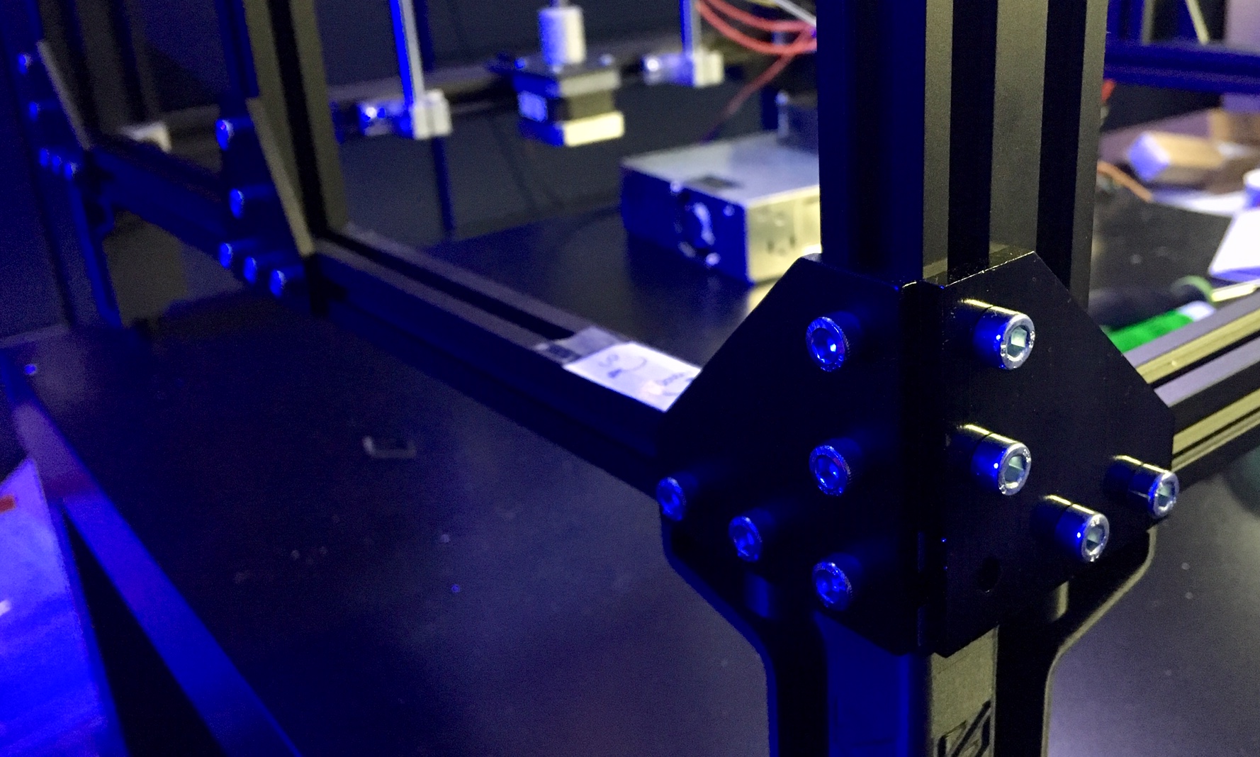

Каркас я уже укрепил уголками во всех возможных сторон (балку и Т соедитение в середине уже под рельсы для оси Z поставил). Переделка под рельсы XY изначально как раз из за этого и была сделана. Комплектные ролики это не позволяли сделать в более менее удобносмотрительную форму.
В будущем будет обшито оргстеклом (и вся электроника уедет в "подвал" на Вороновский лад).
