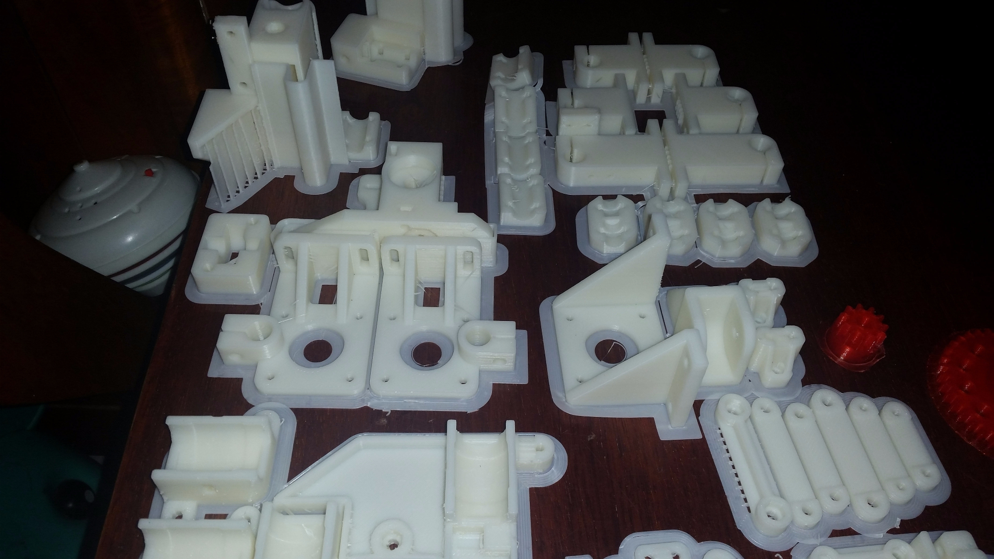

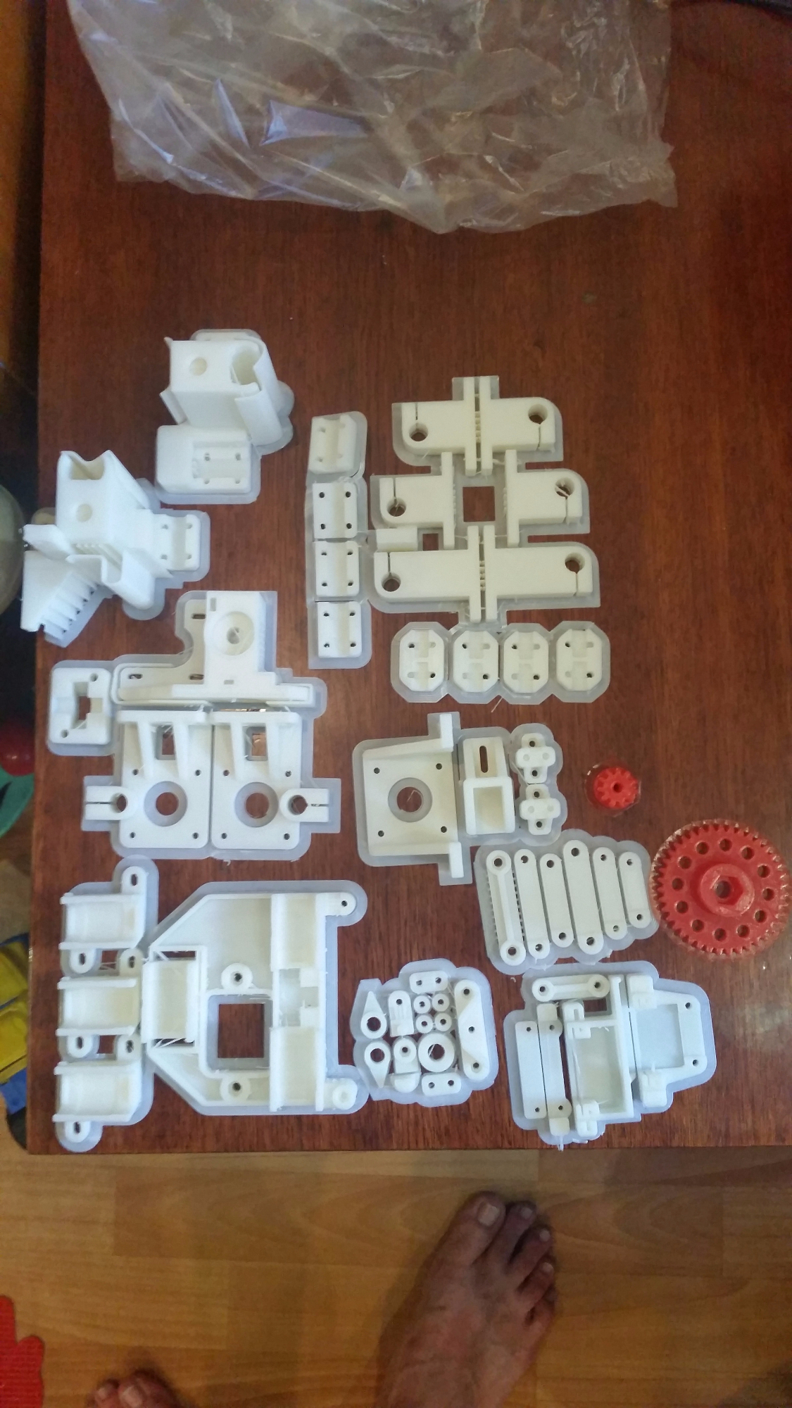

Новые запчасти пришли
https://cloud.mail.ru/public/62Lr/ozrTgynz7
Так же съездил за фурнитурой(винтики, гайки и т.д.) Правда M2 и M2.5 размера не оказалось... Возник вопрос. Винтики с значением "М2" понятно , а что значит "No2" ? Я так думаю что это одно и тоже. Так как на запрос в интернете выдает одинаковые винтики.

Непрочитанное сообщение AKDZG » 27 июл 2016, 16:52

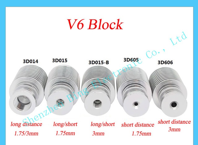

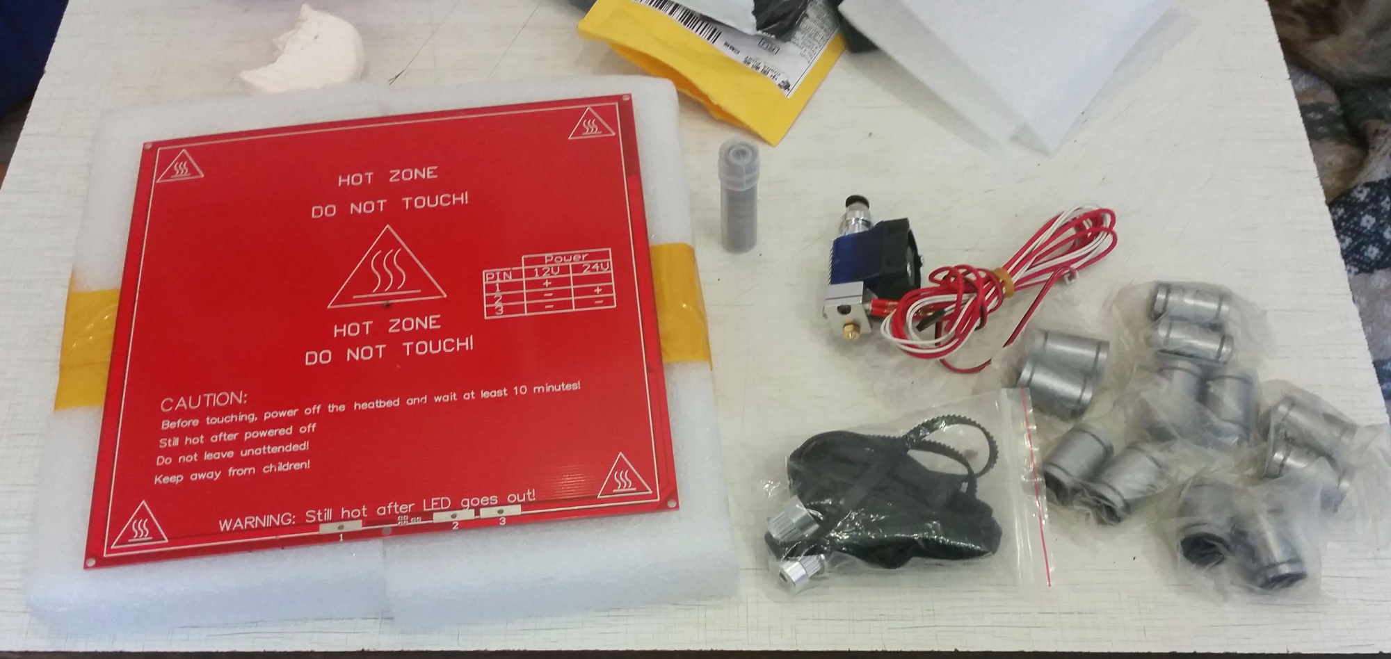

JJeff писал(а): Новые запчасти пришли
Хотэнд не правильный, это для боуден экструдера.

AKDZG писал(а): JJeff писал(а):
Источник цитаты Новые запчасти пришли
Алексей, я могу ошибаться. У меня верхняя часть откручивается и идеально заходит.
или заказывать другой?
По фотографиям. Я меня фото по 4-6 метров. Большой файл. Могу делать фото с хостинга(как в данном посте)
Re: Первая сборка 3D Printer - Mendel90
Непрочитанное сообщение AKDZG » 28 июл 2016, 02:55
JJeff писал(а): У меня верхняя часть откручивается и идеально заходит.
И получается полость, в которая будет заполняться прутком, так как для проталкивания расплава нужно усилие намного большее, чем изгиб прутка.
Кто-то меняет радиатор, кто-то рассверливает экструдер и радиатор под тефлоновую трубку. Тогда пруток от болта до стальной трубки термобарьера идёт по тефлоновой трубке. Можно придумать ещё несколько вариантов ;)

AKDZG писал(а): Можно придумать ещё несколько вариантов
Я думаю его оставить и закажу новый.
Буду заказывать 4-ый вариант.(
3D-Принтера-E3D-V6-Все-металлические-j-головки-Hotend-блок-E3DV6-головка-экструдера-V6-блок-1.jpg_640x640.jpg
На наш 3д принтер подходит 4 и 5 вариант. разница в толщине прудка.
3D-Принтера-E3D-V6-Все-металлические-j-головки-Hotend-блок-E3DV6-головка-экструдера-V6-блок-1.jpg_640x640.jpg (73.91 КБ) 11730 просмотров

У меня, кстати, тоже хотэнд боудена. Позже я сообразил, что он неправильный, и заказал в Кетае правильный, типа 4-й, но он еще где-то в дороге. А тем временем все нормально печатается и на неправильном хотэнде. Вот такое все у меня неправильное ;) .
Непрочитанное сообщение AKDZG » 29 июл 2016, 02:59
По какой-то причине многие покупают хотэнд для боуден экструдера :?

006 писал(а): Позже я сообразил, что он неправильный, и заказал в Кетае правильный, типа 4-й, но он еще где-то в дороге.
Только вспомнил про него - а он уже в почтовом ящике! В смысле правильный радиатор.
AKDZG писал(а): По какой-то причине многие покупают хотэнд для боуден экструдера :?
Видимо, в статьях про детали для Медель90 этот момент недостаточно акцентирован ;)
wolfs_SG писал(а): У меня для боудена тоже был... внутри трубка ПТФЕ... и все нормально
А у меня даже без трубки все работает. Пруток FDпласт.

Причина проста. Али по поиску "Е3D" выдает 80% +- боуден экструдер. Я как не знающий купил то что мне понравилось. Но теперь я знаю 8-) . Если есть возможность добавить фотографии какие нам подходят, а какие нет.
wolfs_SG писал(а):
Источник цитаты У меня для боудена тоже был... внутри трубка ПТФЕ... и все нормально
В ожидании правилтного. Буду ставить эксперименты?

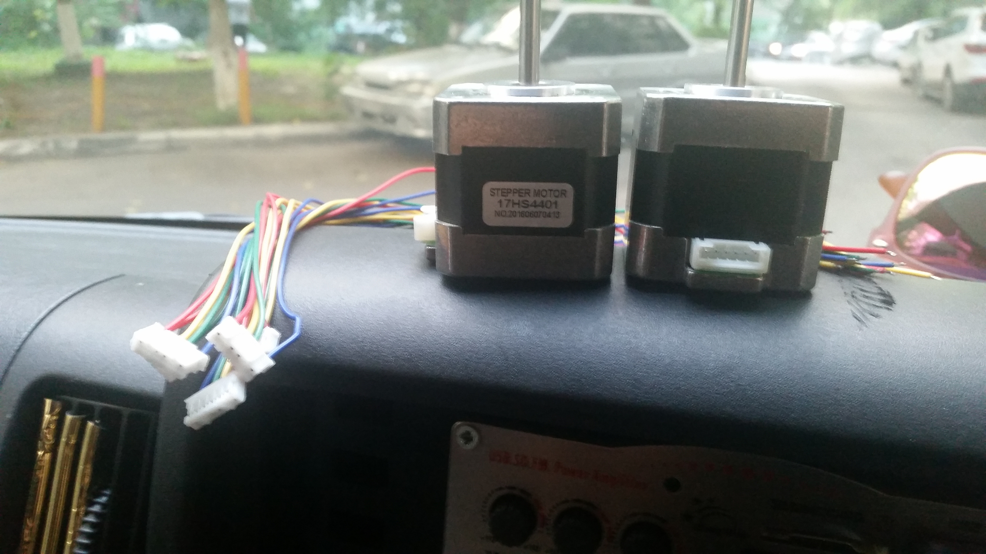

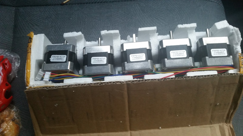

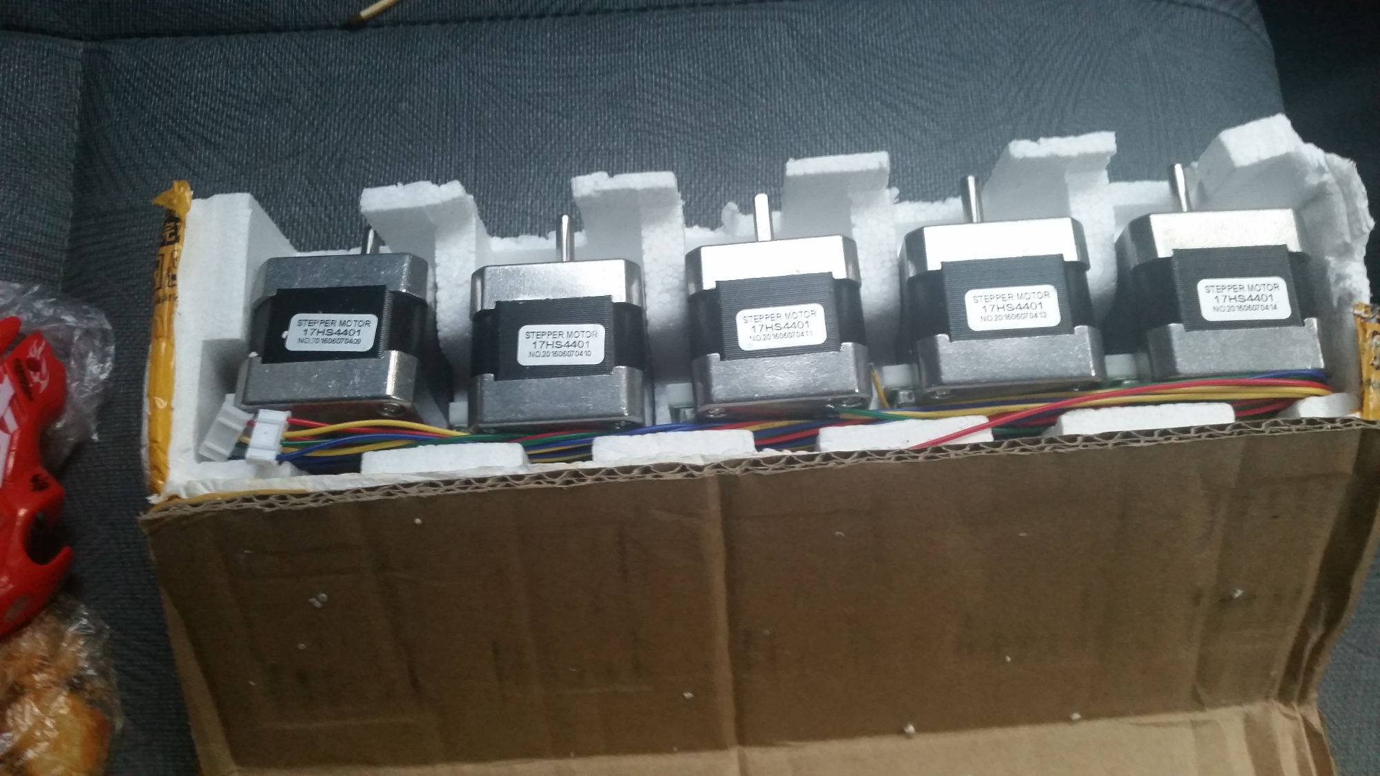

Теперь о хорошом?. Вчера с почты забрал двигатели ?!
006
Сообщения: 50
Зарегистрирован: 31 мар 2016, 15:03
Откуда: Новосибирск
Непрочитанное сообщение 006 » 29 июл 2016, 12:26
JJeff писал(а): Теперь о хорошом?. Вчера с почты забрал двигатели ?!
Вал круглый? Лыски нет?

Непрочитанное сообщение JJeff » 29 июл 2016, 12:34
JJeff писал(а):
Источник цитаты Теперь о хорошом?. Вчера с почты забрал двигатели ?!
Есть плоскость с одной стороны. Вечером фото сделаю.
