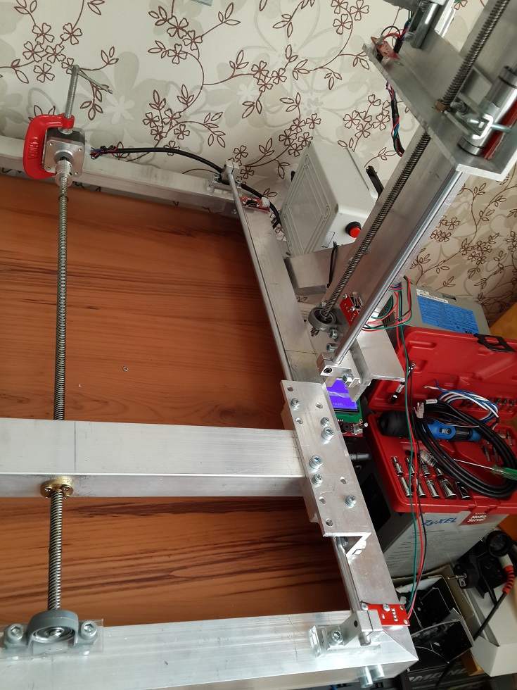

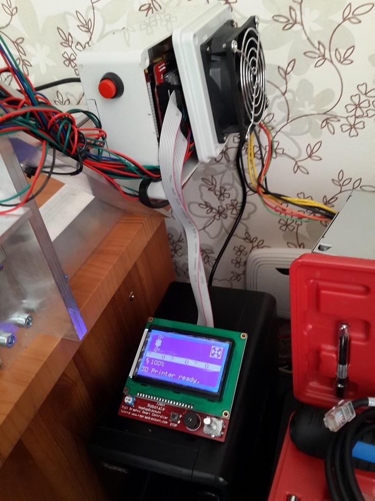

Приветствую всех!
Прежде всего хочу выразить благодарность создателям форума и добрым людям помогающим решать проблем. Низкий всем поклон.
Вот уже давно как грежу идеей собрать шоколадный 3D принтер, по причине небольшого оклада заказывал детали по частям раз в месяц. Итог спустя 6 месяцев соорудил все 3 оси. Фото прилагаю. Оси проверял на Arduino UNO R3 и CNC плате, всё шикарно ходит. Но мне нужен не ЧПУ а 3D принтер. Установив новый контроллер Ramps 1.4 прошивка Marlin, не могу понять логику, ось Z не спускается вниз, упирается в верхний endstop тарахтит кривит ось X из за того что один из моторов оси Z упёрся а другой продолжает работать. Ось X как доходит до концевика останавливается. У меня куча вопросов не знаю с чего начать чтоб вас не спутать.
Габариты моего устроиства X = 50 см, Y = 60 см, Z = 50 см. Концевики X = 1 Min; Y = 2 Min, Max; Z = 2 Min, Max; Драйвера DVR8825. Использую программу Repetier-Host
1 - как настроить концевики чтобы они срабатывали, у мненя не оптические но трёх проводные с индикатором сробатывания?
2 - как выставляется HOME позиция?
3 - должно ли совпадать срабатывание концевика оси Z и упор экструдера в стол?
4 - какое рабочее поле необходимо задать для указанных габаритов и где указывать в прошивке или в программе?
6 - нужно ли в прошивке указывать температуру экструдера не более 50 градусов или в программе нужно?
7 - Как запустить печать без прогрева? Это нужно при печати кремом он не нуждается в подогреве.
8 - возможно ли чтобы он сам определял центр стола после прохода по все концевикам?
9 - может у кого есть прошивка которая подходит для данного данного чуда или кто либо помог бы правильно настроить где какую строку убрать?
10 - Возможно ли отключать термистор и чтобы печать начиналась?
11 - Почему в программе Repetier-Host в Управлении оси более 200 шагов не передвигаются хотя в меню указал больше.
Прошу Вас помочь! За ранее благодарю.

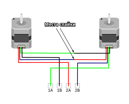

Re: Мой первый Шоколадный 3D принтер
Моторы на оси Z подключил по данной схеме во избежание рассинхронизации двигателей

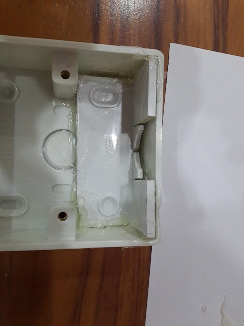

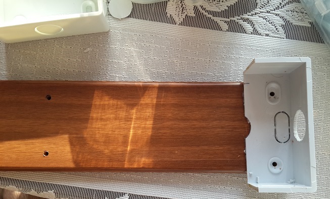

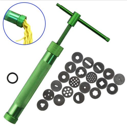

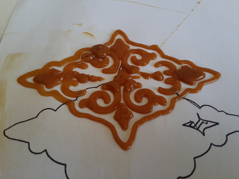

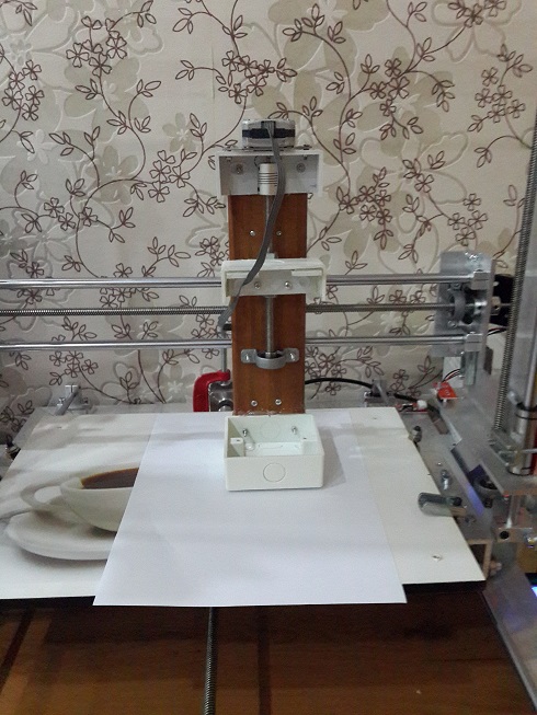

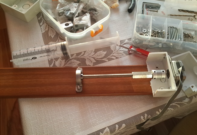

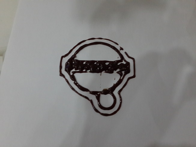

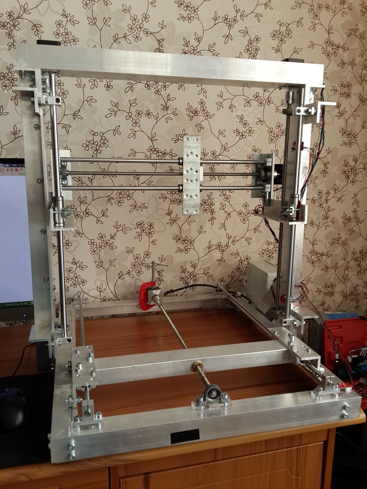

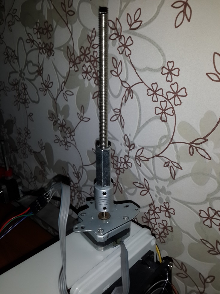

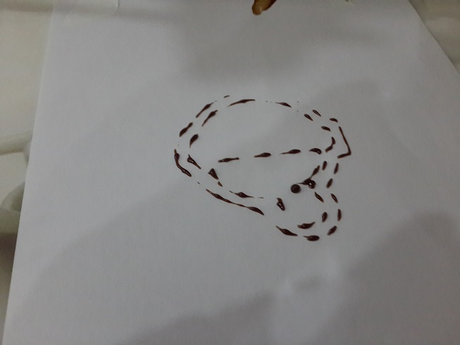

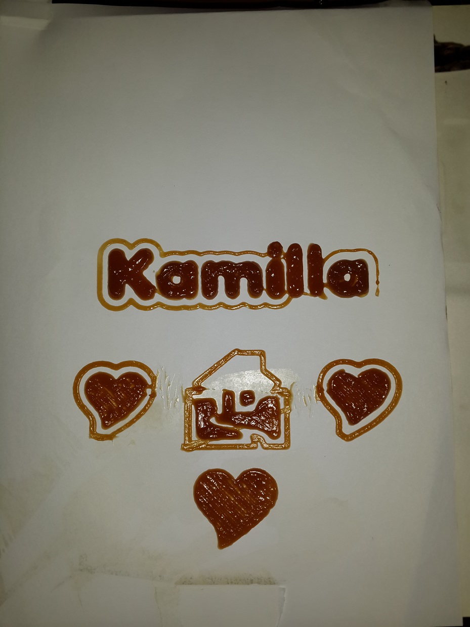

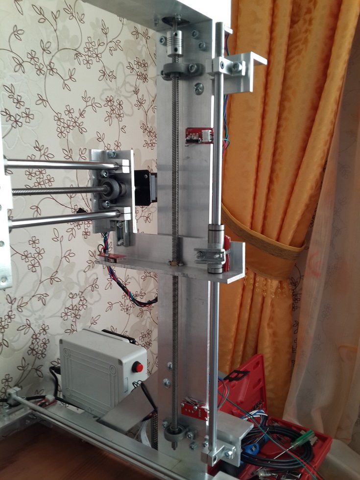

Всем доброго времени!
Сконструировал сегодня из подручных материалов экструдер. Фото прилагаю ниже.
Ошибки выявляются по ходу дела. Нижнее крепление шприца нужно заменить на металлическое, так как данное прогибается под давлением и шприц упёрся в стол.
- Вложения

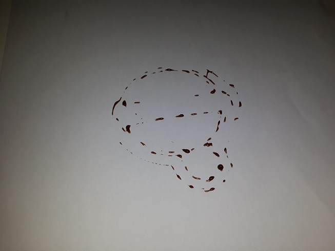

- Это результат того что шоколад остыл и у мотора не хватало сил продавить
- 8.jpg (52.09 КБ) 9586 просмотров
- 50% заполнение скорость 2мм/с
- 7.jpg (69.02 КБ) 9586 просмотров
- 50% заполнение скорость 5мм/с

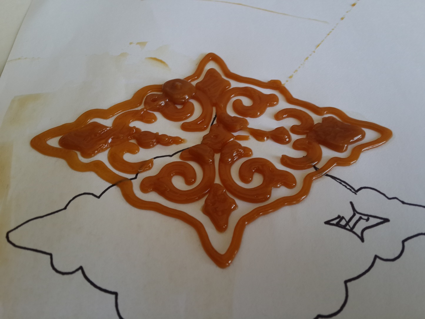

- 6.jpg (61.75 КБ) 9586 просмотров
- 5.jpg (82.54 КБ) 9586 просмотров
- Общий вид
- 4.jpg (142.33 КБ) 9586 просмотров
- Материалы для экструдера
- 3.jpg (84.96 КБ) 9586 просмотров
- 2.jpg (131.04 КБ) 9586 просмотров
- 1.jpg (134.03 КБ) 9586 просмотров

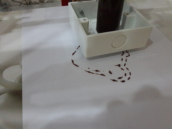

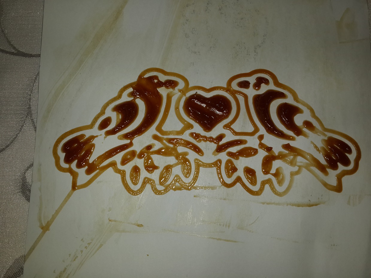

Это видео с телефона и качество оставляет желать лучшего.
https://youtu.be/2zqNzMUfemU - Проверка
https://youtu.be/zXPZPK1hTl0 - Печать
А чего скорость то такая маленькая? Или мотор от epson'а на экструдере не справляется?
А так прикольно... первые "мазюльки"
Тургенев И.С.
Тургенев И.С.
Когда большую скорость экструдера ставлю у него сил не хватает, нужен подогрев шприца!
