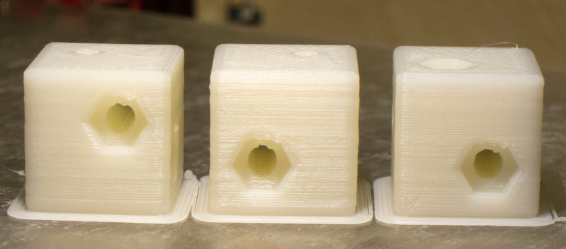

Текущий результат (печать пластиком PLA без обдува, слой 0.3, сопло 0.4, Slic3r, почти все параметры в дефолте)

PLA всё же лучше печатать с обдувом. Ведь по сути это декоративный пластик. А пока, с таким качеством печати трудно заинтересовать.

AKDZG писал(а): PLA всё же лучше печатать с обдувом. Ведь по сути это декоративный пластик. А пока, с таким качеством печати трудно заинтересовать.
Оно понятно, что как то говорить о качестве можно будет только как будет хоть какой то обдув. А пока непонятно кто в чем виноват, механика или что то еще.

Во тут похожие артефакты http://3deshnik.ru/forum/viewtopic.php?f=5&t=138

AKDZG писал(а): Во тут похожие артефакты viewtopic.php?f=5&t=138
Ну там у народа в среднем расколбас сильно больше. Если Вы про парные бороздки так я не уверен, что это именно чисто механика. Они у всех кубов на одних и тех же местах, причем именно там, где у кубика начинается и кончается отверстие и именно на параллельной грани. И на Replicatore 2x я такое тоже наблюдаю регулярно. Это похоже или какой то деффект слайсера или особенность выдавливания пластика, бороздки появляются там, где резко меняется режим заполнения. Завтра попробую напечатать кубик без отверстий, ради интереса.
Re: Я его таки собрал. Встречайте еще один V-slot принтер.
Непрочитанное сообщение AKDZG » 14 ноя 2016, 04:46
Выложите здесь zip архив модели этого кубика, на своём напечаю ради интереса.

ABS без обдува. Сопло 0,5 мм, слой 0,15 мм. Печатал сразу 3 шт, иначе перегрев.

У меня слой 0.3 и сопло 0.4. А если бы 1 то поплыло бы? У меня явно плывет верх и это точно не механика.
А слайсер какой? Если успею попробую напечатать аналог сегодня.
