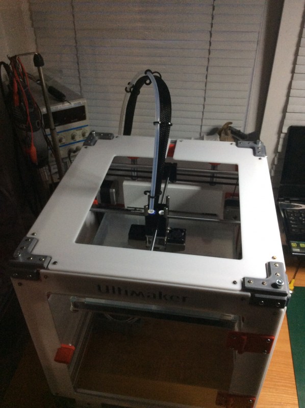

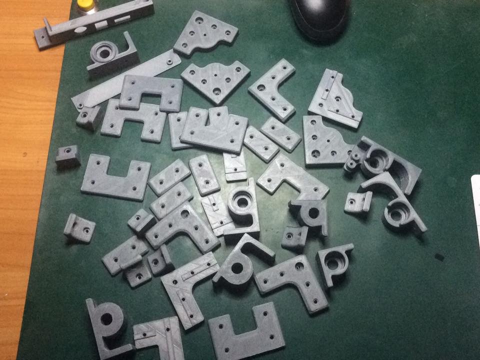

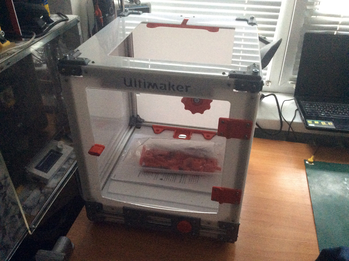

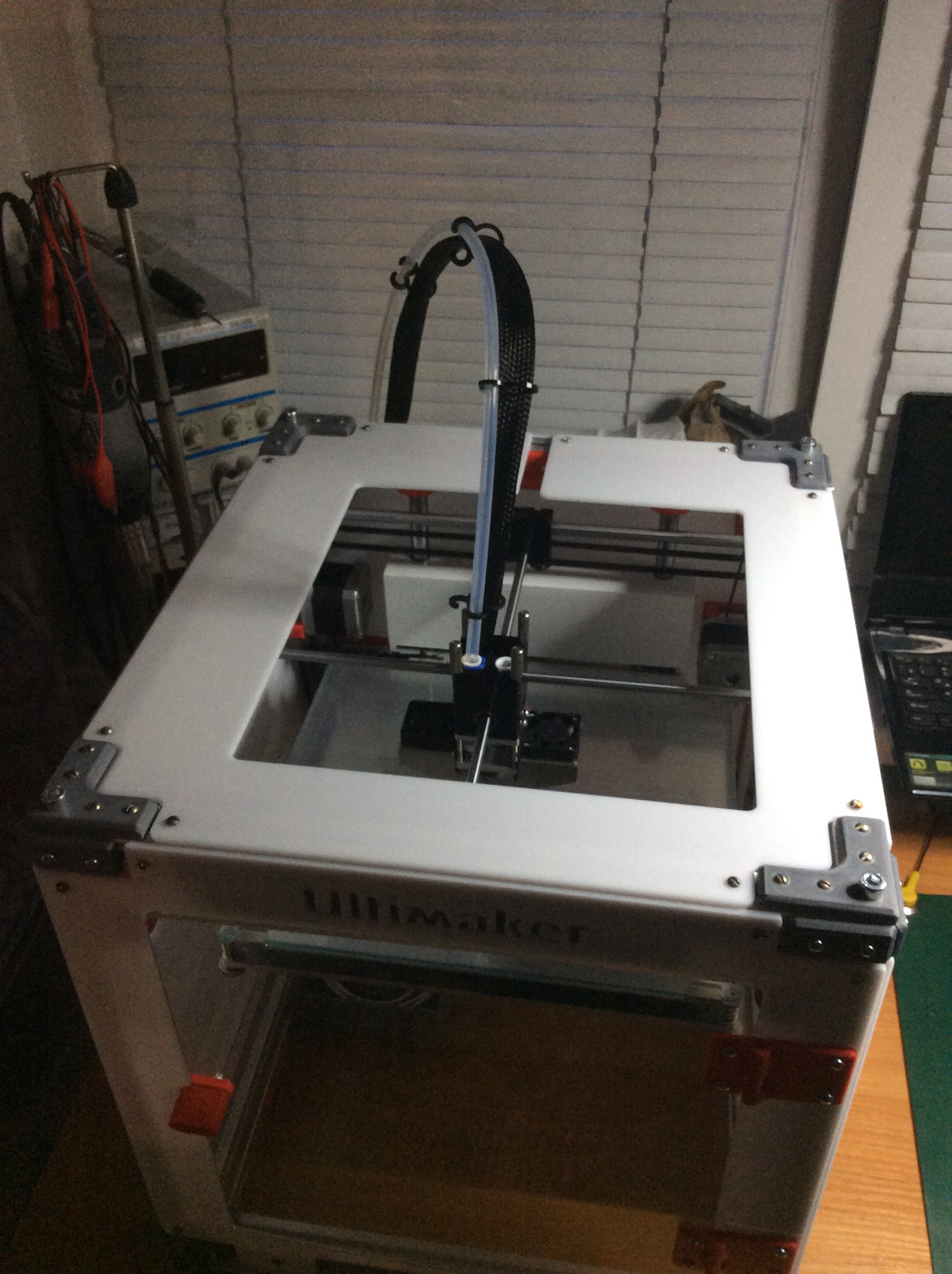

Решил я сделать второй принтер, так как к prusa i3 у меня возникли притензии по качеству работы и ее точности в печати. Хоть и вложил в нее не мало сил и финансов. По ней был сделан корпус из дсп, рама принтера сделана из металла, поставлены пластиковые подшипники что значительно снизило шум, разнесены два блока питания на отдельное питание стола, подключена малина для удаленного управления, подключена веб камера, все подключено через твердотельные реле и много другое.

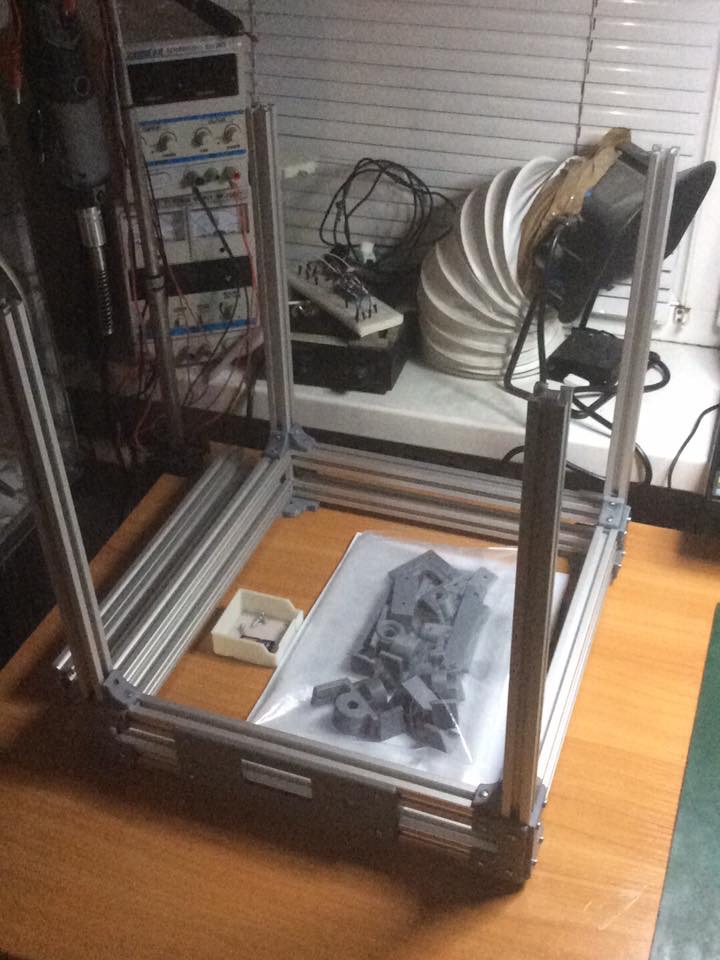

Ultimaker 2 Aluminum Нашел на просторах интернета и было решено делать на оригинальной плате и прочим железом а не на ардуине, на данный момент частично закончил сборку корпуса жду остатки деталей и подшипники, средняя стоимость проекта по деталям получается 600

Выглядит неплохо корпус, можно ссылочку на проект?

Вот http://www.thingiverse.com/thing:811271 боялся что будет хлипковат но на удевление весьма крепкий.
Теперь главное что б качество печати было интересней моего нынешнего ))

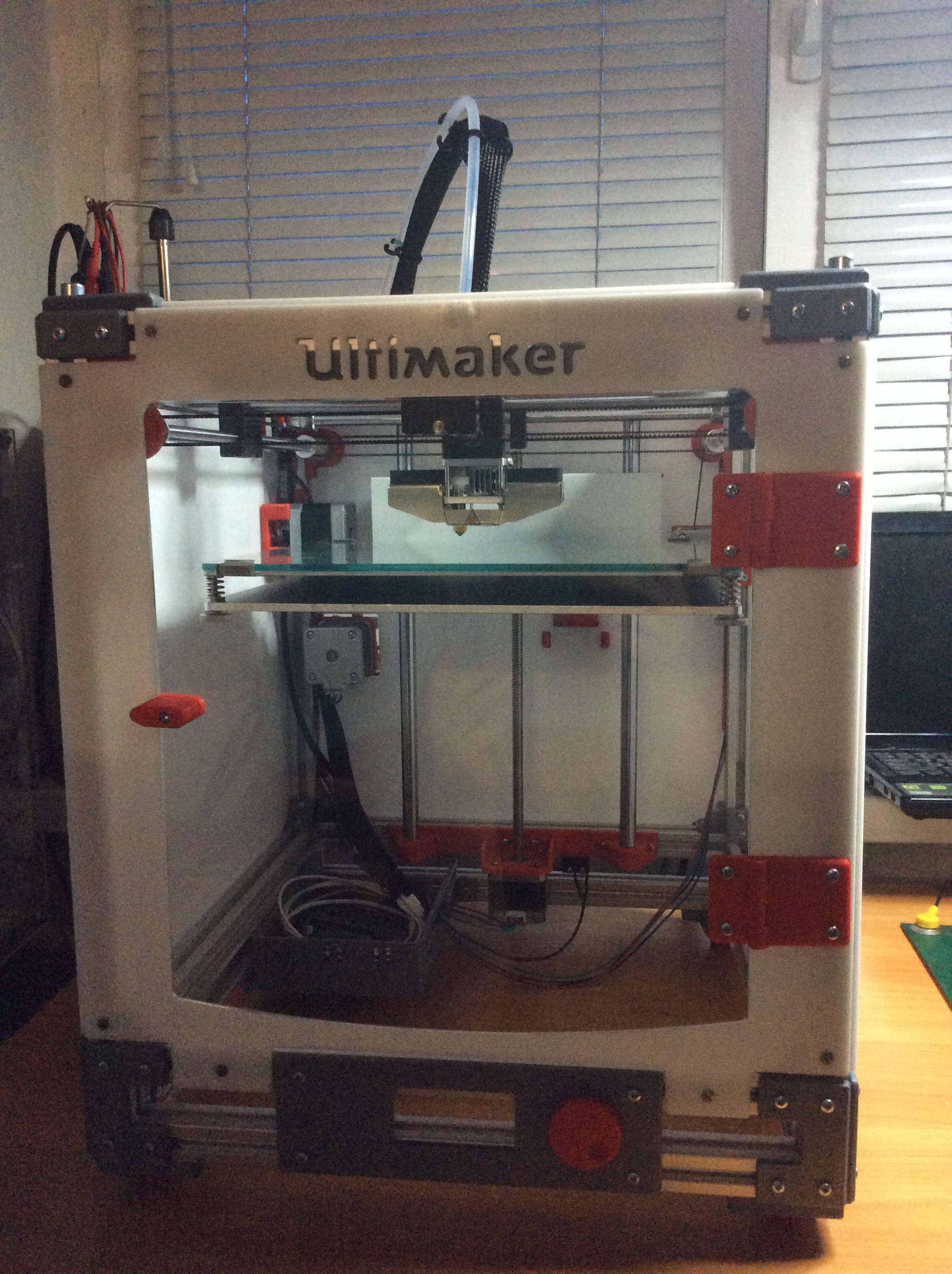

Непрочитанное сообщение antonkopa » 27 янв 2017, 13:30

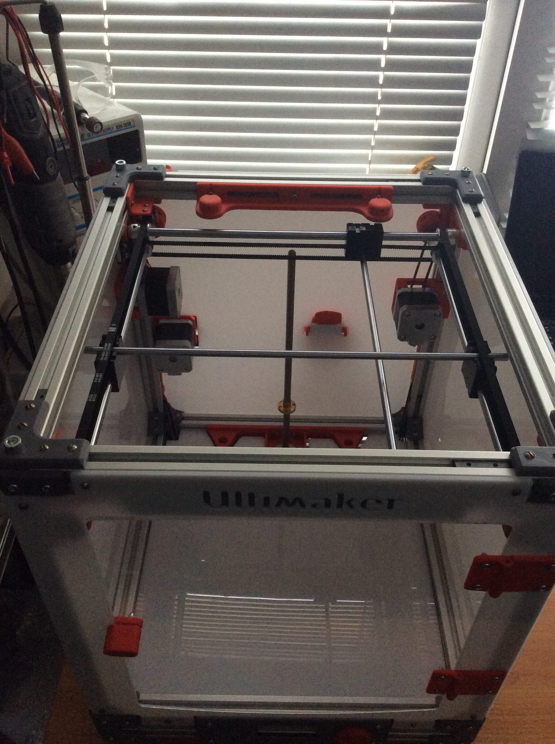

Поставил все механику и моторы, остался хотенд, стол, электроника и он оживет

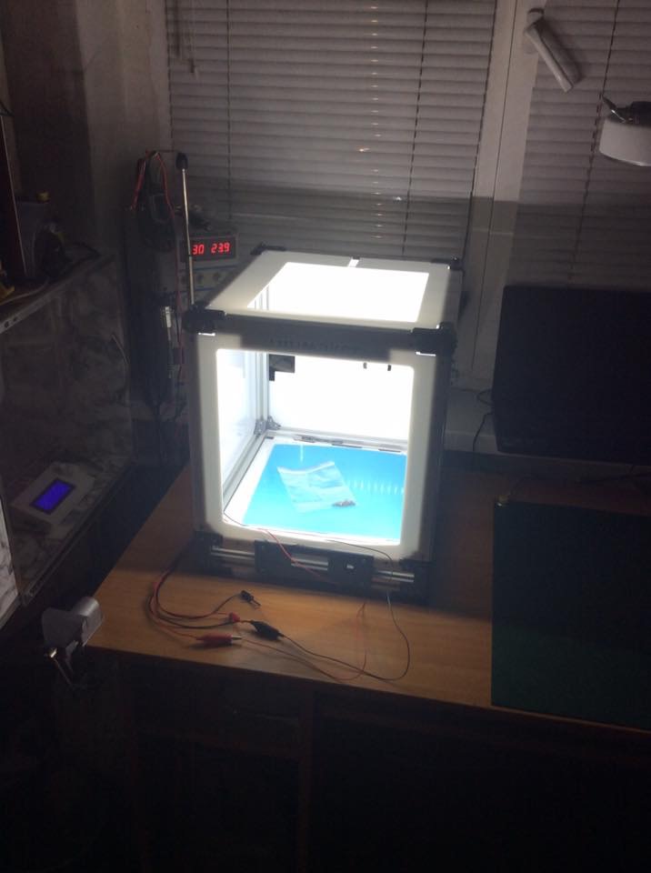

Китайцы гады задерживают доставку электроники ((( уже 14 дней не отправляют уроды. А так хочется уже запустить то.

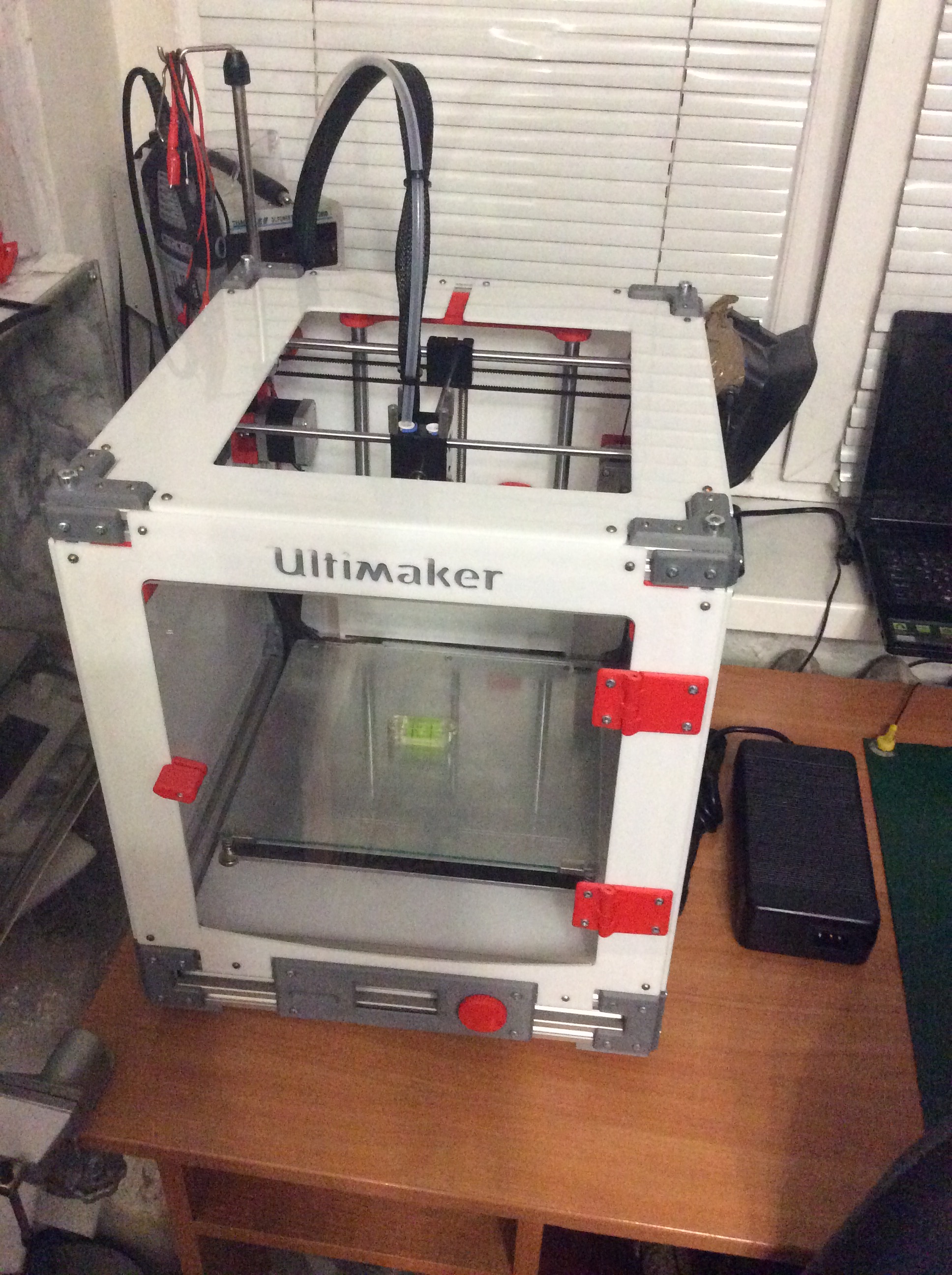

Re: Ultimaker 2 Aluminum
Непрочитанное сообщение kasper » 23 фев 2017, 22:48
симпотяга))) тока фоты все боком))) :D :D

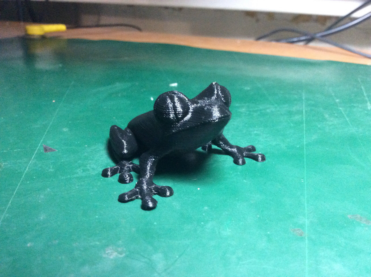

Непрочитанное сообщение antonkopa » 18 мар 2017, 22:25

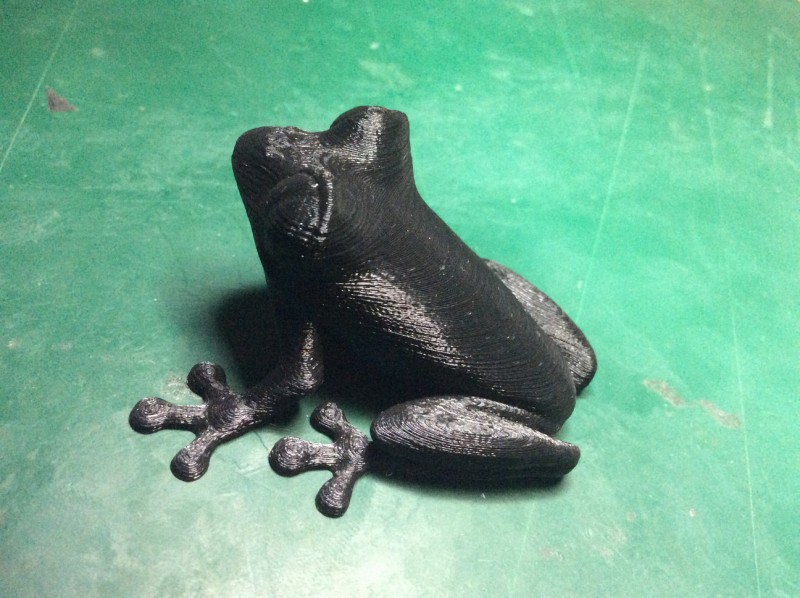

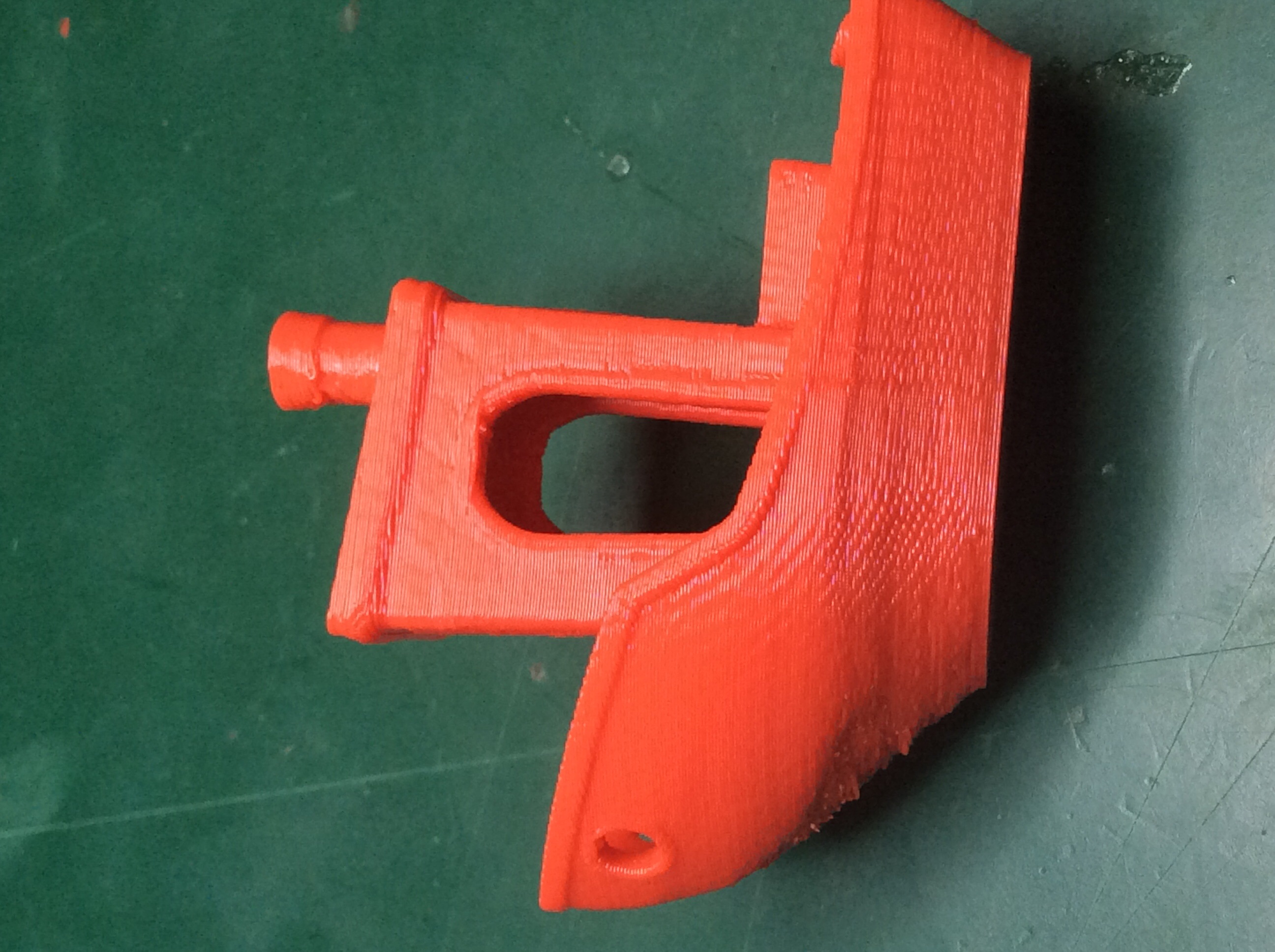

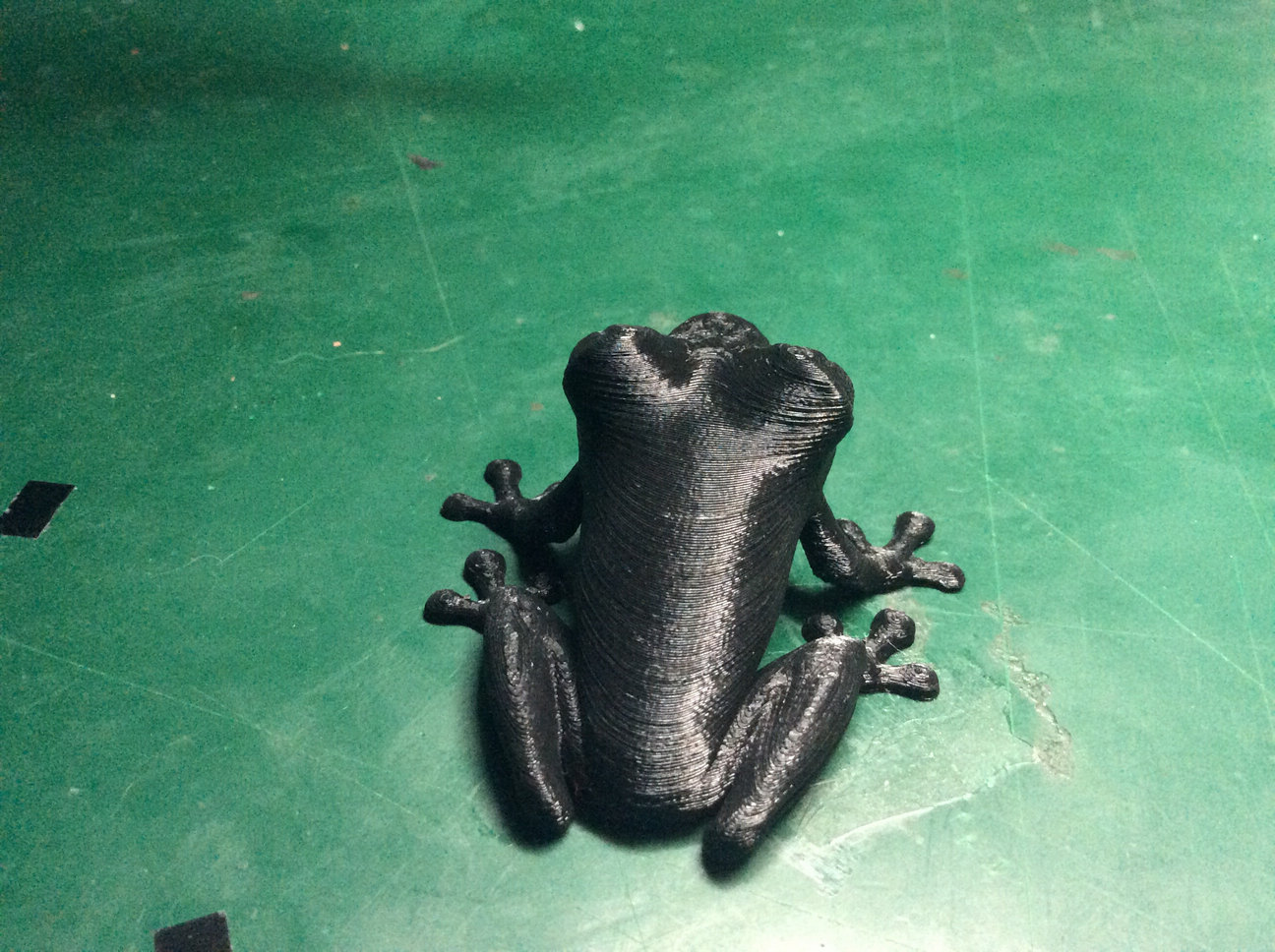

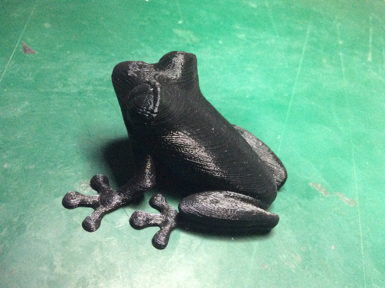

Результатом вполне доволен, единственное "боуден" надо поигратся с настройкой ретракта. Свою прусу буду переделывать на подобный однозначно. Слой 0.1 скорость 60 пластик PLA ESUN температура 215 стол 60
P.S фотки не могу нормально вставить (( (повернул, модератор)
