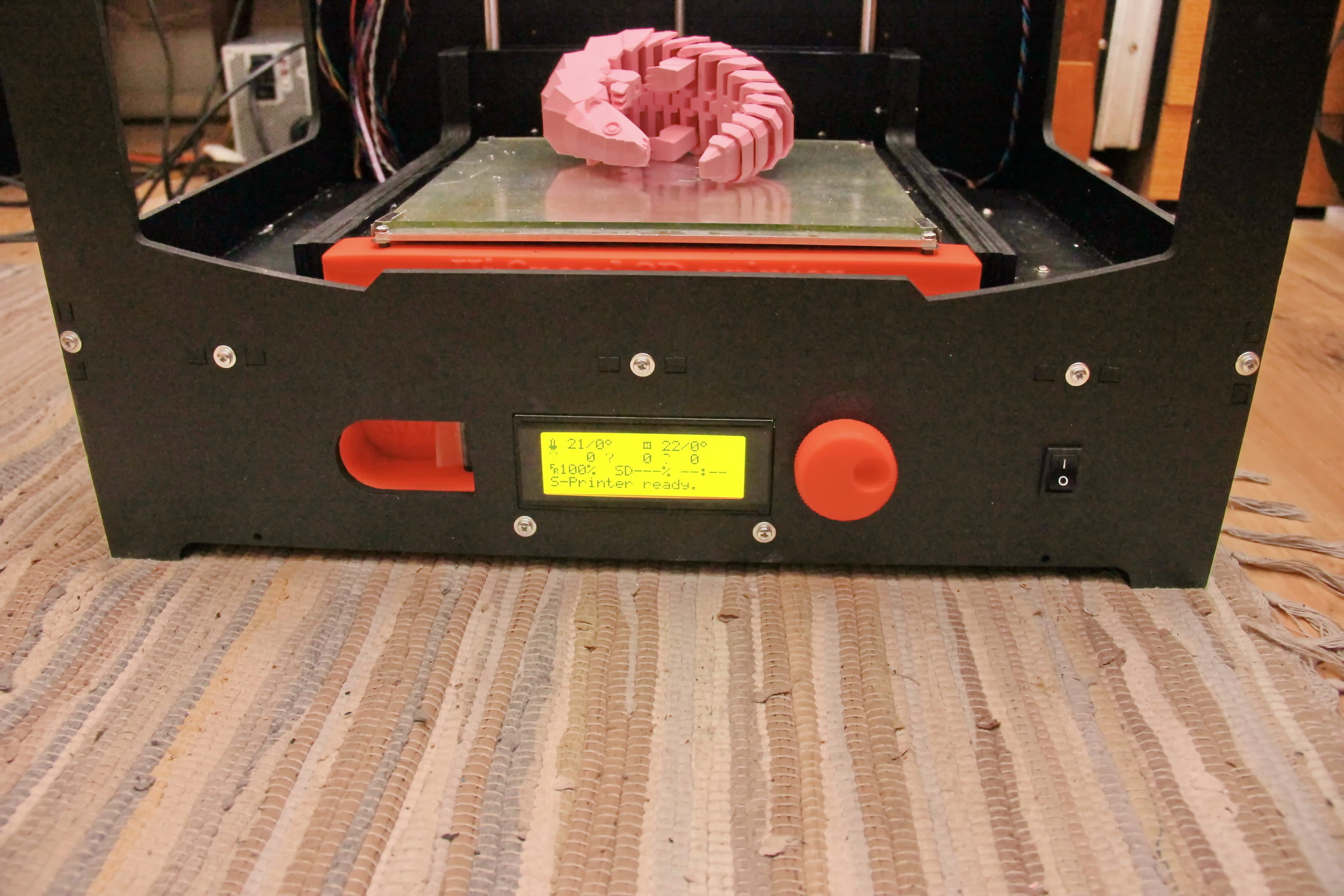

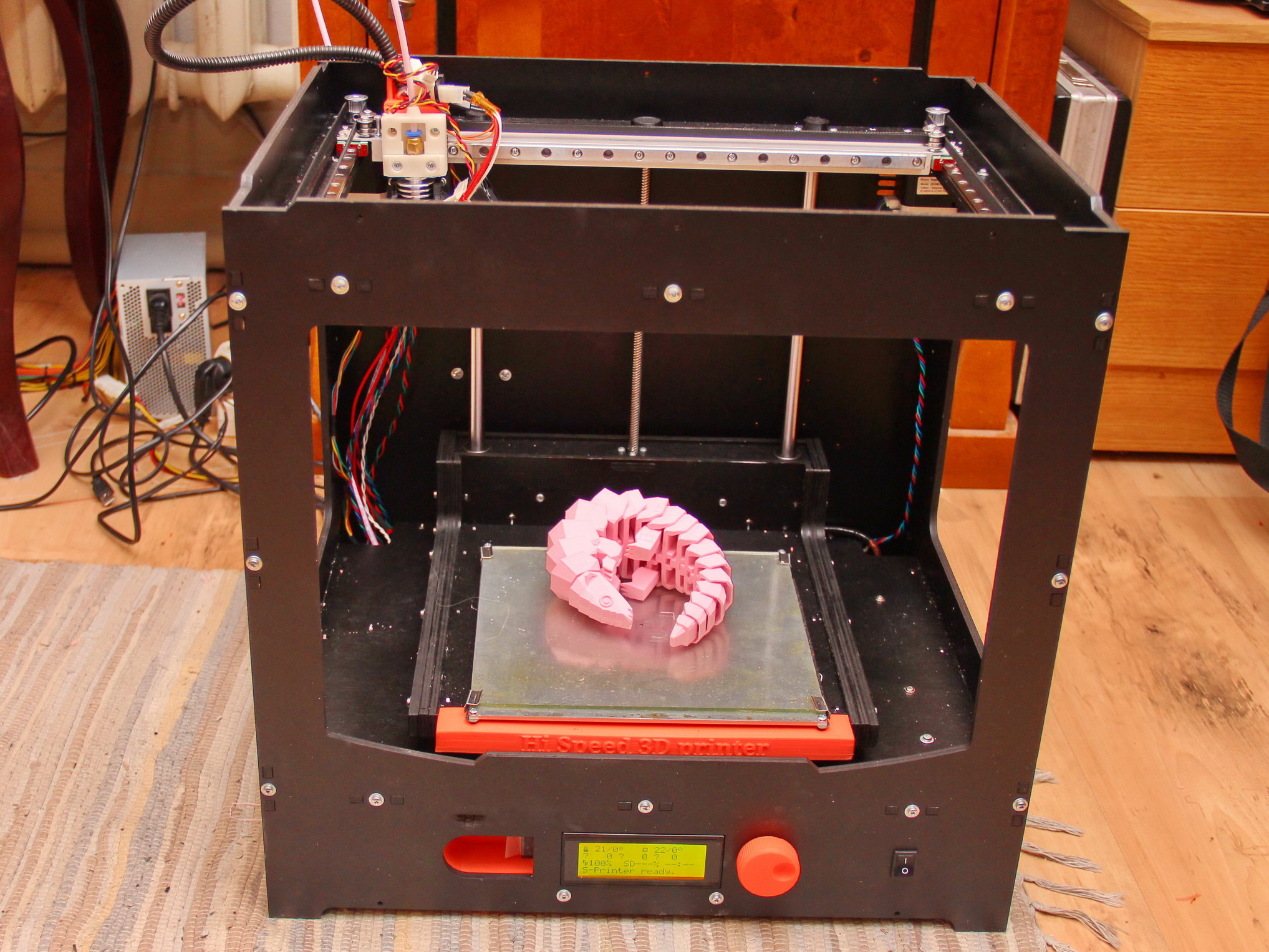

Вот и готов промежуточный результат сборки моей версии SPrintera. Почему промежуточный? Потому что еще не все, что задумал, в нем реализовано, но принтер уже печатает, и весьма неплохо. Для затравки - внешний вид с разных ракурсов:

Уже по фотографиям можно понять, что "шота тут не то": в корпусе от 232-го принтера стоит столик 20х20 с какой-то оранжевой пластмассиной спереди.
Дело в том, что я заказывал большой корпус из расчета на то, что в нем кроме самого принтера будут жить и катушки с пластиком. Катушки будут стоять вертикально справа и слева от стола на роликах. Экструдеры, соответственно, будут смонтированы на стенках колодцев внутри принтера. Причем я все-таки хочу реализовать свою давнюю "хотелку" и сделать двухцветную голову с "переключающимися" хотэндами. Посмотрим, что из этого выйдет. А пока что все собрано "по стандарту", но задел, так сказать, положен

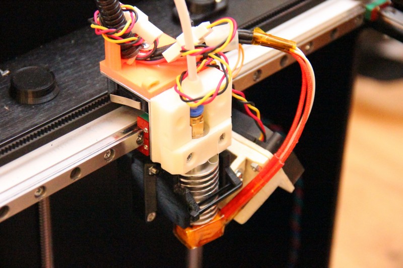

Именно поэтому я не стал сильно загоняться с конструкцией каретки: смоделировал "под себя" верхнюю плстмасску, заложив на ней "уши" для дополнительного крепления проводов стяжками и для подвода гофры. Соответственно, крепеж для гофры с оригинальной каретки удалил. Мне так показалось удобнее. Если кому нужно такое же: https://yadi.sk/d/EcJmjnaJ3G9Avg
Ветряков на 30мм у меня в хозяйстве не нашлось, зато нашелся давным-давно отпечатанный обдув (на фото белый) который я по-быстрому приспособил под обдув модели, а на обдув радиатора хотэнда переделал модель с тингиверса под мой E3D V5 хотэнд http://www.thingiverse.com/thing:650073 Переделанная модель https://yadi.sk/d/GbWd5XGs3G9BD5

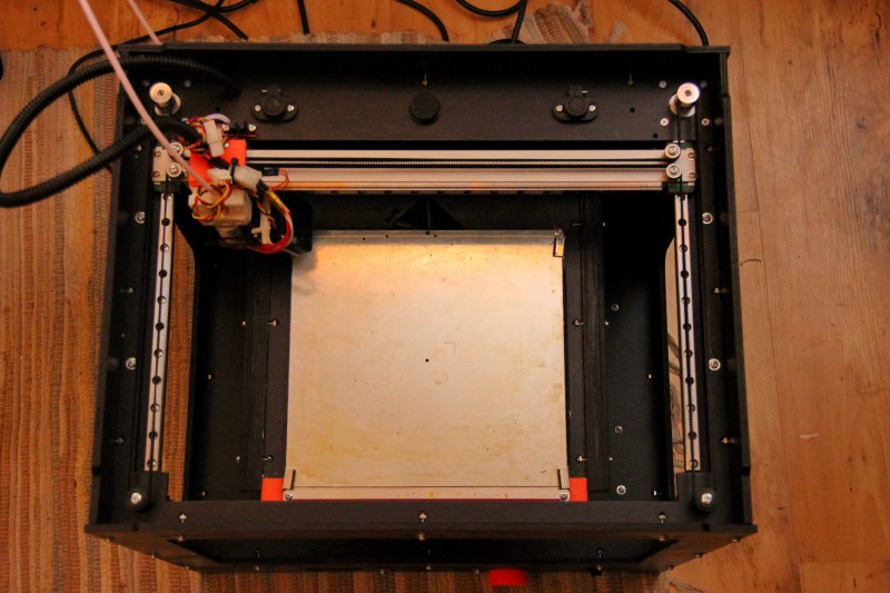

Сборка КИТ-а трудностей не вызвала. Из нюансов: для крепления концов ремня использовал напечатанную детальку: https://yadi.sk/d/r30xAJ233G9DMZ Если кто решит повторить, имейте ввиду: отверстия под ее крепеж нужно сверлить как можно ближе к краю, я сверлил 3мм от края по оси. По оригинальным отверстиям пластмасска будет тереться об второй ремень, а так - все входит тютелька в тютельку, и никаких стяжек, ниток, клея
Еще один плюс такого крепежа: отвинтив всего два винта, ремень (закрепленный и натянутый!) остается на роликах, а каретка становится независимой и может быть легко разобрана до основания
Лично для меня это важно, т.к. я собираюсь проводить над кареткой серьезные опыты

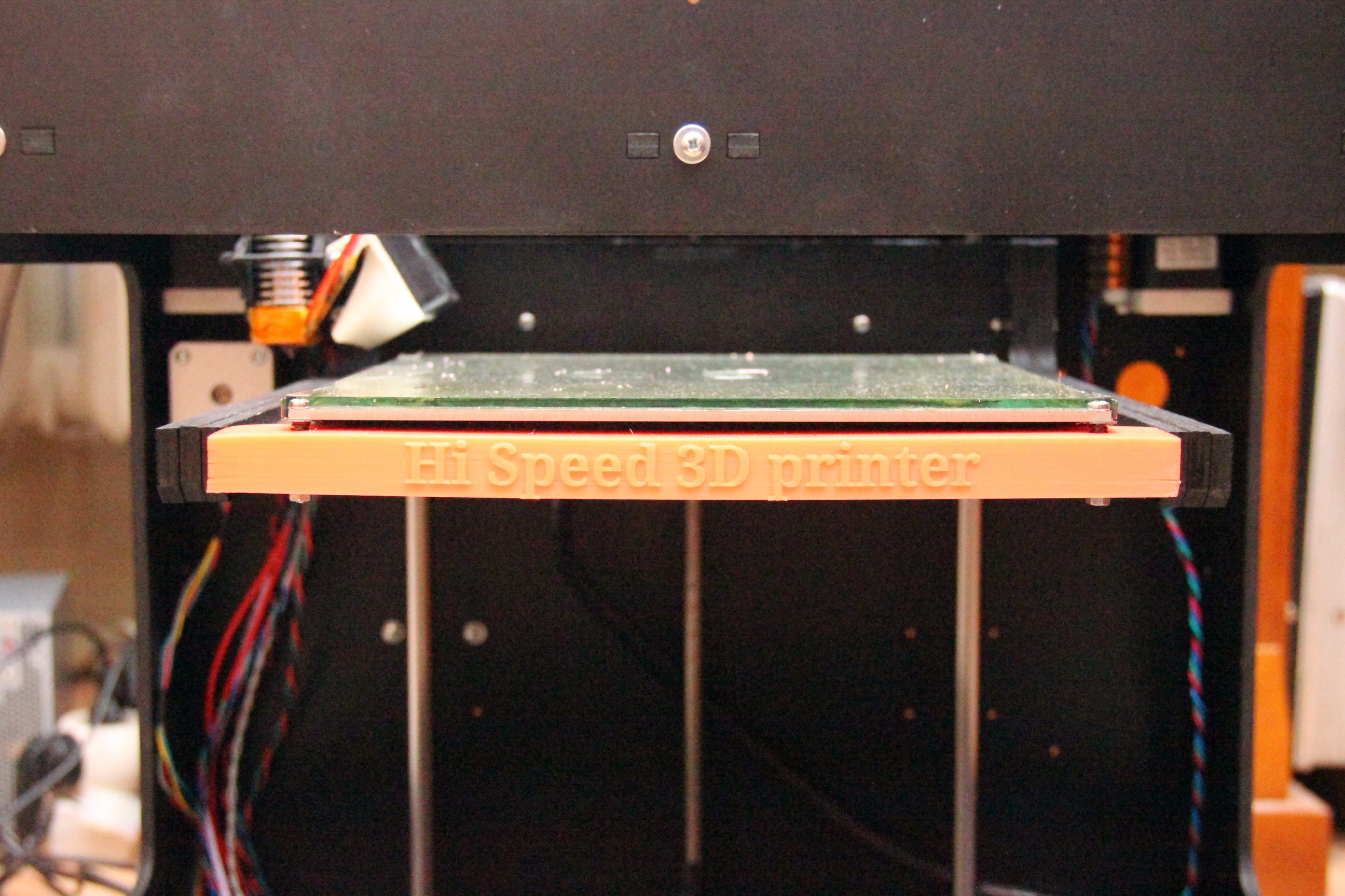

Долго думал, как закрепить подогреваемый стол на не подходящем по размерам основании. Выбрал решение "в лоб": смоделировал длинный брусок с прорезью 6мм и двумя отверстиями под передние винты. Немного затупил, забыл сделать углубления под закладные гайки, может когда переделаю... Брусок надел на передний торец столика, капнув в паз пару капель клея (чисто для фиксации, чтоб если что можно было оторвать). Ну а дальше как обычно: пружинки (коротенькие спереди, подлиннее сзади), винтики - простой репраповский фэншуй
Барашки-регулировки не делал принципиально, регулирую при помощи крестовой отвертки, меня не напрягает
Снизу столик утеплил пока поролончиком от упаковки материнской платы. Слабоватое такое утепление, фанерка в процессе печати снизу весьма тепленькая, буду искать что-то более эффективное и ЧЕРНОЕ

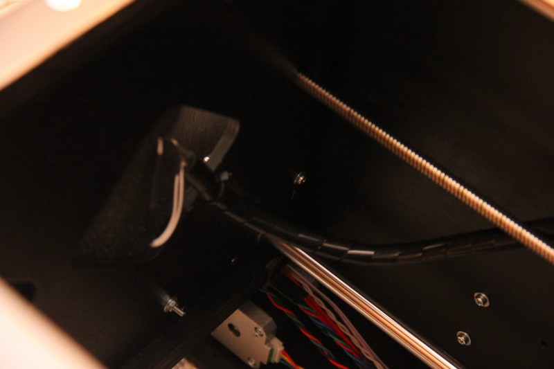

Провод проложил по более короткому маршруту, за валами и ходовым винтом. Немного пожадничал, взял для подогрева акустические провода на 4квадрата - они не пролезли в гофру, пришлось спиралькой забинтовать

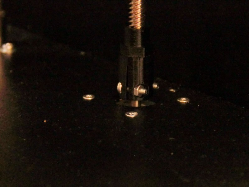

Еще один нюанс: при заказе совсем забыл, что нужна муфта 5х8мм, поэтому когда приступил к сборке понял, что шпильку то прицепить нечем. Посмотрел варианты на тингеверсе, что-то ни один не понравился. Замоделил свой. За основу взял модель гайки Т8 http://www.thingiverse.com/thing:1805984 и прицепил к ней снизу зажималку вала шаговика. Получился вот такой узел:
Чтобы вал не выкручивался из гнезда, капнул внутрь карамельного сиропа (на котором последнее время печатаю
) Он когда высыхает - липкий как скотч, то что надо

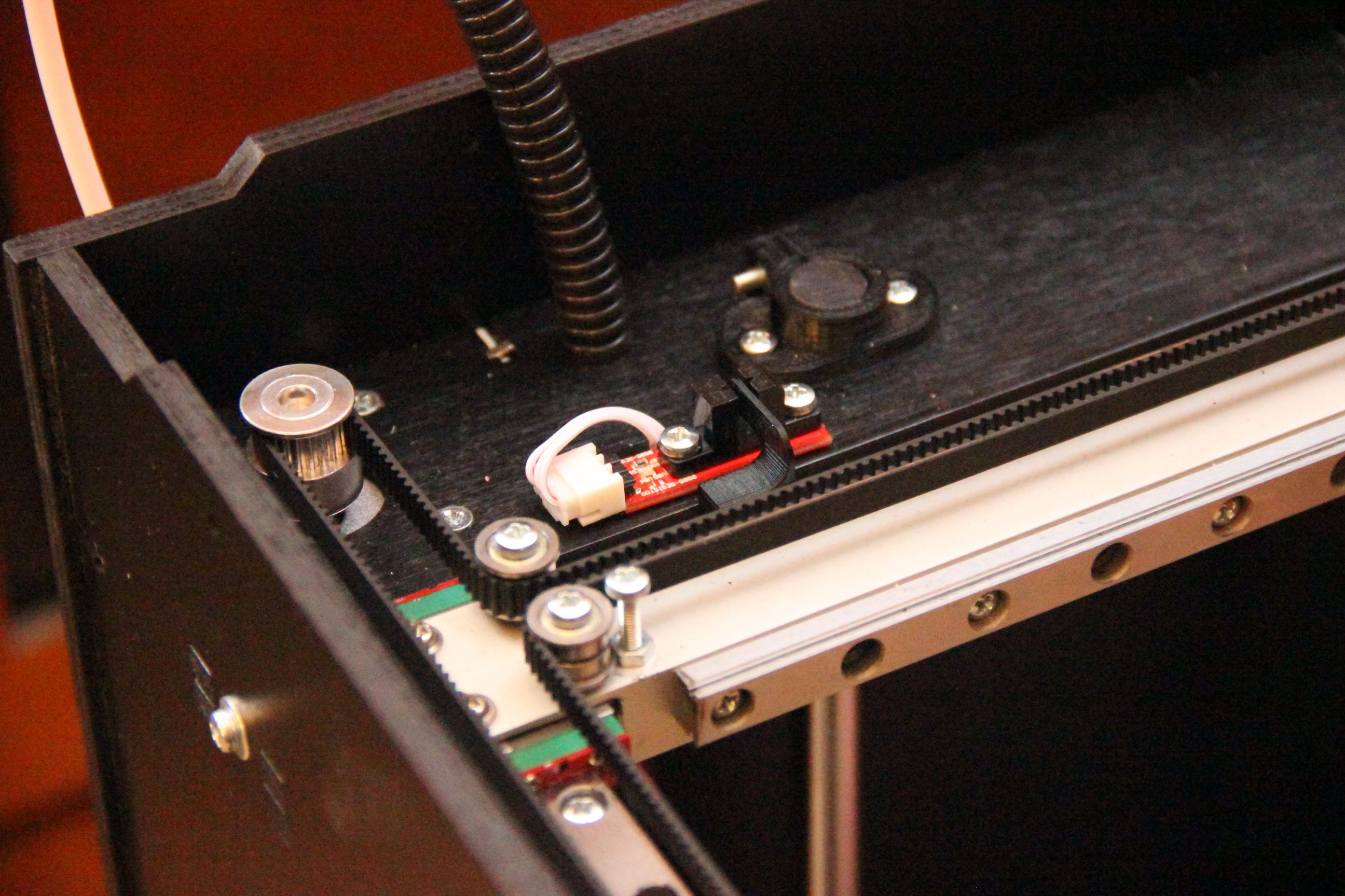

Перейдем к электронике. На оси Х у меня пока что стандартный механический концевик, а вот по осям Y и Z трудятся оптические. На фото это выглядит вот так:
Флажок оси Y виден на фото, а вот оси Z можно разглядеть вот тут, возле проводов:
Кто-то скажет, что металлические надежнее, а мне проще замоделить и напечатать, чем идти возиться с тисками-напильниками
Если кому то нужно:
1. Ось Y флажок https://yadi.sk/d/olkFFnAO3G9FuY Сам концевик закреплен просто через шайбочки на верхней панели.
2. Ось Z флажок https://yadi.sk/d/aUlcgILw3G9Fzo Одевается снизу на боковушку стола, фиксируется каплей клея
3. Ось Z крепление https://yadi.sk/d/lSR-GSnM3G9G8u Крепится по месту шурупом 3х12мм, можно и насквозь болтиком - кому как удобнее

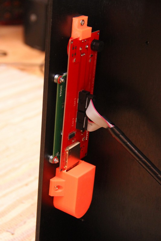

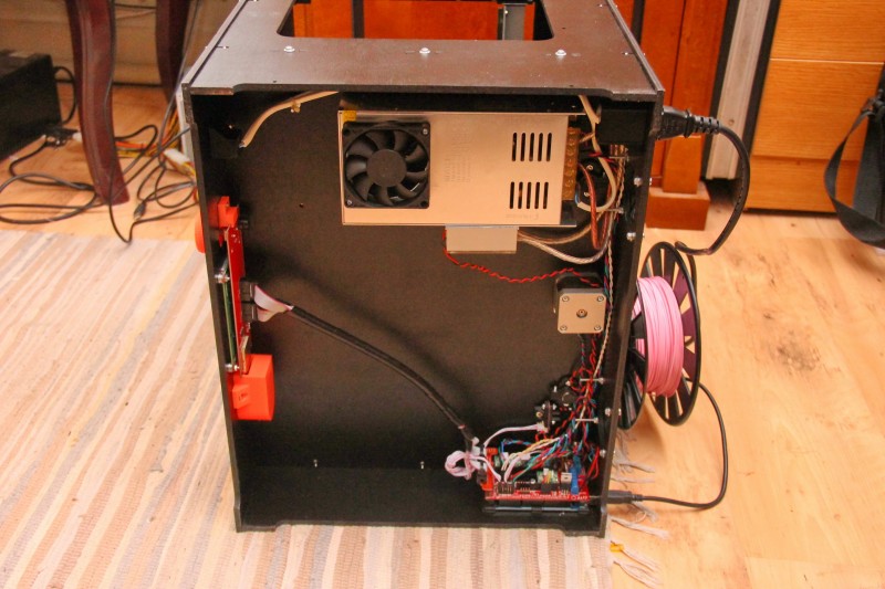

На фото выше видно крепление RAMPS-а, честно стыренное в теме AKDZG - очень удобно, спасибо, Алексей. С креплением экрана, заглушкой SD карты и крутилкой тоже не все так просто. Все эти детали переделаны "под себя":
Экран специально был заказан зеленого цвета (хотя, наверное, стоило бы оранжевого поискать - не подумал
) и перепаян. По глубине он выставлен заподлицо с передней панелью, путем подкладывания некоторого количества шайбочек (у меня по 4шт - но это сильно индивидуально
) В связи с этим, упор для энкодера пришлось переделать (вернее, смоделировать с нуля, с креплением под шуруп), также, как и заглушку под карту. Также была смоделирована новая крутилка энкодера, специально сделанная так, чтобы спрятать несоосность отверстия и вала.

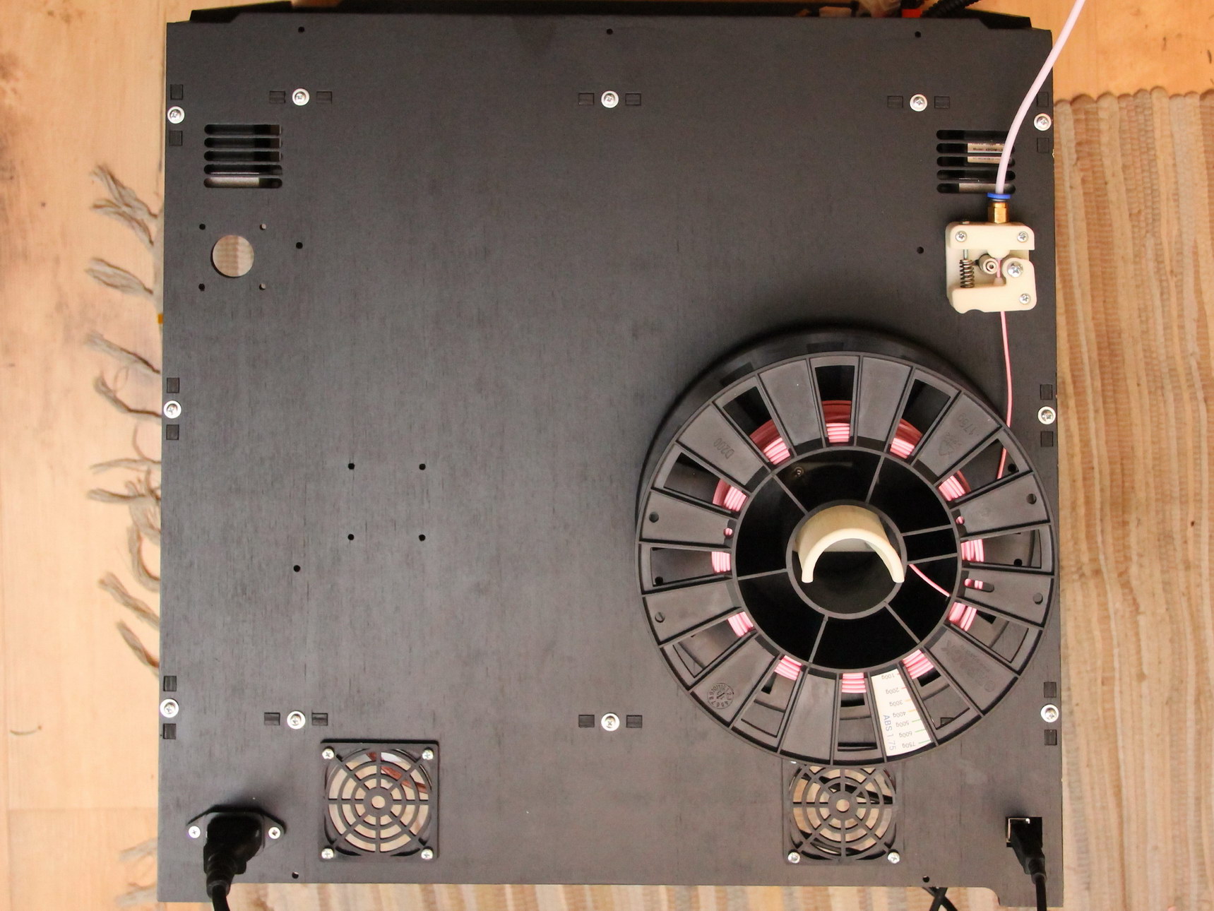

Выключатель, как и сетевой разъем - обычные. Но для безопасности я их закрыл печатными колпачками:
1. Выключатель https://yadi.sk/d/hhuxTM8y3G9Hmm
2. Разъем https://yadi.sk/d/hKIKNTrs3G9HoA

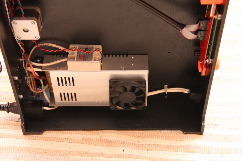

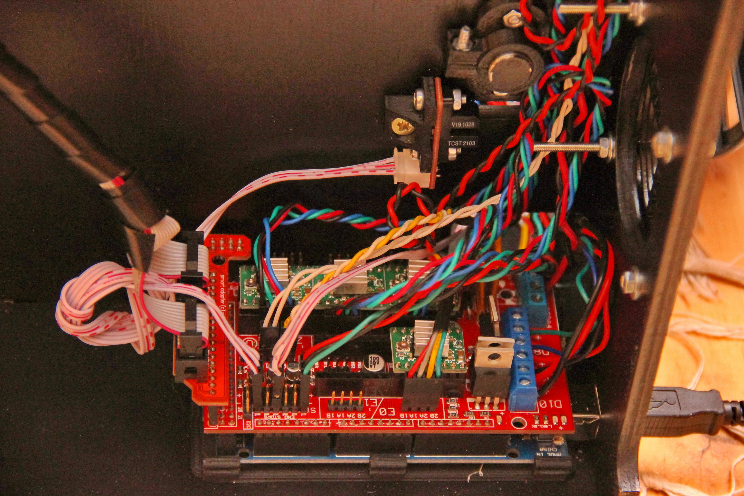

Стол греется через SSR, подключенное напрямую на D11-ю ногу ардуины (эту ногу можно найти в блоке серво). Все замечательно работает, SSR-ку прикрутил на боковину блока питания, чтоб если будет греться - охлаждалась заодно с ним. Родной жужжащий кулер из БП был изъят и установлен тонкий 70мм тихий ветряк от кулера процессора. Но на 14в питающего он все равно работает громковато, нужно будет с ним что-то решать.
Путем изъятия нагревателя стола из силового блока РАМПС-а мы получили целых три мощных управляемых выхода. Один из них обслуживает нагреватель хотэнда, второй - обдув модели, а третий - обдув радиатора хотэнда, который не молотит почем зря, а включается только если хотэнд нагрет выше 50*.
Все эти плюшки можно попытаться разглядеть здесь: Дополнено гораздо позже

Самые большие сомнения вызывало, потянет ли выход ардуины напрямую управление SSR-кой. Был даже поставлен эксперимент с arduino nano (их есть у меня много, не жалко если что). Эксперимент показал, что за пару часов с наной ничего не стало
- Сообщения: 7029
- Благодарил (а): 333 раза
Re: Черно-оранжевый H-bot из комплекта 3D-SPrinter 232. Alex Post
Рассказываю:
В файлике Configuration_adv.h есть секция
Код: Выделить всё
* Extruder cooling fans
* Extruder auto fans automatically turn on when their extruders'
* temperatures go above EXTRUDER_AUTO_FAN_TEMPERATURE.
* Your board's pins file specifies the recommended pins. Override those here
* or set to -1 to disable completely.
* Multiple extruders can be assigned to the same pin in which case
* the fan will turn on when any selected extruder is above the threshold.
#define E0_AUTO_FAN_PIN -1
#define E1_AUTO_FAN_PIN -1
#define E2_AUTO_FAN_PIN -1
#define E3_AUTO_FAN_PIN -1
#define EXTRUDER_AUTO_FAN_TEMPERATURE 50
#define EXTRUDER_AUTO_FAN_SPEED 255 // == full speed
Если попытаться скомпилить в таком виде - будет ошибка, т.к. 8-й пин у нас занят нагревом кровати. Для того, чтобы этого избежать, в файлике pins_RAMPS.h ищем секцию
Код: Выделить всё
// Heaters / Fans
#ifndef MOSFET_D_PIN
#define MOSFET_D_PIN -1
#endif
#ifndef RAMPS_D8_PIN
#define RAMPS_D8_PIN 8
#endif
#ifndef RAMPS_D9_PIN
#define RAMPS_D9_PIN 9
#endif
#ifndef RAMPS_D10_PIN
#define RAMPS_D10_PIN 10
#endif
Но поскольку 11-й пин вообще то предназначен для подключения сервы, я еще на всякий в секции
Код: Выделить всё
// Servos
#ifdef IS_RAMPS_13
#define SERVO0_PIN 7 // RAMPS_13 // Will conflict with BTN_EN2 on LCD_I2C_VIKI
#else
#define SERVO0_PIN 11
#endif
#define SERVO1_PIN 6
#define SERVO2_PIN 5
#define SERVO3_PIN 4
Вот вроде и все.
