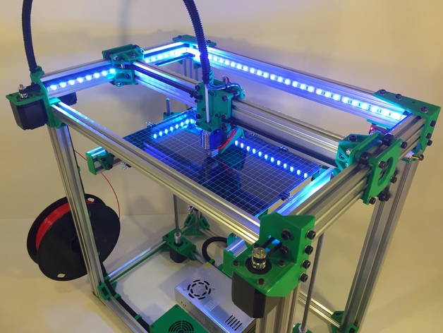

(D-Bot, фото оригинал)

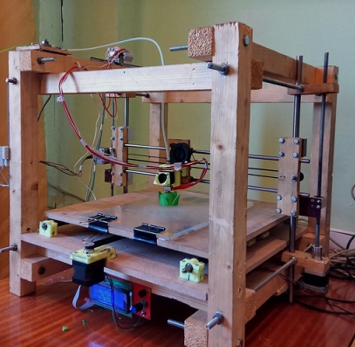

D-Bot - это 3D-принтер из конструкционного профиля, отличительной особенностью которого является отсутствие дополнительных (или отдельных) линейных направляющих (рельс или валов). Вместо них используется сам конструкционный профиль и ролики. Кинематика CoreXY, консольный стол, приводимый в движение двумя моторами. Ссылка на оригинальный проект.
Существует много разновидностей конструкции: C-BOT, D-BOT (пепеделка C-Bot), J-Bot (переделка D-Bot), Re-D-Bot и т.д., но самой распространенной считаю D-Bot, так как проект содержит все необходимые инструкции и файлы, в том числе калькулятор реза профиля, полный перечень комплектующих со стоимостью и ссылками.
Изначально искал проект с H-Bot кинематикой и наткнулся на видео в котором по профилю ездила каретка на обычных подшипниках. В следующем видео автор заменил подшипники на ролики. Идея избавиться от дорогих рельс и валов, которые в нашй деревне днем с огнем, крепко запала мне в душу.
Далее я обнаружил проект D-Bot, который выглядел солидно и аккуратно, а масштабируемость конструкции покорила мое сердце :-). Видео о сборке и тестовых печатях, отзывы вселили уверенность в работоспособность конструкции. Как всегда все упирается в бюджет, а покупка рельс под поле печати 300х300 мм (это мое требование к принтеру) его раздувает процентов на двадцать. Неприятным оказалось то, что проект заточен под буржуйские крепежи с шестигранником, а заказывать их - это платить раз в десять больше за метизы. Кроме этого выделил недостатки проекта, которые нужно будет решить:
Консольный стол: массивный стол, опора на моторы, вылет 350-400 мм, все это не внушает доверия, я уже намучился со звоном на модели.
Решение: закрепить стол с двух сторон а-ля J-Bot.
Два мотора по оси Z: владельцы прюш часто жалуются на рассинхрон углов стола, вызванный невозможностью согласования двух моторов оси Z. Кроме того, лишний мотор со шпилькой - это минимум 1к к бюджету, а у меня переезд, ремонт, обои не поклеены...
Решение: попробую убрать один мотор, функцию опоры-виброгасителя после перехода к J-Bot они уже не выполняют.
Массивная балка: в качестве оси Х используется кусок профиля 20х40 с удельным весом почти 0.9кг/м. Со всеми каретками и роликами по моим прикидкам получится 1-1.5 кг. Обычный ремень будет тянуться сильно.
Решение: применить либо более широкий ремень, либо менее тянущийся (армированный "сталью"), либо и то и то. Ценник на широкий ремень, шпули к нему, подшипники мне не понравился, взял 2 по 2 м стандартного китайского белого армированного. Посмотрим как ходить будет. По ощущениям, он более жесткий, гнется хуже.

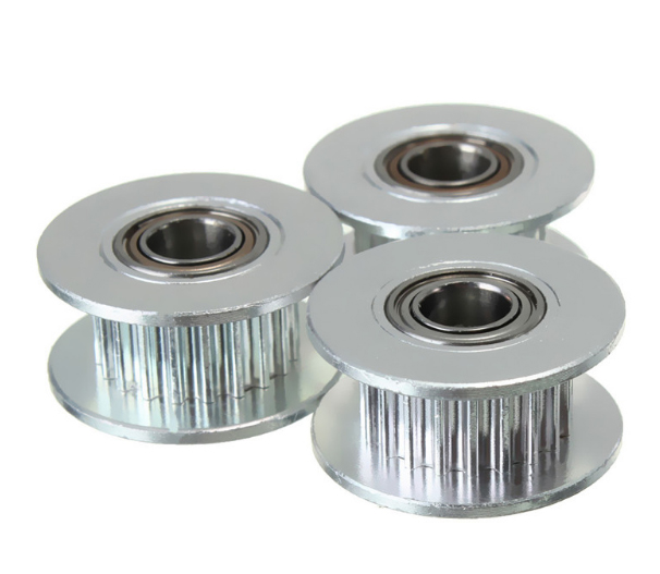

Из предыдущего пункта (а также из некоторых отзывов) вытекает необходимость в замене роликов-подшипников в местах внутреннего перегиба ремня на ролики-шпули с профилем ремня.
Решение: закупил шпули с подшипником (20 зубов, 5 мм внутренний диаметр)
Переход на отечественную метизную базу (читай импортозамещение).

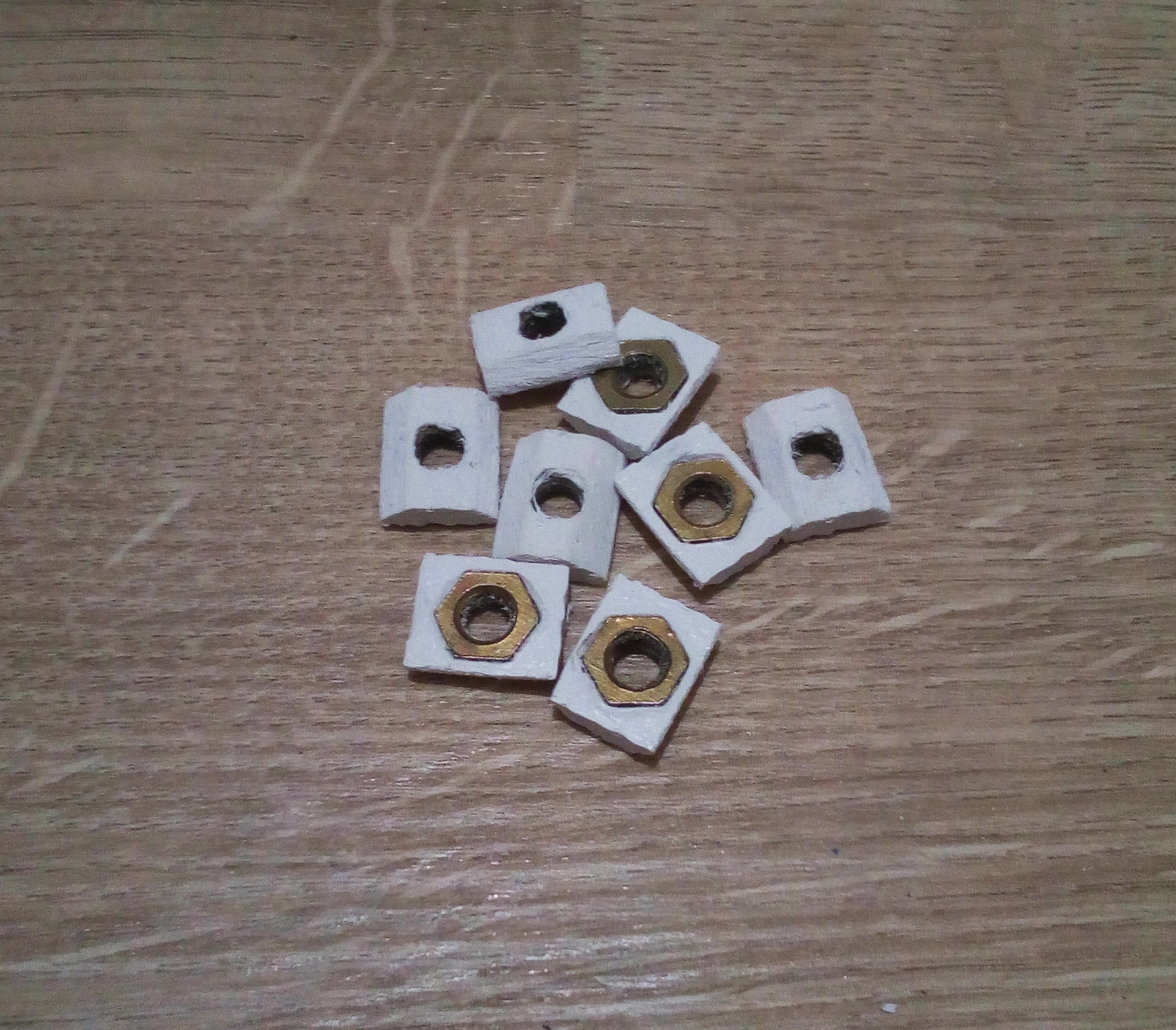

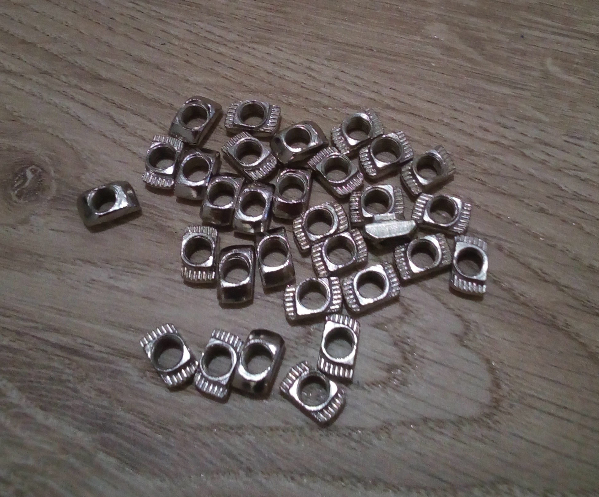

Решение: хорошо что у нас есть хорошие магазины по этому делу. Вместо квадратных гаек подглядел идею как использовать обычные 2.5 мм М5.
и китайские т-гайки
Поришлось поработать в компасе, заодно "вставил" на место шпули с подшипниками. Вообще основные детали пришлось переделывать, в том числе и потому что отсутствовал прижим роликов.
От оригинала остались крепежные уголки в основном :-)
Пластиковые ролики: непонятен ресурс. Сколько они прослужат - неизвестно, как часто нужно донатягивать - неизвестно. Качеством китайских роликов остался скорее недоволен. Пластик жесткий, что плюс. Подшипники еще ничего (на один ролик их два, между ними вставка), но на 6 из 30 имели замятины на внешнем радиусе. Контактируют с профилем они по фаске, так что судить пока рано, печать покажет.
Решение: в случае если все будет совсем плохо заменю на латунные. Деталь легкая, токарка, уже нашел исполнителя и заказал подшипники на али.
Отсутствие закрытой камеры: большие детали загибает (иногда даже ПЛА), они покрываются трещинами, в особых случаях деламинация в процессе печати. В основном вызвано градиентом температур из-за сквозняков, неравномерностью остывания и, конечно, усадкой пластика.
Решение: вот тут самый большой минус конструкции. Ролики катаются по каркасу, что мешает обшить корпус. Пока рассматриваю вариант с внешней термокамерой-коробом, плюсом избавление от запаха. Акрил влетит в копеечку, стекло и сосновый брус - только хардкор!
Но сначала буду изучать магический обдув АБС, в том числе теплым воздухом.

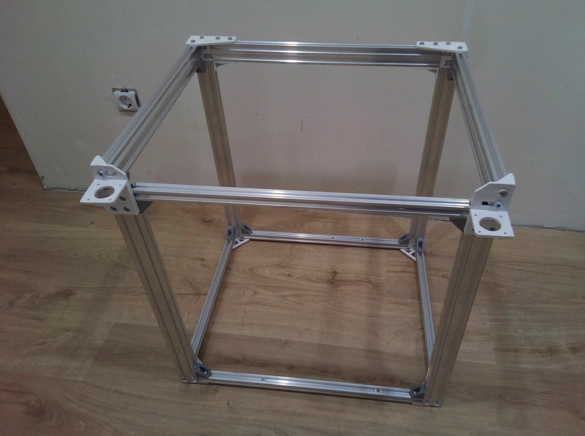

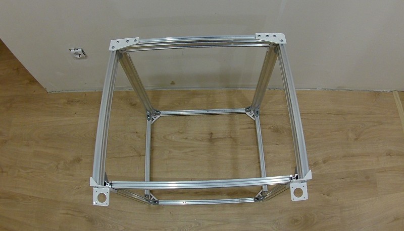

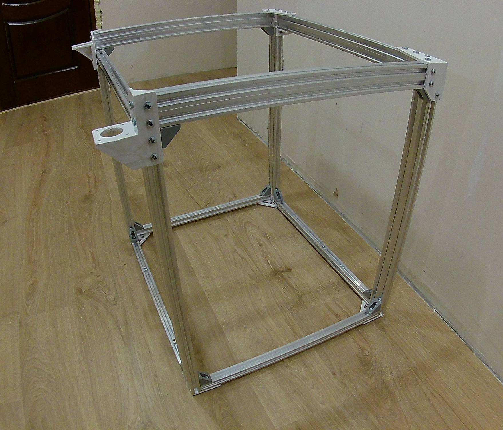

Непрочитанное сообщение Чиффа » 06 апр 2017, 22:41

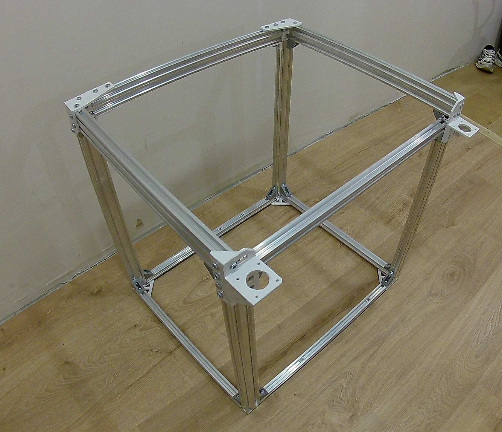

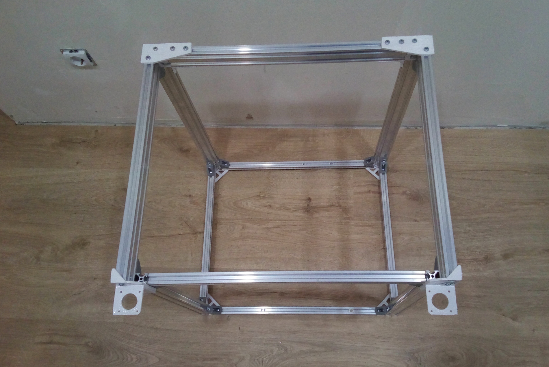

Фотографии рамы в сборе:
пардон за качество снимков: снимал на телефон и на экшен камеру.

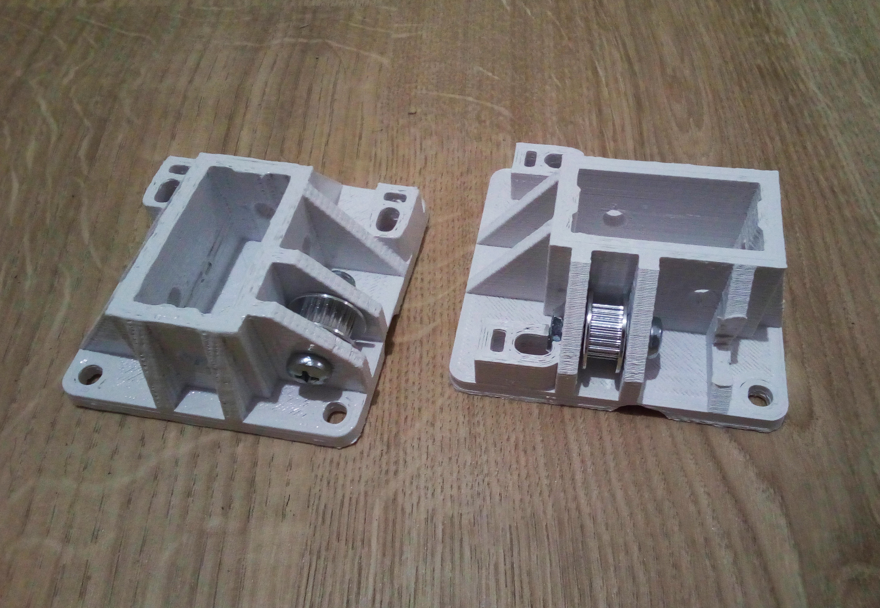

Напечатанные детали отвратного качества. Трещины и деламинация. Тут либо пластик не подходит, либо я совсем не вник как им печатать, короче поленился да и времени нет к сожалению. Белый грег, температура печати 215-220 (у меня ПЛА BF шел на 220, а ПЛА SEM на 192). Сделал ацетоновую баню - не придало прочности. Пластик неохотно растворяется.
Re: J-Bot, (Re-D-Bot, C-Bot и т.д.) [Чиффа]
Непрочитанное сообщение Alex Post » 06 апр 2017, 23:06
Так Грег же только АБС делает. Я им на 240* печатаю - отлично получается. На 220* у тебя просто межслой не слипался, потому и порвало.
Непрочитанное сообщение Чиффа » 07 апр 2017, 08:05
И это тоже. Там слой 0.25 при сопле 0.4 :roll:
Я к тому, что пла у меня печатался на более высокой температуре, чем абс грег (грег плавился уже при 210-215 и продавливался через сопло). Я думаю, такие странные свойства у него из-за большого количества белого колера.

Непрочитанное сообщение Alex Post » 07 апр 2017, 08:40
Ну ХЗ. Я черным от грега постоянно печатаю - там, по идее, колера еще больше :) Да, продавливаться то оно может и при более низкой температуре, но АБС-ом нужно печатать, не когда продавливается, а когда межслой хорошо слипается. Если ПЛА липкий сам по себе как жвачка когда нагретый, то АБС - нет. Его нужно подогреть хорошенько, чтоб он предыдущий уже подостывший слой смог подплавить и слипнуться с ним. Я тоже на ПЛА 0.3 слоем на 0.4 сопле печатал и не парился. А на АБС не более 0.2 слой, т.к. если больше - деталь потом по слоям практически сама разбирается.

Непрочитанное сообщение Чиффа » 07 апр 2017, 09:47
Спасибо, буду пробовать. По-хорошему все перепечатать надо, но я еще не уверен в правильности самих деталей, которые я перемоделил. К слову пришлось переделывать все верхние задники, передние уголки, каретки оси Y. До каретки оси X не дошел, посмотрю по эксплуатации.
По поводу рамы:
  • Собирается легко, за полчаса не напрягаясь, как конструктор, только для взрослых. Собирал без рулетки, после проверил - размеры миллиметр в миллиметр, был очень удивлен. Ортогональность не проверял, также как и верхнюю плоскость. Табурет знатный вышел!
  • Жесткость рамы недостаточна. Непривередливому пользователю будет все равно, но если опереться на раму сверх, то можно раскачать. Это косяк конструкции: куб априори не жесткая фигура. Нужно добавлять ребра до жесткой фигуры-треугольника в боковинах. Ну и использовать металлические уголки и боковые пластины с соберизавода. Да даже если дополнительно накрутить торцевых пластины и уголки из пластика будет куда лучше.

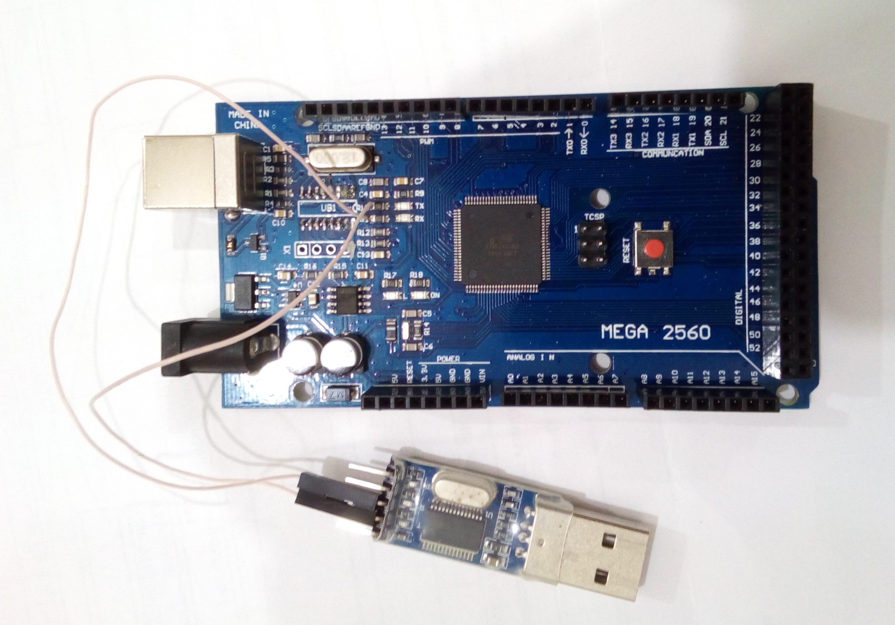

Тем временем мне пришлв мега, рампс, драйверы.
Сходу спалил конвертер USB-UART CH340g на меге (не спрашивайте как). Хорошенько выругавшись Погоревав, наколхозил такую штуку:
Подпаялся к R10 и R11 со стороны варварски выпаяного ch340g. Запитав плату от USB, можно общаться по com-порту с ардуинкой и даже прошивать если вовремя нажать на RESET.

Непрочитанное сообщение Anry777 » 08 апр 2017, 21:42
был бы адаптер с RST ногой - не надо было бы ничего жать
Непрочитанное сообщение Alex Post » 08 апр 2017, 21:42
А все-таки, как?
Я просто не представляю, как при штатном подключении это можно сделать.... Или сходу опыты какие то ставил?
