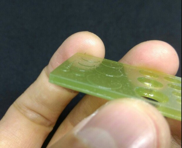

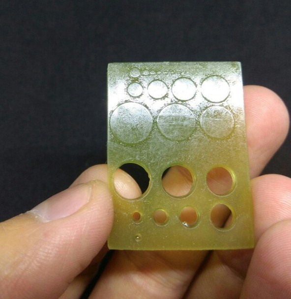

Первый принт из коробки. Промывал просто водой, после УФ. Видны следы от салфетки и отпечатки пальцев :D

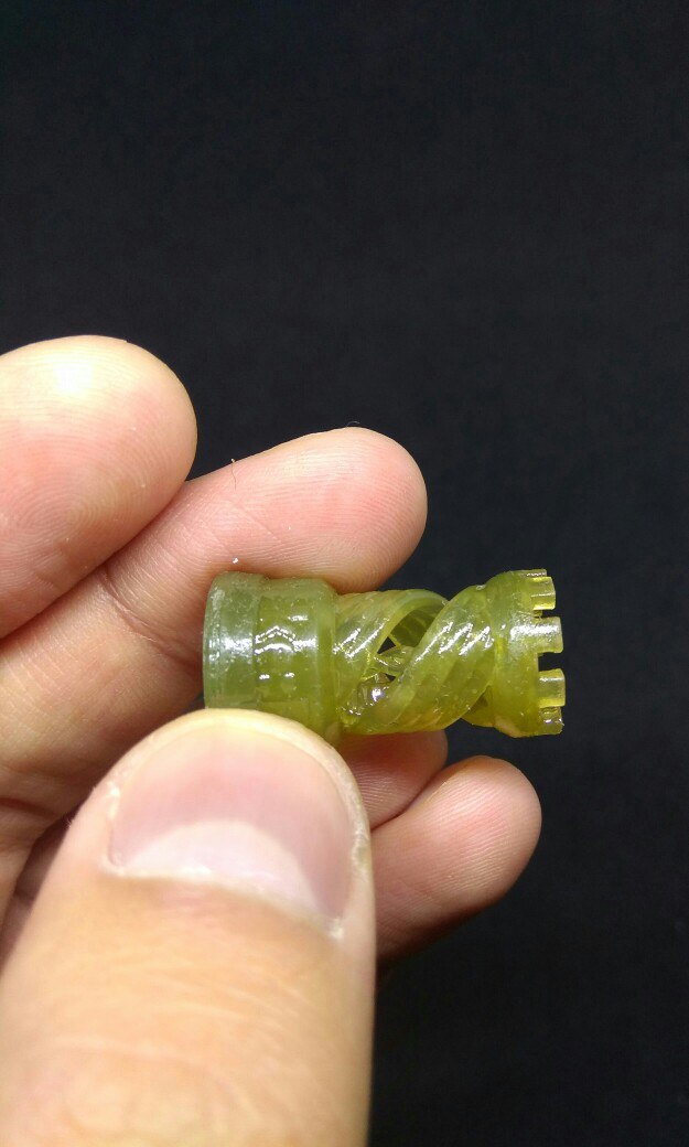

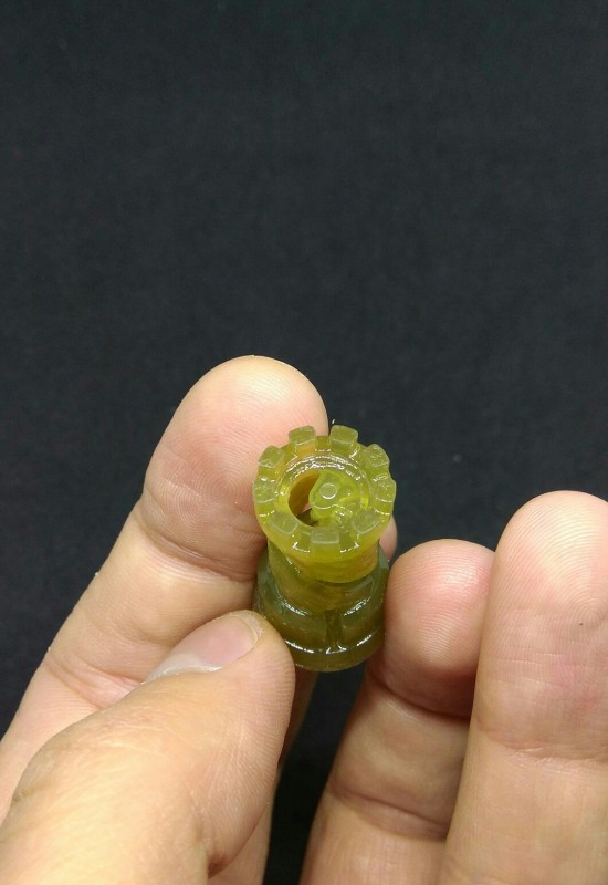

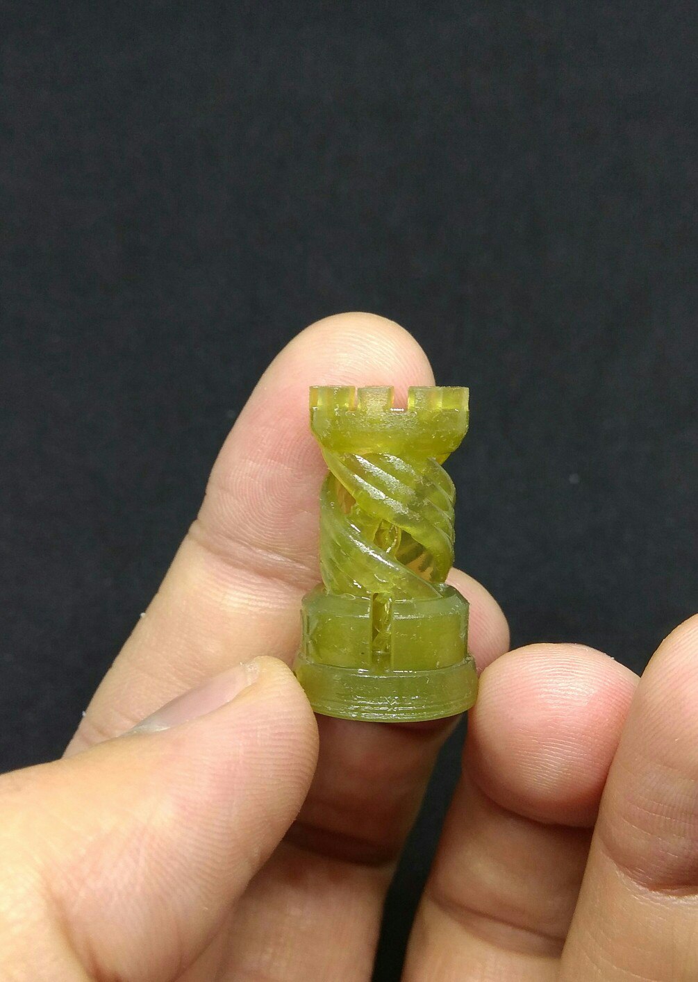

Второй принт. Так же промывал водой. Следы от салфетки ... Лошара ... Тут спорно либо паразитная засветка, либо не смысл лишний полимер. Склоняюсь больше ко второму.

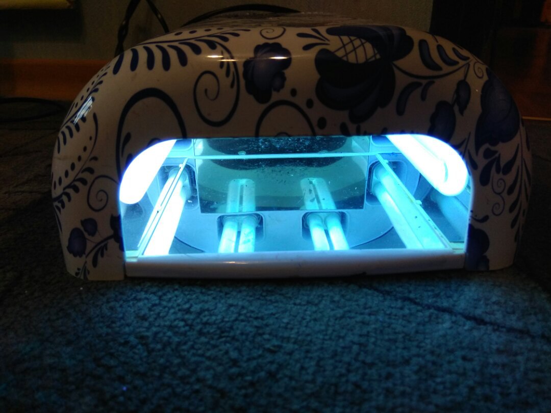

Непрочитанное сообщение Val » 25 июн 2017, 14:07
Лампу для засветки использую маникюрную. Хватает вполне.

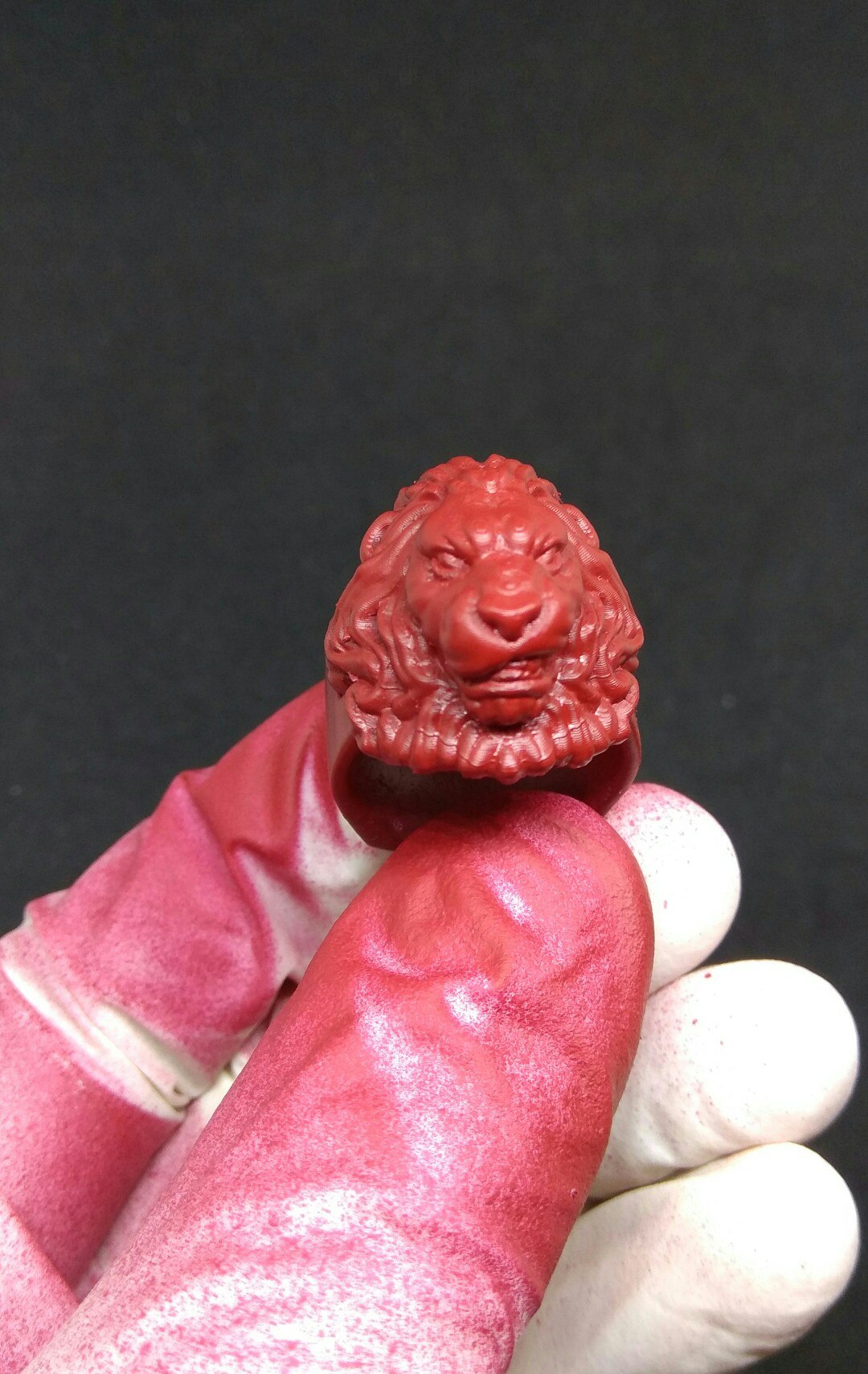

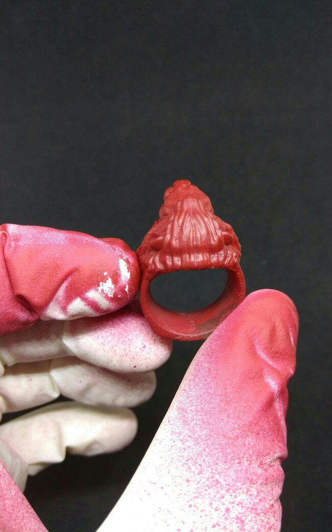

Непрочитанное сообщение Val » 25 июн 2017, 14:13

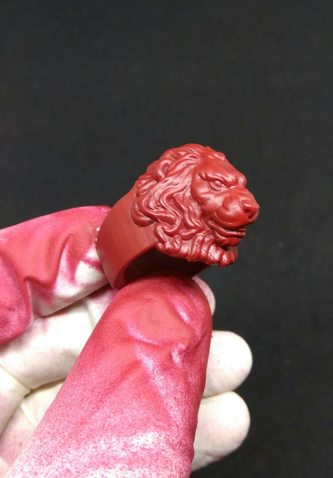

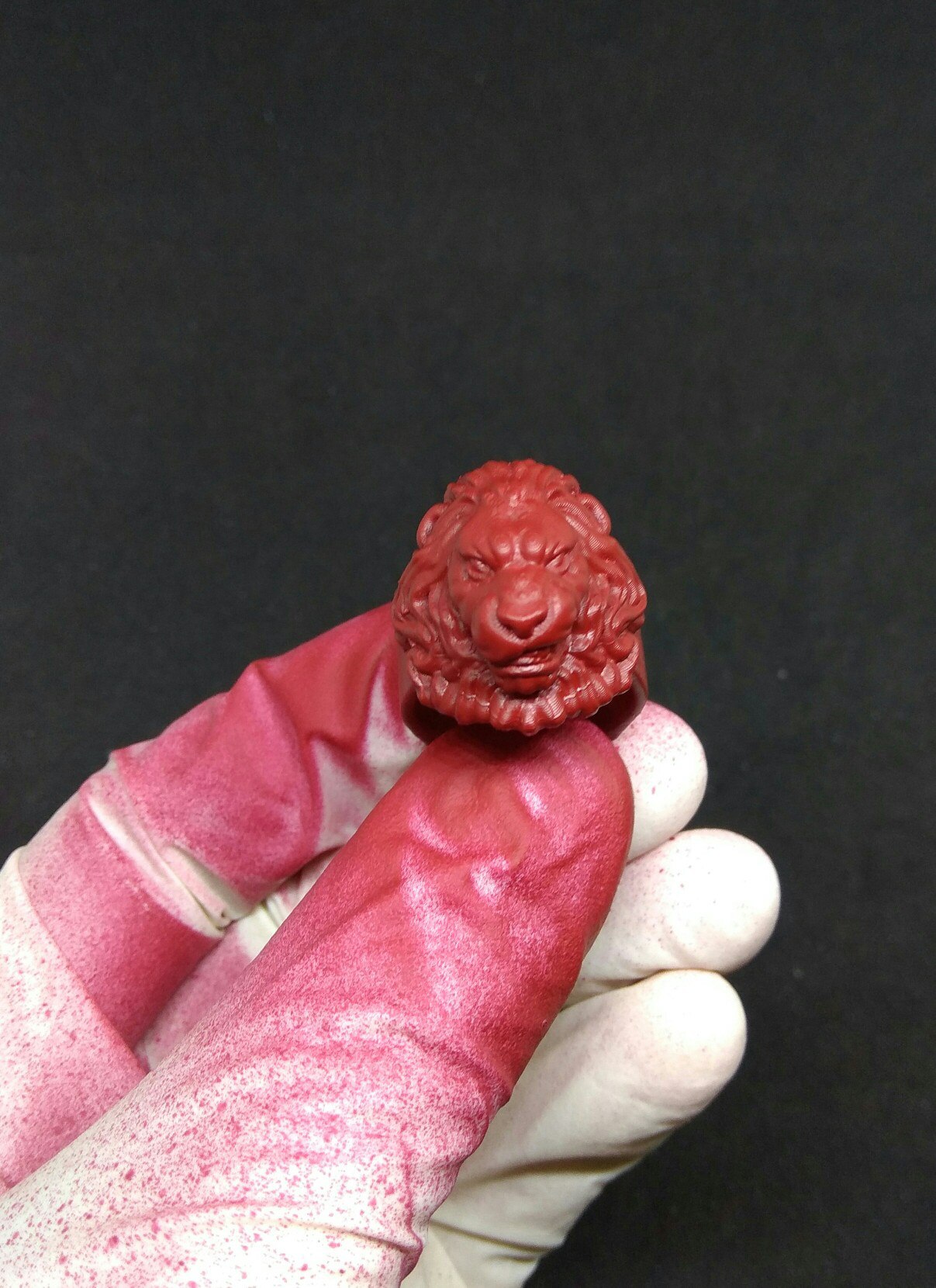

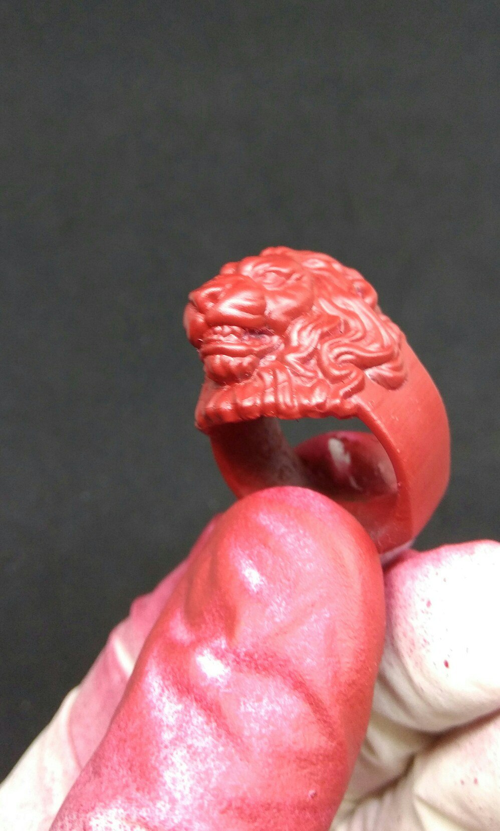

Кольцо. Слой 100 микрон. 50 первые 2, 10 последующие. Общее время 1,3 часа. Промыт в водке + грунт. Здесь можно видеть сдвиг по z, по всему периметру. Начало гривы. Я так и не понял от чего это могло быть. В фейсбуке у кого уже есть данный принтер жаловались на воблинг https://www.facebook.com/groups/2879100 ... oup_header . Там же выложили модель антивоблинга, поставил на свой изначально, однако смещение есть.

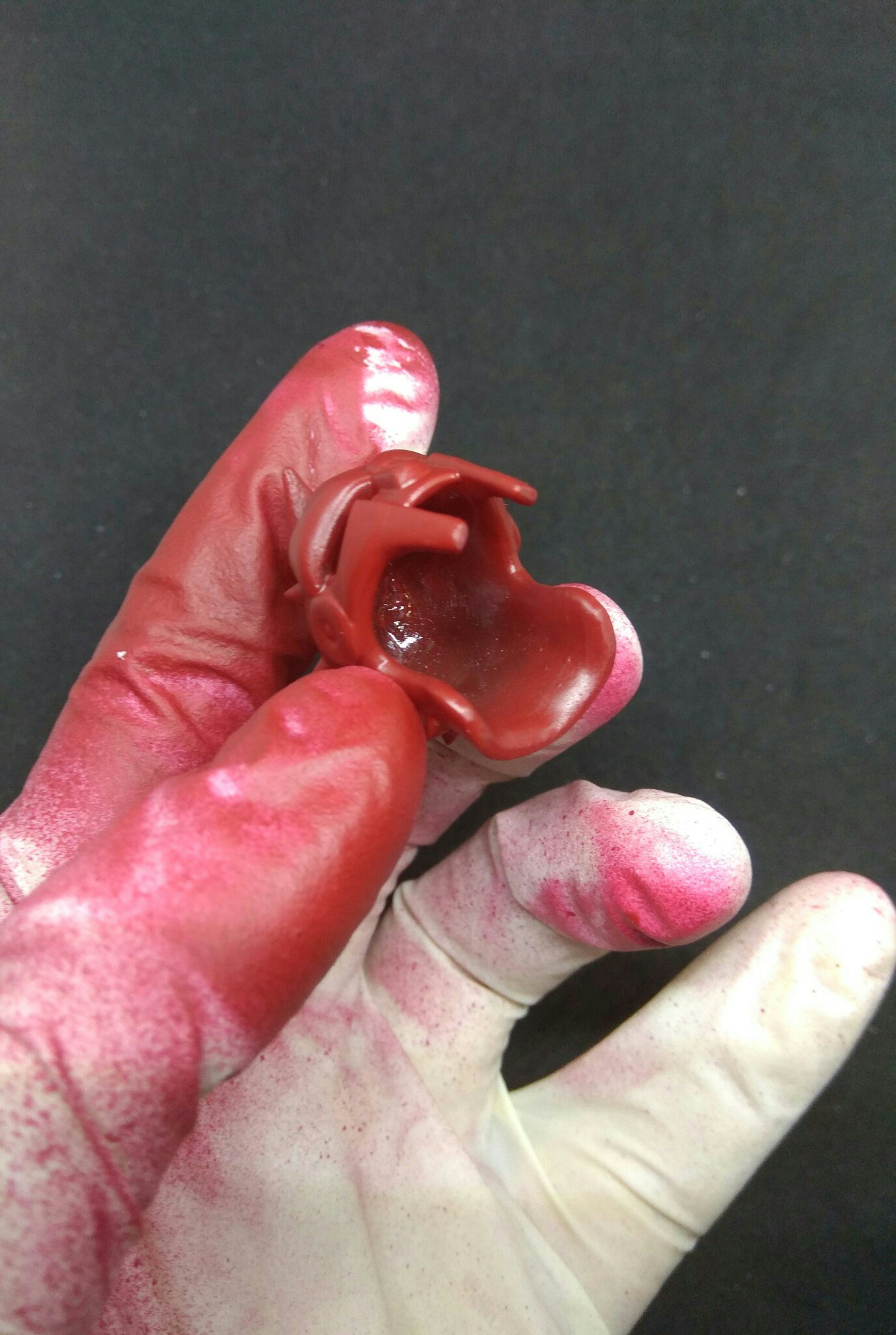

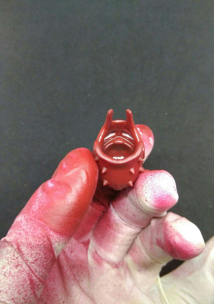

Непрочитанное сообщение Val » 25 июн 2017, 14:18

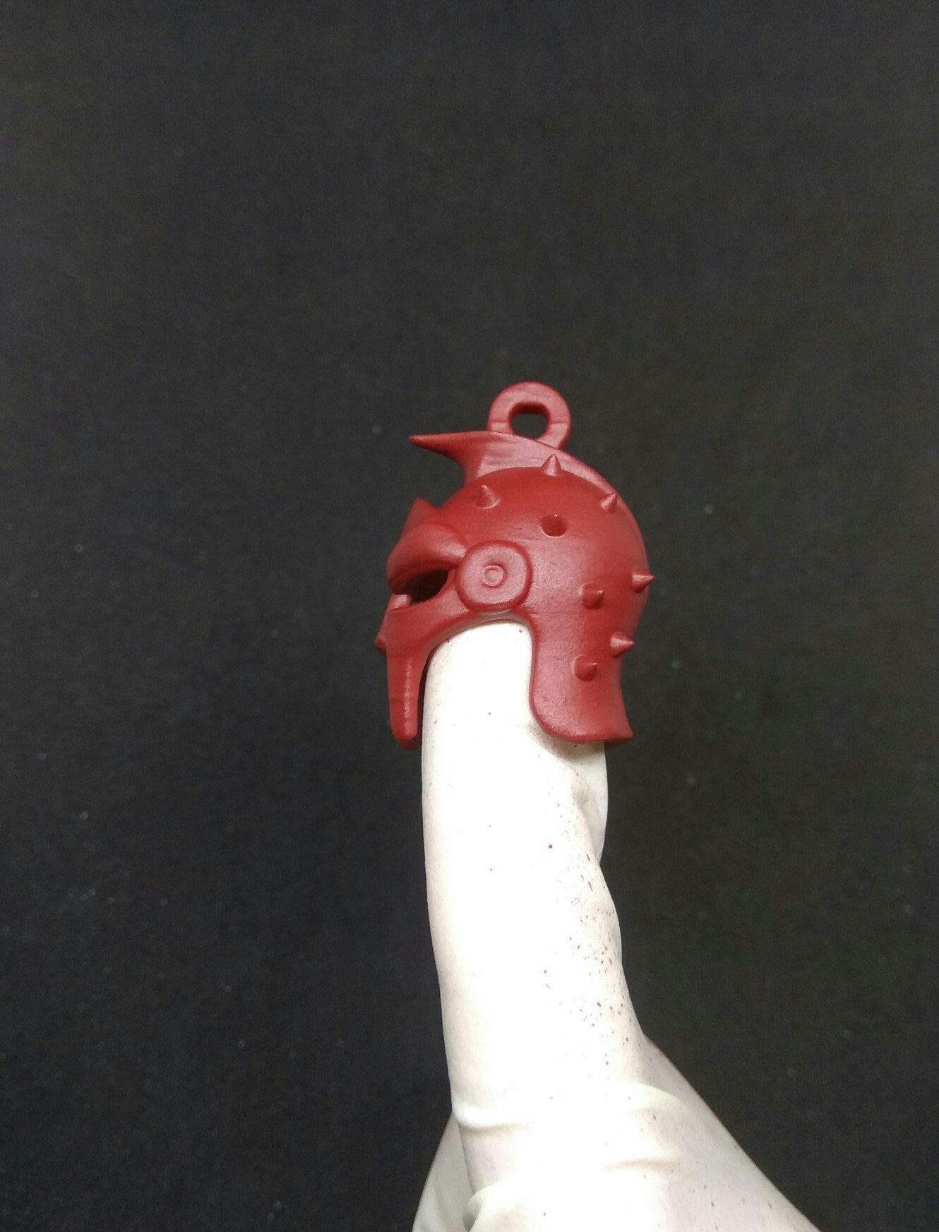

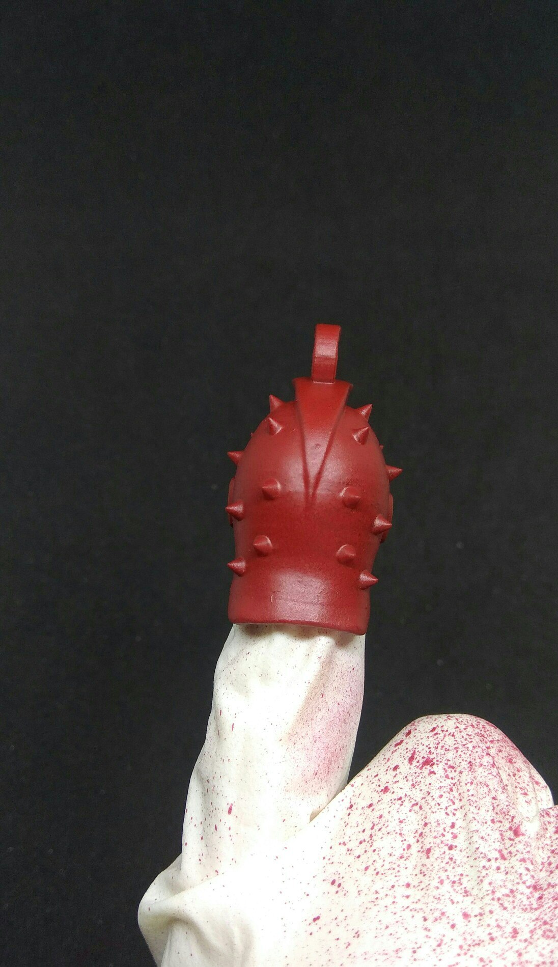

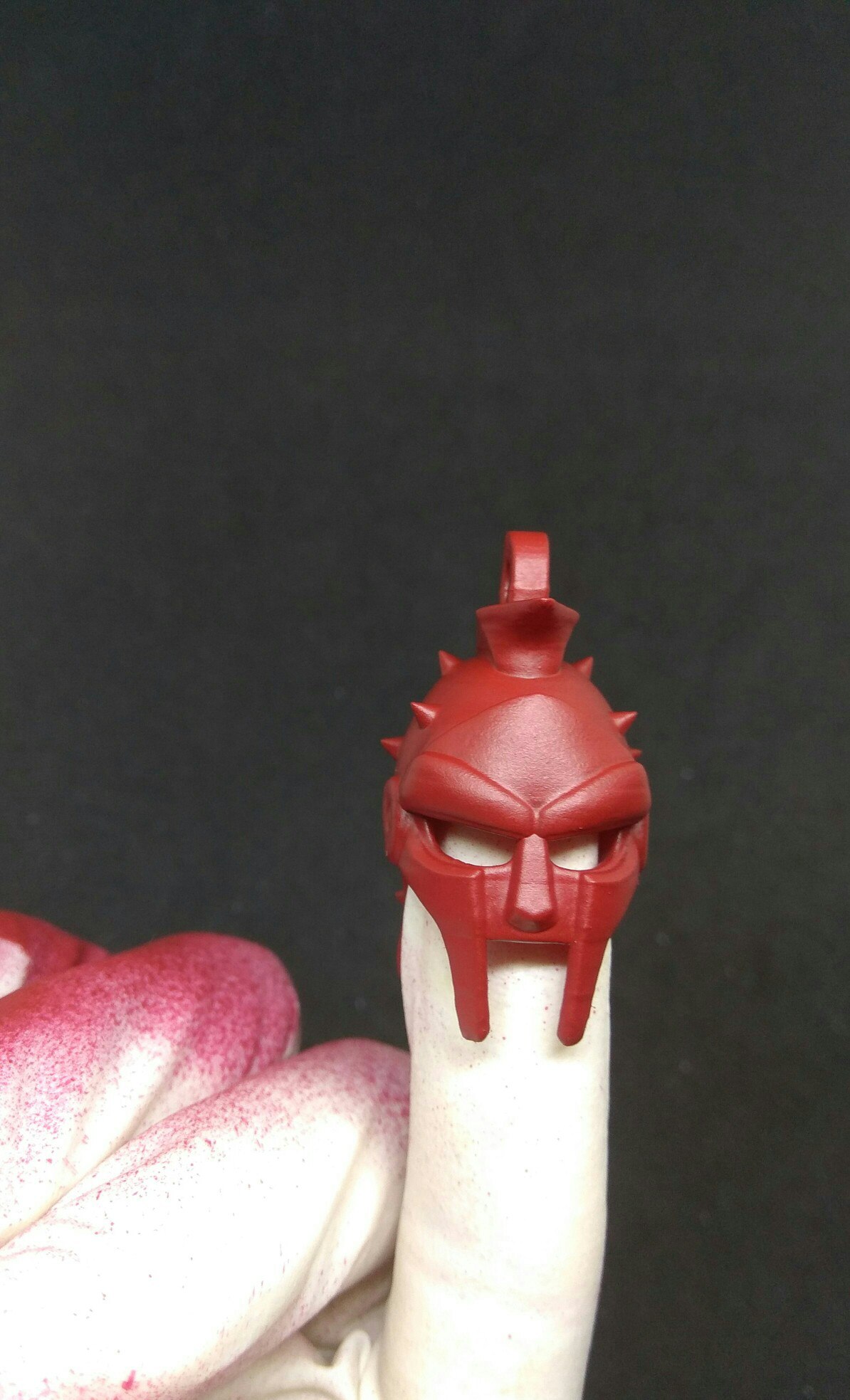

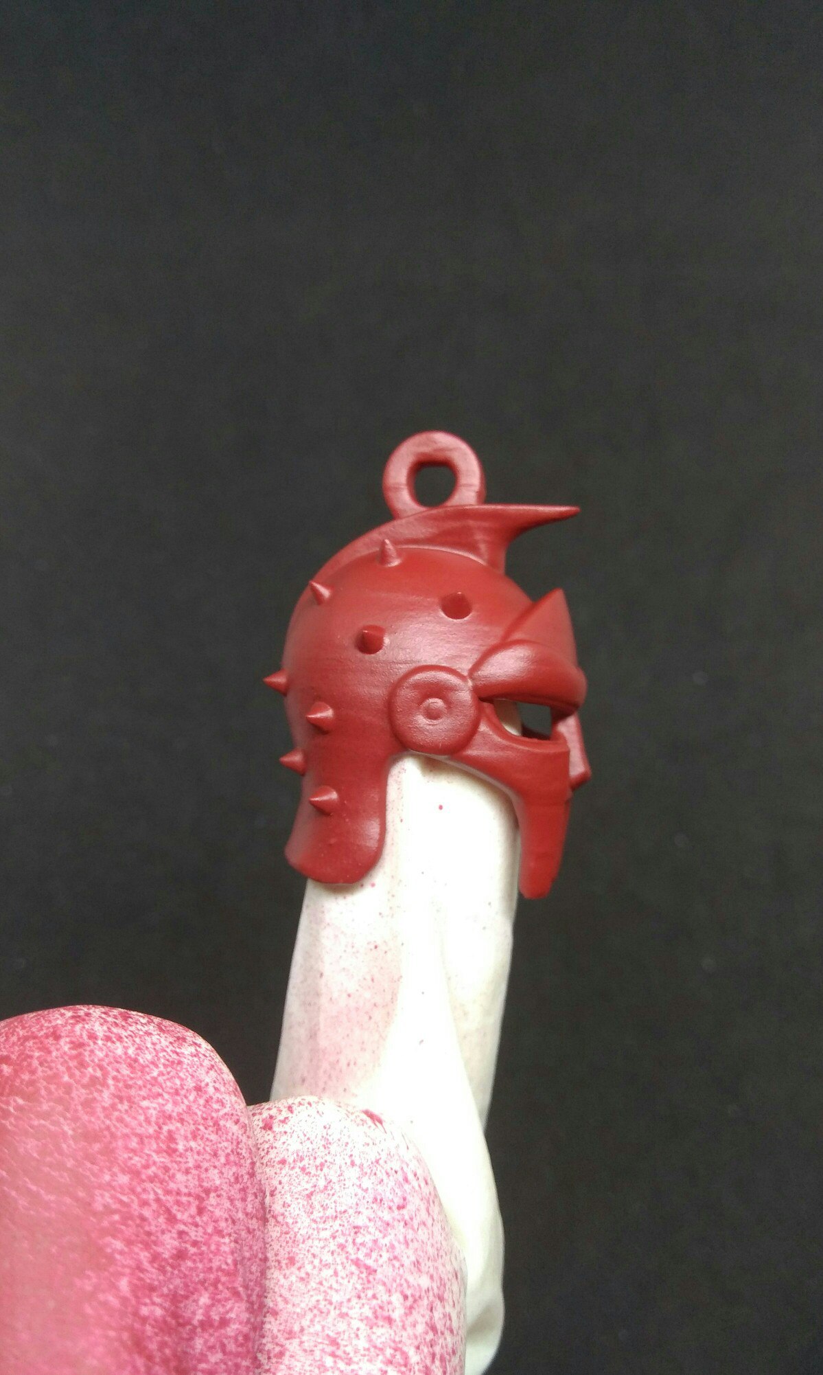

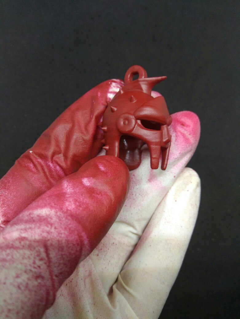

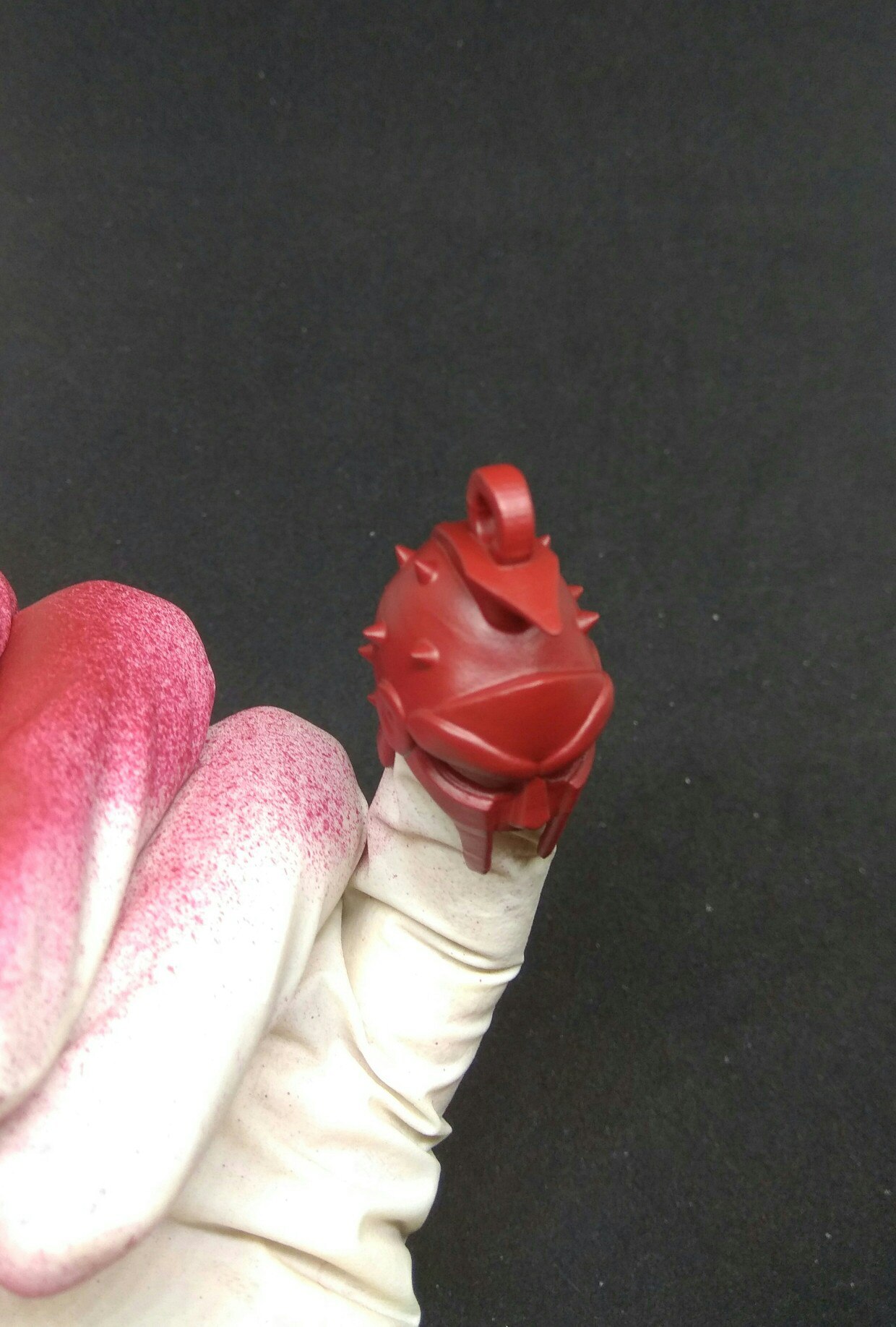

Шлем Гладиатора. Слой 50 микрон. 50 первые 2, 7 последующие. Общее время 3,2 часа. Дома нашел какое моющее средство в котором есть изопропиловый спирт. Промыл в нем :D
Здесь видны косяки на передних двух отростках. Мой косяк, поставил там по одной тонкой поддержке. Еще есть один сдвиг по всему периметру вверху на кольце по всему периметру.

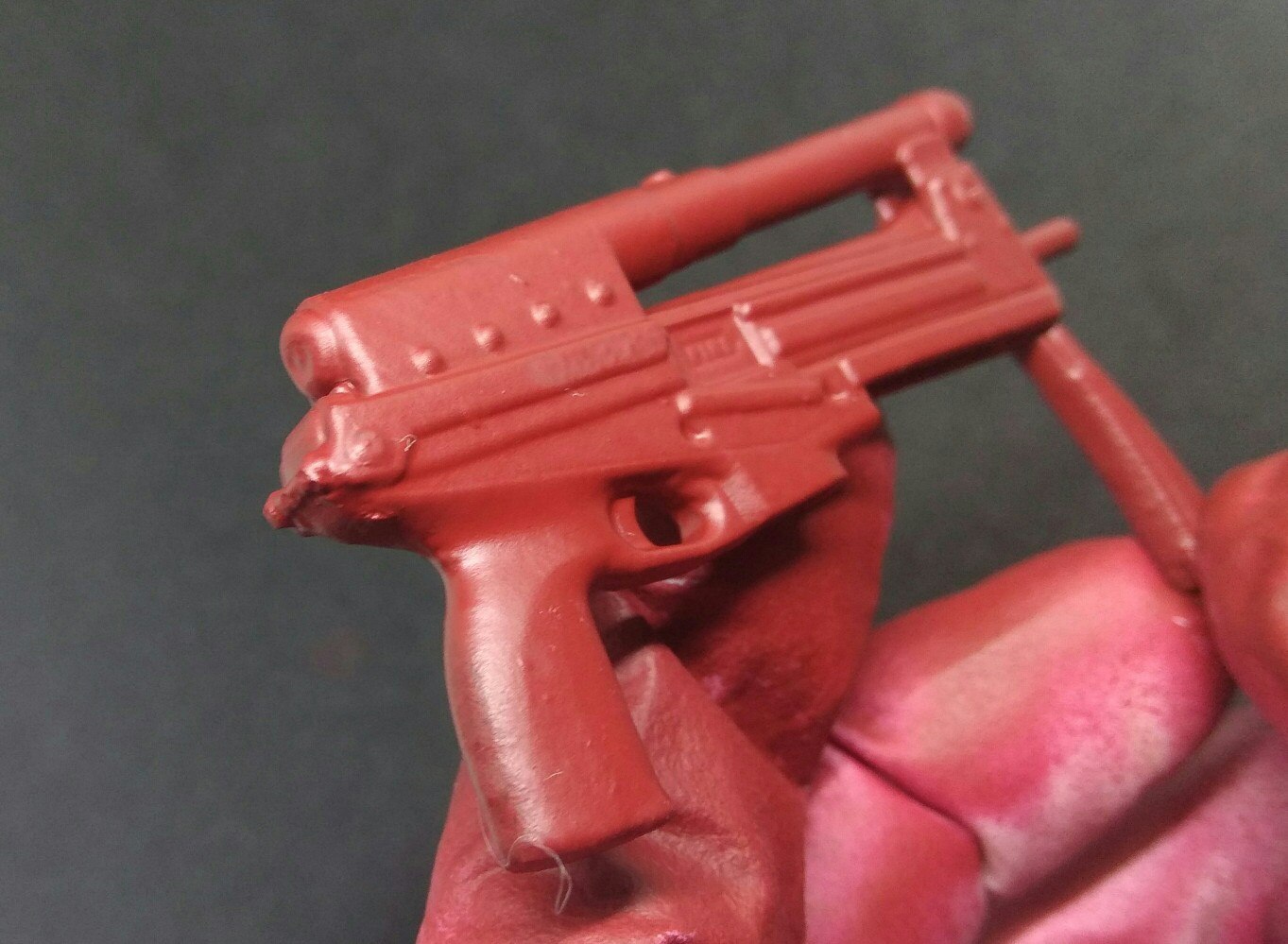

Непрочитанное сообщение Val » 25 июн 2017, 14:59

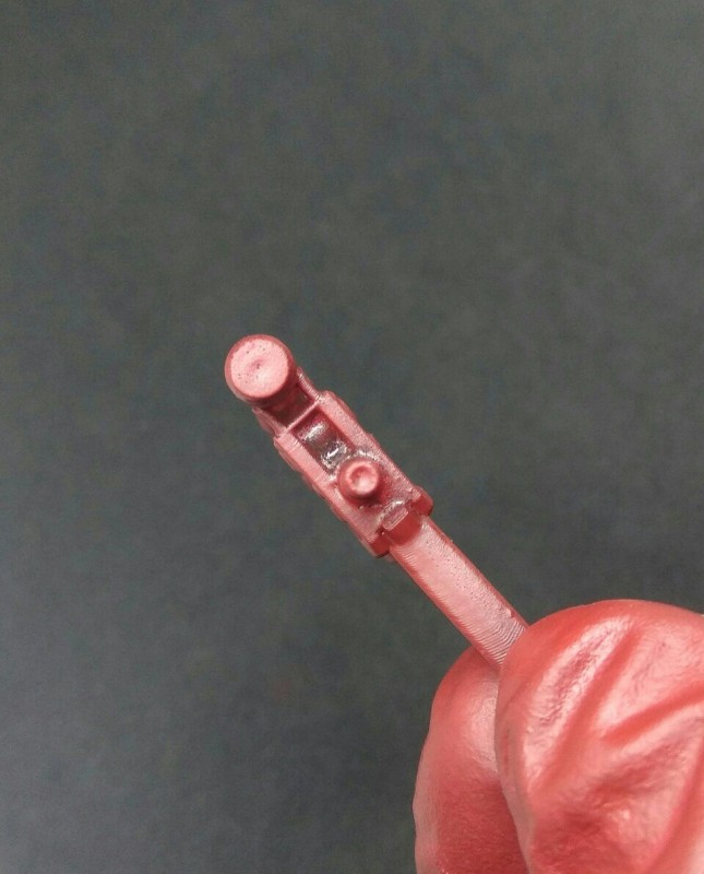

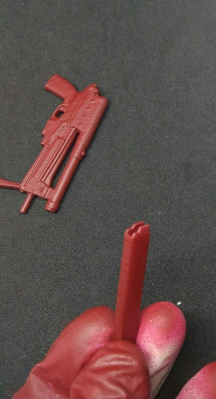

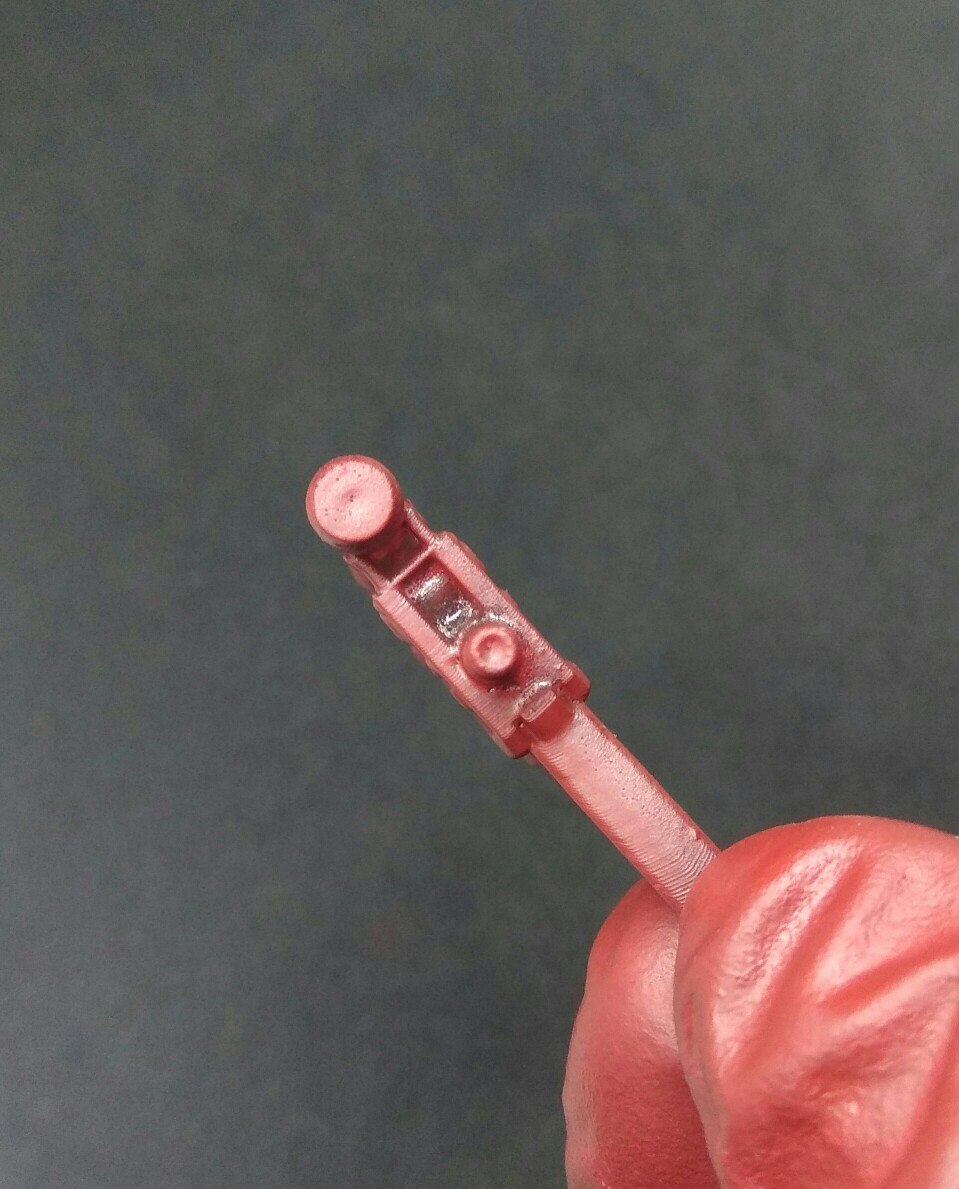

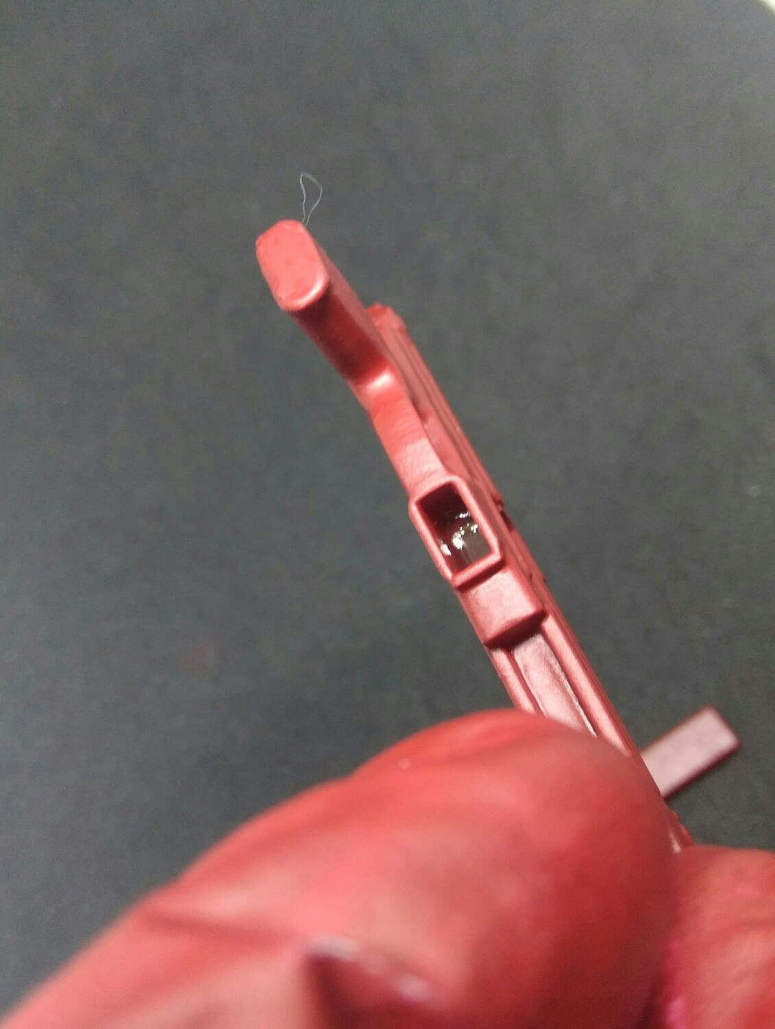

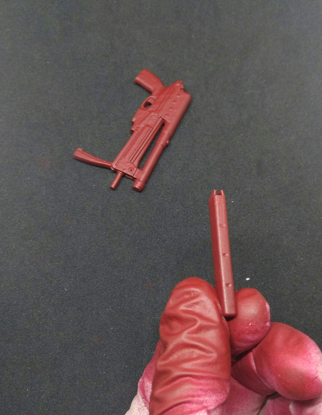

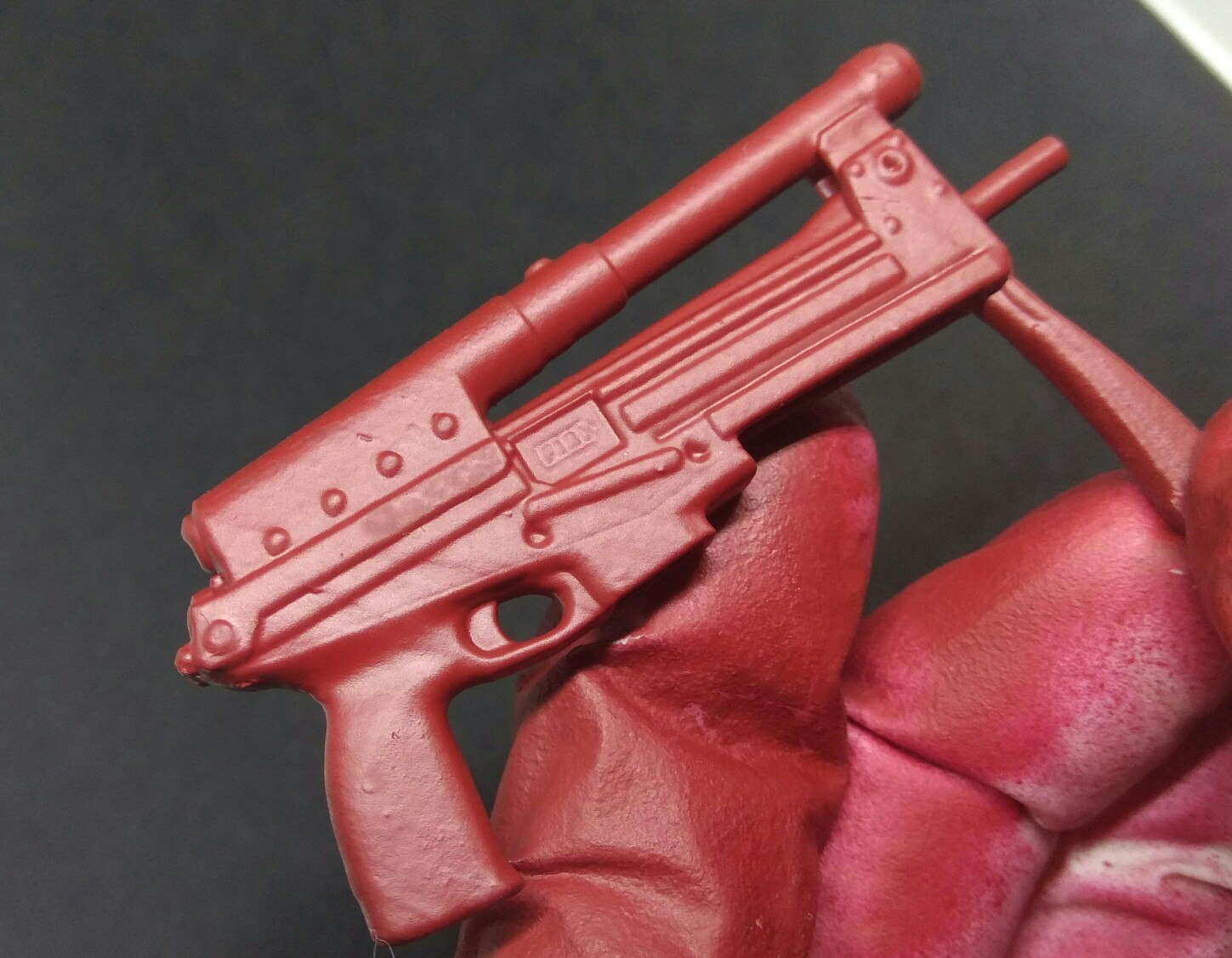

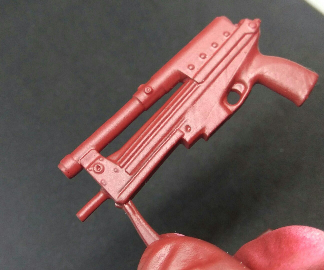

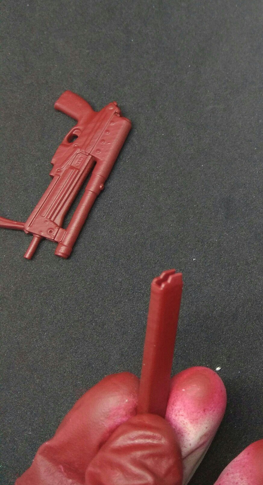

Оружие. Слой 100 микрон. 50 первые 2, 6,5 последующие. Общее время 2,2 часа.
Все таки думаю промывка в изопропиловом спирте исправит ситуацию или замена полимера. Четкость граней отсутствует.

Интересно как все эти детальки были расположены в слайсере для печати. Можешь сделать скриншоты?

Эээммм это проблема. Я не сохранял как они располагались. Следующие буду прикладывать. А так шлем вертикально как кольцо и башня. Оружие примерно под 45 градусов
