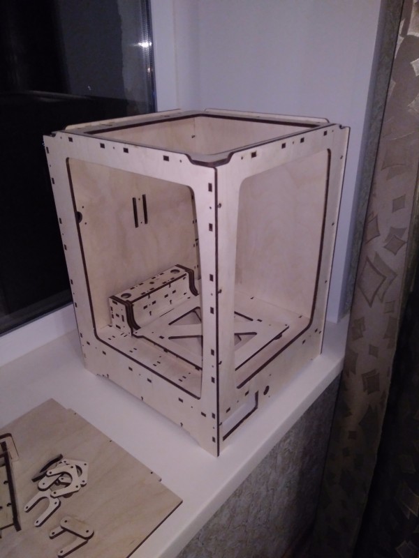

Приветствую форумчан. Строю свой первый принтер, опыта именно по принтерам НОЛЬ, зато есть прямые руки, станки с инструментом и куча вопросов, прошу кто в теме мне помочь, или даже стать моим персональным гуру, к которому можно обратиться за советом в любое время (не бесплатно конечно :D ).
Принтер строю больше для того чтобы занять ребенка, привить любовь к моделированию, ну и самому подтянуться, а то кроме проектирования валов в компасе под токарку у меня дело не продвигается. Идея от покупки готового с али отвалилась после прочтения отзывов, сначала был прицел на мендель но он тоже отвалился после прочтения его "болячек", решено строить уже капитальный. кинематика понравилась H-BOT, вообще хотел заказывать спринтер но не понравилась цена кита и наличие пластмассы, ультик не понравился круглыми направляющими - как станочник я привык к "ластоногим", зато чертеж корпуса ультика можно скачать и нарезать, что мне и сделали за символичную цену. сейчас корпус стоит такой, у чертежей я пофиксил некоторые отверстия для круглых напрявлющих, движков, да и окно оставил одно.
Заказал с али рельсы, винт подачи, раздельный экструдер, движки и мелочевку (спс авторам ультика и спринтера, список запов я смотрел у них). осталось заказать электрику и электронику. и вот тут возникли вопросы, на которые я не смог найти нормальные ответы.

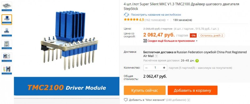

вопрос 3. второстепенный, просто на будущее. сразу озаботился что принтер особо не шумел, поэтому присматриваюсь к драйверам TMC2100. стоит ли заморачиваться с китайскими? читал что там танцы с бубном, но это с темными, по этим что на картинке развернутых отзывов не нашел. или переплатить вдвое и заказать оригинал?

UlTi даже близко не проектировался под h-bot. Соответственно и габарит корпуса, и верхняя крышка, и вылет стола - все должно быть другим. Принципиально другим.

почему корпус от ультика не подойдет для моего проекта? от спринтера он отличается немного иными габаритами, но в целом ничего криминального. рельсы будут крепится на алюминиевую пластину, которая в свою очередь будет крепиться к родной фанере, вертикальные направляющие как и в ультике будут диаметром 12мм, винт будет длинным, и т.д.

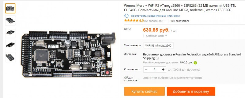

вопрос по WiFi. принтер будет стоять где то в стороне от компьютера, каких то отдельных модулей я не нашел именно для R3 ATmega2560, как понимаю единственный вариант - покупка уже с вафлей в комплекте? типа такого
какие то тонкости с ним есть? весь остальной комплект электроники для него стандартный подойдет?

Насчет wifi лучше отдельный принтсервер на малинке/апельсинке.
Я печатаю изпод orange pi zero. Дешево и работает. Вайфай на борту, но я использую шнурок

это лирика, пардон. т.е. вы предлагаете отдельный сервер на наноплате и резанной ОС, с которой можно работать через вайфай с основного компьютера, а сам сервер общается с принтером по юсб?

Вот по принт-серверам https://3deshnik.ru/blogs/category/tune-up/printserver

Во! Статьи про апельсиновый осьминог самое то.
Я с линуксом на вы, но поставил diet pi и запустил октопринт легко и непринужденно.
Самое главное что ардуина и сеть немного не дружат. Я с ардуинками уже лет 5 играюсь и то что можно спокойно сделать на линуксе типа вебсервера на ардуине съест все ресурсы а выдаст пшик.
Одноплатник без граф. оболочки легко рулит и принтером и вебсервером и даже камерой(правда я из 3 имеющихся не запустил ни одну, но еще не опустил руки).
