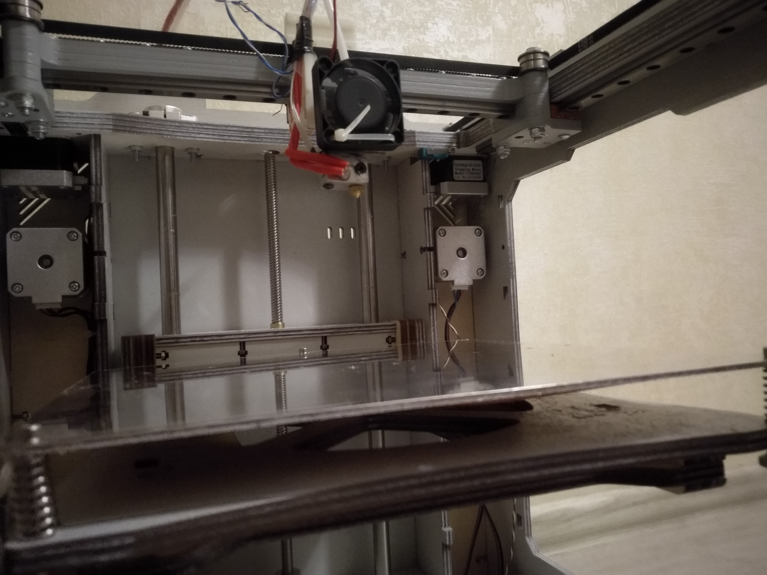

- Поменял рельсы местами. С наименьшим люфтом поставил на балку Х.

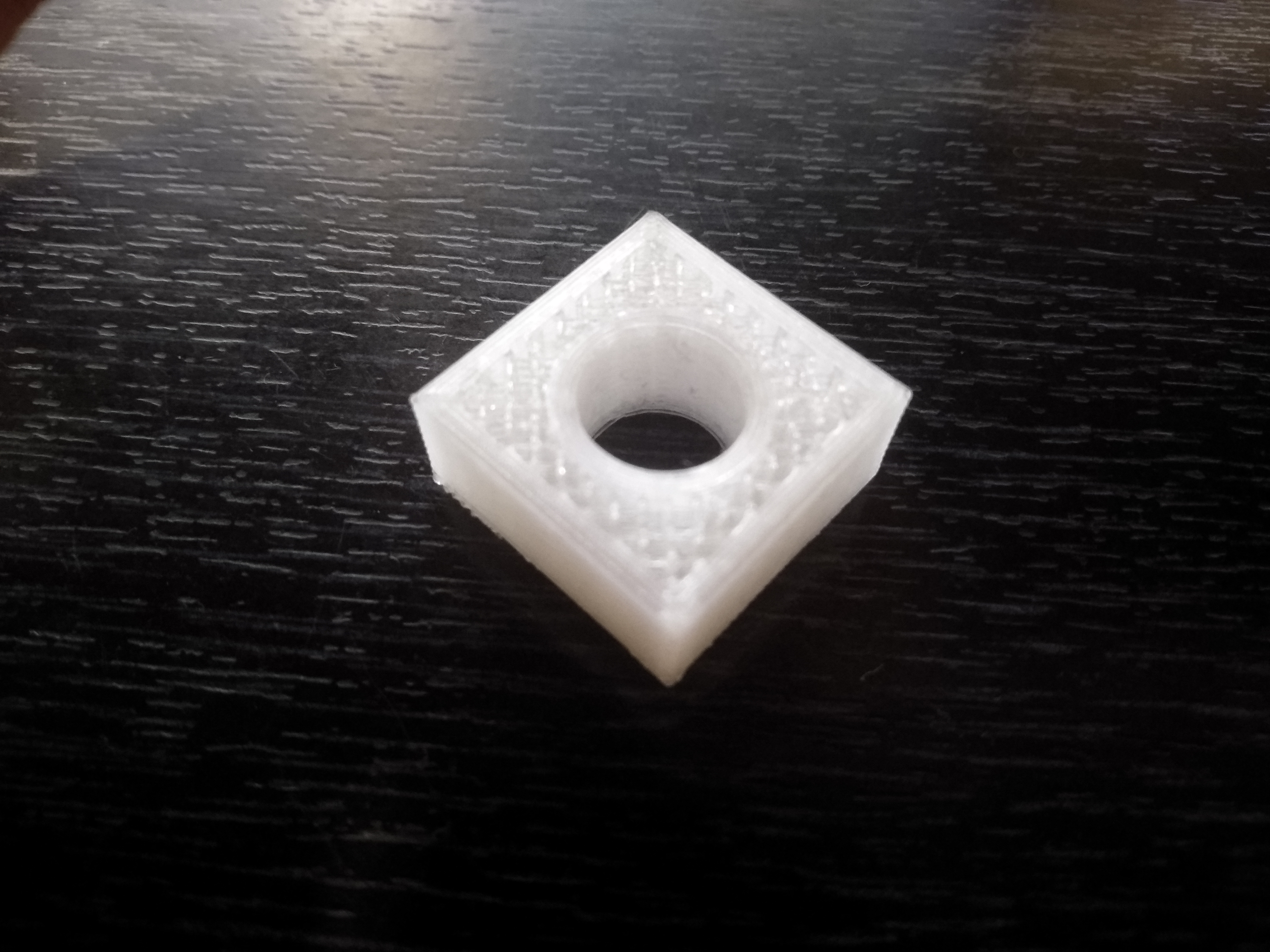

- Напечатал пару тестовых деталек. Разбег по сторонам 0,2 мм. Если кто знает как с этим бороться, напишите, пожалуйста

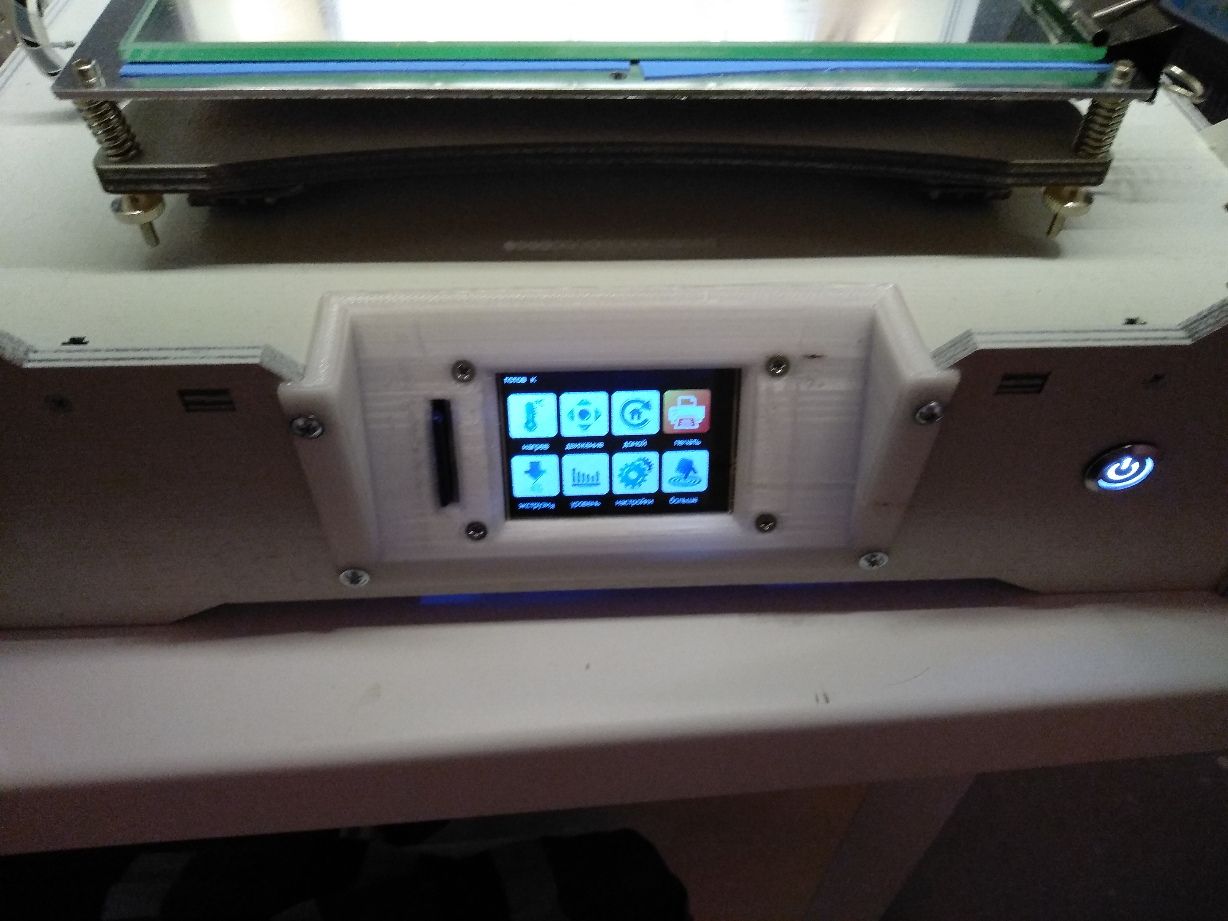

- Держатель экрана занял свое место. ПетГ слой 0,2 сопло 0,3, температуры 240/80, скорость на заполнении 80 мм/с. По ощущениям термистор не врет. На 235 на заполнении не успевал плавится пластик, были пропуски.
