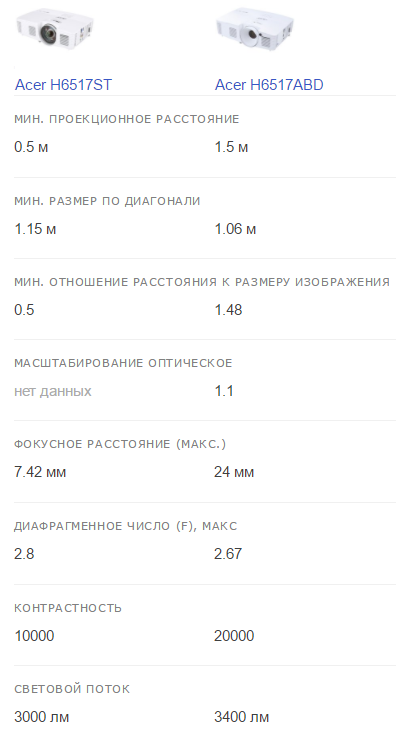

Непрочитанное сообщение AKDZG » 18 май 2017, 16:12
В видео увидел линзу перед объективом. Посмотрел проекторы и увидел уже с линзой: Acer H6517ST. Он выходит более приспособлен для таких принтеров, чем с обычным объективом Acer H6517ABD?
Выходит линза заменяет зум на объективе и её нужно подбирать под разную площадь печати? Нужно иметь набор макролинз (close-up filter)?
Какой из этих проекторов всё же предпочтительнее и почему?
Re: 3D-SPrinter DLP PRO
Непрочитанное сообщение 3D-SPrinter » 18 май 2017, 17:53
Думаю, что проекторы эти одинаковые, а разница в цене 10 тыс. за линзу вряд ли разумна, мягко говоря. Обычная канцелярская лупа за 70 руб. из Ашана выполняет точно те же функции. На практике подбирать линзы не надо, подходит любая 4-кратная. И через неё с помощью зума можно менять размер изображения процентов на 30.

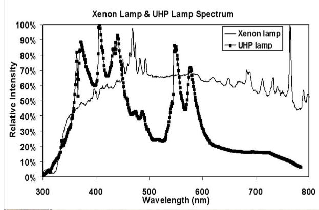

Я купил Acer X152H, full hd, цена примерно такая же,
но есть пара моментов. Переделывается удлинением винтов М3
https://callmevice.com/2016/02/03/modif ... d-printer/
При этом сохраняется отличная геометрия.
Лампа UHP, именно она имеет пик спектра 405нм, что нужно для смолы
http://cdn.avsforum.com/9/96/960b8294_U ... pectra.png
что означает меньшее время экспозиции по сравнению с P-VIP (а сейчас таких стало много).
Для DLP мне подошла канцелярская линза attache 90mm 5x, чтобы получить без модификации по вертикали 67мм (разрешение 62мкм).
Да, совсем легкая подушка при этом имеется, если положить в ванну миллиметровку, то будет где-то полмиллиметра загиба по краям.
Да и проблема тут не в размере изображения, чтобы поставить проектор ближе, а в том, чтобы сфокусировать его ближе, а у широкоугольного асера минимальная дистанция фокусировки больше метра - те не обойтись без линзы или модификации.
