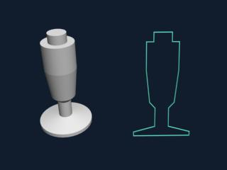

Интересно, DLP принтер может напечатать деталь типа той, что на рисунке (буфер для ж/д модели, около 6 мм в длину) как единое целое?
На FDM как ни изголялся - приходится печатать тарелку отдельно и потом склеивать, ну очень муторно...

AIM-4 писал(а): Интересно, DLP принтер может напечатать деталь типа той, что на рисунке (буфер для ж/д модели, около 6 мм в длину) как единое целое?
Вообще без проблем. Dlp может под более острыми углами печатать, чем FDM
