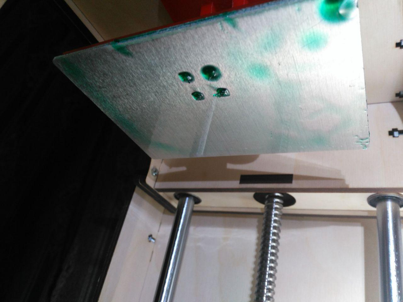

Сегодня повторил печать, получил тоже самое. Печатать пытался и в других частях ванночки. Не пойму даже с чем это может быть связанно. Лампа абсолютно новая (часов 10 счётчик накрутил, пока настраивался).
Попробуйте поставить время засветки больше (5,5 сек). Тут явно полимер не успевает полимеризоваться.
П.С. Полимер жидкий? Не загустел?

Вообще в первый раз получилось с 5 секундами.
Полимер вроде такой же как и был. Сильно ли он должен загустеть в случае поломки?

Странно то что первый раз напечаталось отлично на 5 с. Лампа новая, с алиэкспресса. Сейчас поставил печать модель даже не прилипла, протёр спиртом платформу, перезапустил.
Может быть данная проблема связанна с тем что мало полимера в ванночке? Посмотрел во время печати, там когда опускается вниз платформа то чёрное пятно (полимер) занимает меньше 50% места. Вообще думал что для печати нужно совсем чуточку полимера, на донышке. Хотя принтер стоять должен ровно (у меня криво стоит).

Точно из-за малого количества полимера была проблема. Всё ок после долива.

Хорошо, спасибо. Прямо рог на мне висит какой-то. Поставил другую модельку - Эйфелеву Башню. Вроде больше первых 3-х слоёв зацепилось, а потом всё. Или это точности не хватает?

Проверьте настройки проектора, не перескочил ли он в экономный режим энергосбережения. И не бойтесь увеличить время засветки до 6-7-8 секунд. Первые три слоя болше 10 секунд, чтобы зацепиться за платформу. Пусть лучше будет паразитная засветка, но зато модель напечатается. Потом уменьшите время до исчезновения паразитной засветки. Полимера в ванну нужно наливать минимум миллиметров 5 толщиной.

Время засветки у меня точно около 5 с, первая модель уже не плохо получилась на 5 с, и некоторые части (мелкие) были пересвечены, первый слой был 10 сек и снизу было сильно выходящее за рамки модели основание. Поэтому думаю около 5 с - оптимальное. Гляну режим энергсобережения и отключу его, если включён. Вообще есть рекомендации по настройкам в проекторе? Я так понимаю функцию энергособережения отключить надо вообще. Ещё там видел настройки яркости и ещё какие-то, связанные с цветом, что с ними делать?

Ну не знаю, сейчас башня напечаталась отлично с 5 с, до высоты кубика (перед этим кубик просто отлично нарастился на 5 с), а потом снова резкий обрыв. Глянул на муфту (стояла гибкая муфта), а она кривоватая немного, я ещё не понимал почему у меня иногда шум (поскрипывания во время вращения ШВП) идёт от принтера во время вращения. Поставил цельнометалическую,завтра доложу результаты. Я так думаю что слой по Z сильно уплывать мог из-за наращивания ошибки.
