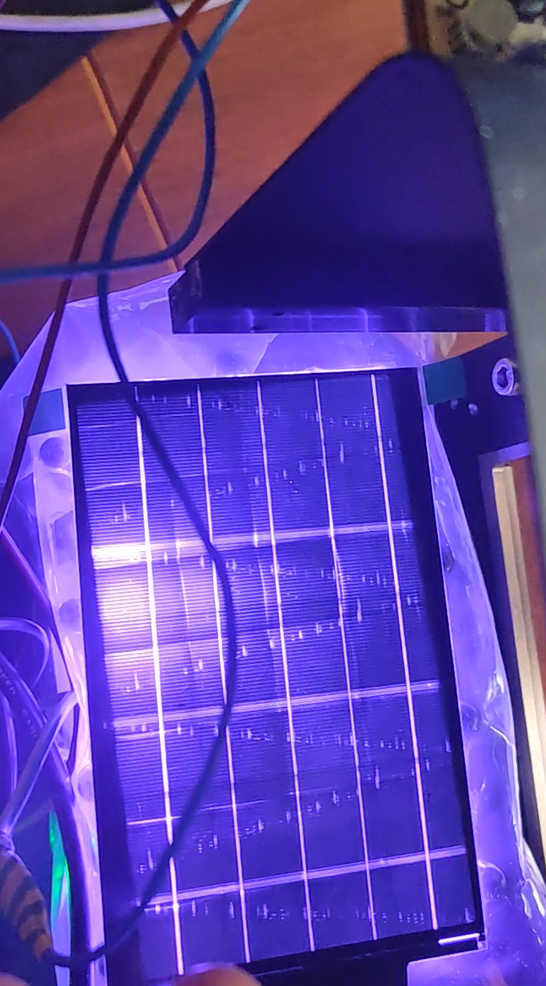

На данный момент собираю 3D DLP принтер на базе raspberry pi 4b и cnc shield с arduino uno. Контрольное ПО использую Nano DLP + GRBL прошивка.
Работает все, кроме дисплея подключенного к малине через HDMI. Сам дисплей работает, но присутствует множества артефактов. Непонятно, с чем это может быть связано? У кого-нибудь были подобные проблемы? На картинке должна быть сетка. Малина исправна, проверено на обычном мониторе. провода тоже. Шлейф размыкал несколько раз, ничего не помогает. Экран на Mono SE работает исправно. Может быть брак MIPI драйвера?

Я бы предложил блок питания попробовать заменить. Возможно он помехами лупит.

Добрый день! Изменил разрешение и поставил (активирвал) openGL, помехи пропали, но разрешение не могу поставить нормальное. заявленное разрешение 1620*2560. Если поставить данное разрешение в конфиг файл, то изображение рястянуто (видно лишь небольшую часть), но по другой оси, все в порядке. Я так понял, что через конфиг файл от малины можно управлять нестандартным разрешением. Точно знаю, что экран рабочий, но вот на счет драйвера MIPI не уверен. Есть такой же драйвер для обычного дисплея (не моно), но он с моно похоже не работает. Покупал через магазин wisecoco на алике (https://aliexpress.ru/item/100500156723 ... f19c56truG). Есть ли кто настраивал MIPI и конфиг малины?
