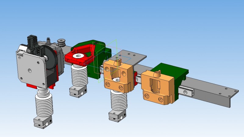

Кто нибудь установил на принтер датчик автоуровня BLTouch?
типа такого https://ru.aliexpress.com/item/Triangle ... 93241.html
Я его купил, но теперь сижу и думаю куда его на голову то приткнуть....
Anry777
Сообщения: 360
Поблагодарили: 9 раз
Непрочитанное сообщение Anry777 » 10 апр 2017, 18:19
на ЗАВ кто то проволокой прикручивал индукционный датчик... А так - моделируй каретку новую.
Сообщения: 7026
Непрочитанное сообщение Alex Post » 10 апр 2017, 18:55
На скорую руку если - то вместо одного из кулеров обдува модели можно прицепть. Только кожух на радиаторе надо хорошенько закрепить, чтоб не елозил. Ну а на постоянку - да, крепление хотэнда надо перемоделить, сделать где-то "ухо" для крепежа.
Anry777
Сообщения: 360
Непрочитанное сообщение Anry777 » 10 апр 2017, 19:00
сделать 100 вариантов моделей
Сообщения: 7026
Непрочитанное сообщение Alex Post » 10 апр 2017, 19:29
Зачем сто? Вот прям на корпус, что крепится к уголку, прилепить букву "г" с дырдочками, загнув ее "взад", под балку. Прикинуть только длину, чтоб все срабатывало. Печатать только будет неудобно, на "спину" не положишь, придется "на боку".
Anry777
Сообщения: 360
Непрочитанное сообщение Anry777 » 10 апр 2017, 19:39
ну я буду индукционник лепить - вместо него можно и BLTouch прикрутить... выложу
