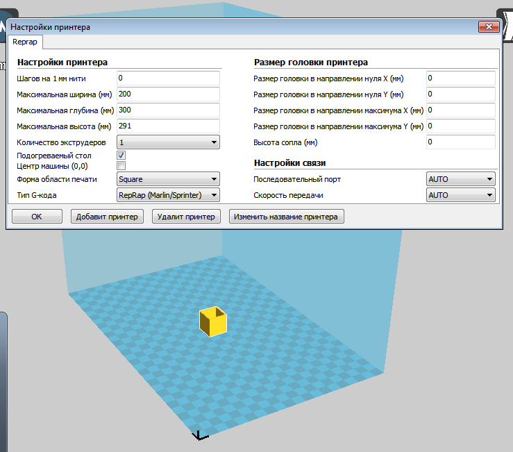

Тут возможны два варианта - либо в прошивке указана область печати по X-Y 200х200 мм, либо в Куре. Если в Куре стол отображается НЕквадратный (т.е. 200х300), то надо смотреть в прошивке габариты по X-Y.
Прошивка:

В куре стоит 200х300, если поменять местами и поставить 300х200,то по центру так же не печатает
Снимок с куры.PNG (42.3 КБ) 4033 просмотра

Непрочитанное сообщение Alex Post » 14 июн 2017, 13:00
Последний скриншот неверный. Ширина 300 глубина 200 должны быть.
А модель нормально печатается по размерам? Может микрошаг перепутал?
H_u_n_t_e_r
Сообщения: 12
Зарегистрирован: 16 ноя 2016, 21:32
Откуда: Долгопрудный М.О.
Непрочитанное сообщение H_u_n_t_e_r » 14 июн 2017, 15:16
14 июн 2017, 13:00
Модели печатает в размер и с хорошим качеством. Я подозреваю что на рамсе X и Y провода наоборот подключил. И из-за этого не в том месте печатает.
