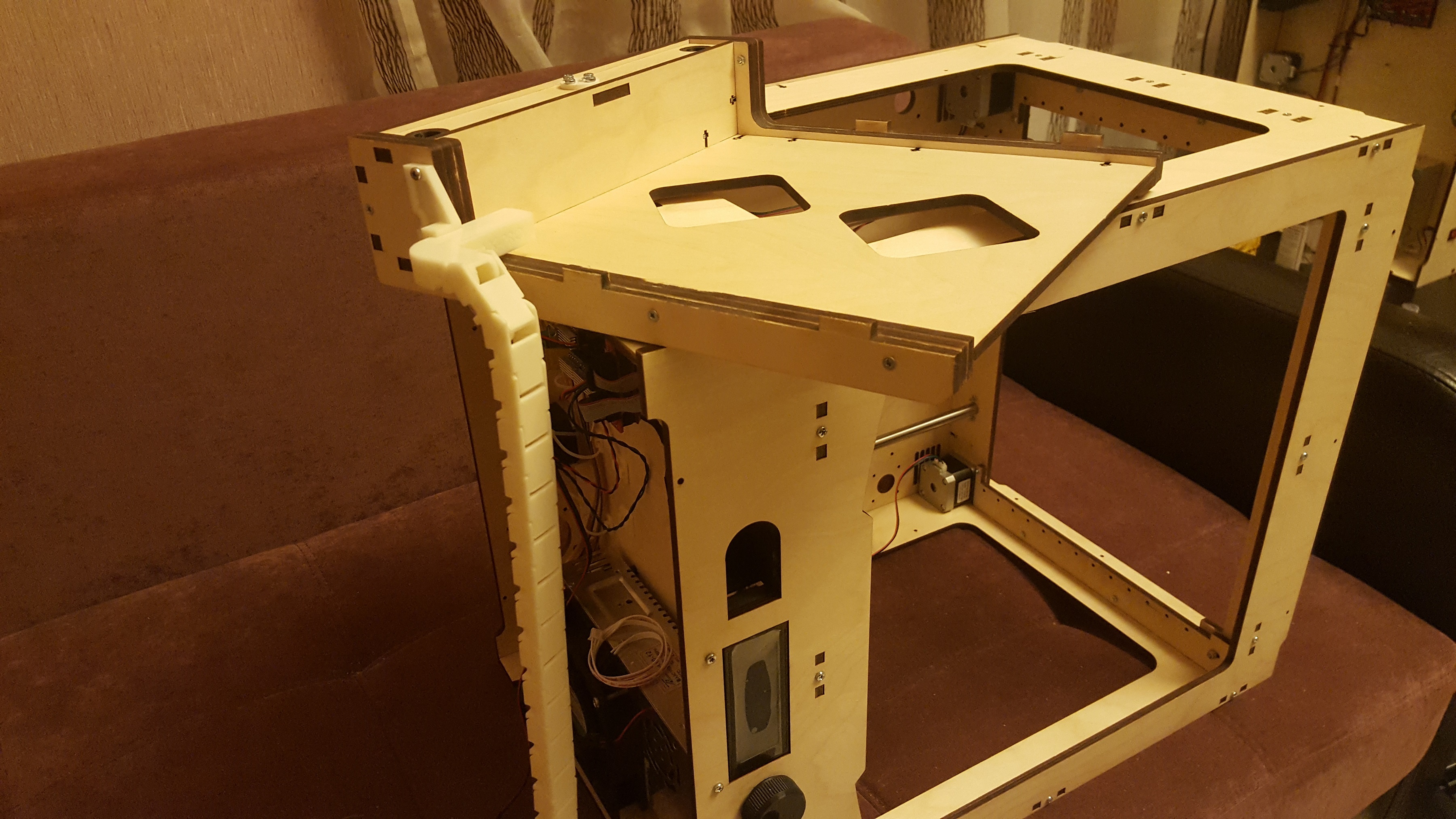

Цепь для SPrinter
Андрей - размеры сошлись :))) С сотыми и десятыми :)
Сама цепь взята из группы ВК Зав принтера
Непрочитанное сообщение 3D-SPrinter » 28 июн 2017, 10:29
Осталось ещё видео заснять, как оно работает. :)
Anry777
Сообщения: 360
Поблагодарили: 9 раз
Непрочитанное сообщение Anry777 » 28 июн 2017, 10:34
28 июн 2017, 10:29
Ну скоро скоро (это я все тот бракованый корпус допиливаю - интересно... стол вроде подогнал. Полежал месяц - опять не собирается... Опять пилил позовчера ходил)
Там и подшипники на трубках тефлоновых, и гайка трапеции печатная... Посмотрим, как это все работать будет.
Непрочитанное сообщение 3D-SPrinter » 28 июн 2017, 11:38
Выходит, корпус-то не такой уж и бракованный. ;)
