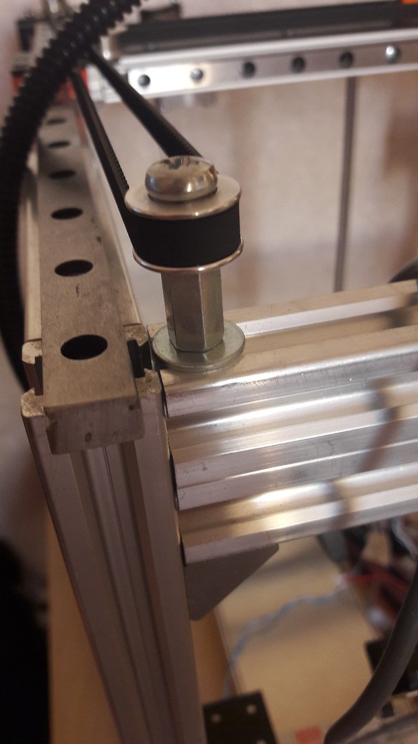

подскажите плз как реализовать установку шкива, чтобы он все-таки вращался?!
во-первых жирно смазать литолом,
во вторых навинтить на винт м5 с шайбами, гайку не затягивать до погнутия шайб,
и держа ролик брезентовой варежкой покрутить винт мин пять шуруповёртом на максимуме
