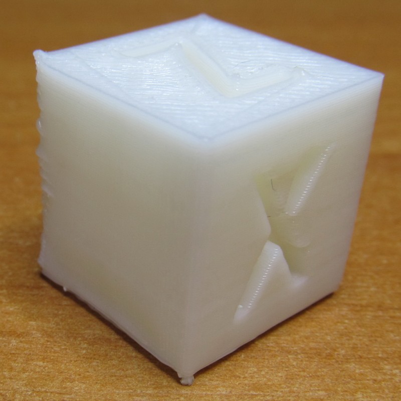

Почему могут быть такие грани (2 вертикальные напротив Х). У меня Y рельсы слегка закусывали, может быть из-за этого, может их еще раз полирнуть?

Может перегрев пластика? ;)

Непрочитанное сообщение kandrey » 19 окт 2017, 12:18
Даже не знаю - остальные грани идеальные

Ну а всё таки, если температуру по меньше и охлаждение побольше

Непрочитанное сообщение sansanich » 19 окт 2017, 12:21
да и вроде перелив пластика судя по фото

Непрочитанное сообщение kandrey » 19 окт 2017, 12:21
Да, печатал без охлаждения на скорости 60, Т 245, но это фдпласт, стоит его охлаждать? И почему только эти грани? Текучесть 105%
Непрочитанное сообщение Shaman » 19 окт 2017, 12:22
Что за пластик то?
Вообще похоже что обдува нехватат.
Непрочитанное сообщение Shaman » 19 окт 2017, 12:23
Тогда нужно 2 детальки печатать подальше друг от друга. Она тупо не успевает застывать.

Непрочитанное сообщение kandrey » 19 окт 2017, 12:28
Может скорость периметров сделать 30 а не 60 ?

Непрочитанное сообщение sansanich » 19 окт 2017, 12:29
Начать с того что включить обдув

Непрочитанное сообщение kandrey » 19 окт 2017, 12:30
Ок, попробую, но на Y рельсы не похоже?

Непрочитанное сообщение sansanich » 19 окт 2017, 12:30
нет
