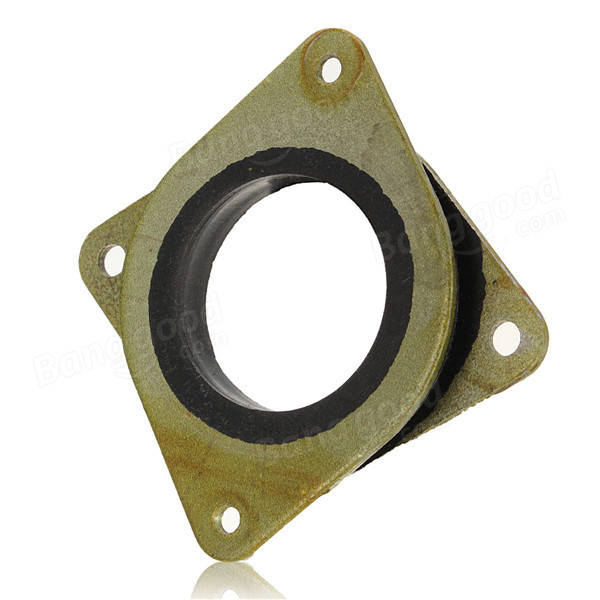

Ещё вопрос, уважаемые: при печати на скорости 120 мм/с наблюдал периодические дрожания принтера, видимо, когда схема движения создавала резонанс. Опять же на детали не усмотрел признаков отражения этого эффекта, но всё же - есть предположения о причинах? Высокий центр тяжести из-за отсутствия в подвале блока питания?
И путях устранения эффекта? Например, ножки для принтера на жестких пружинах или наоборот его прикручивание к столу, а может демпферы для шаговиков, вроде таких:
Непрочитанное сообщение 3D-SPrinter » 12 ноя 2017, 13:44
Curcumin писал(а): ↑
12 ноя 2017, 12:50
Вы интересуетесь, можно ли всё это сделать? Конечно можно!
А если спрашиваете, будет ли от этого какой-то толк, то скорее всего - нет, не будет. :)
Непрочитанное сообщение Shaman » 12 ноя 2017, 13:44
Я пробовал поставить такие демпферы. Ремень в принтере сильно натянут. В итоге движки перекашивает, не сильно но негативный эффект есть, так что пришлось снять.

если только на ось Z поставить...
Непрочитанное сообщение Alex Post » 12 ноя 2017, 13:57
Такие демпферы можно там ставить, где нет большой боковой нагрузки: на ось Z, на экструдер... Но эти оси и так не шумные особо. А на XY ремень тянет, финт не прокатит. Разве что совсем изголяться: ось на подшипниках монтировать, чтоб перекоса не было, а мотор через амортизаторы крепить и разрезную муфту к оси подсоединять. В принципе, если заморочиться - то возможно. Моторы вниз можно хоть в подвал опустить. Только вот экструдеру места в колодце не будет, тоже с ним придется что то решать.
