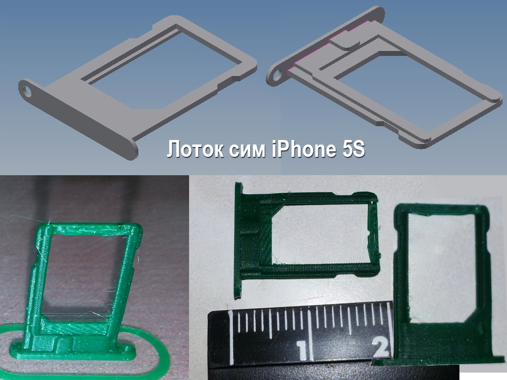

Всем здравия. На данный момент осваиваю 3D печать соплом 0.3 мм. Получил посылочку из чинландии с соплами, теперь у меня на руках весь комплект сопел от 0.2 мм до 1 мм. Потихоньку печатаю тестовые модельки.
Как то осенью, меня попросили напечатать лоток сим карты от айфон 5 в замен утерянного. Дали оригинальный лоток, я с него снял размеры и начертил в Autodesk Inventor Professional, но печать не получилась, сопло стояло 0.4 мм, а лоток пипец какой крохотный оказался.
А сейчас поставил сопло 0.3 мм. Для теста печатать какуе-то ерунду не хотелось, и так понятно что сопло 0.3 мм и сапожок напечатает с высоким качеством и всё,что угодно, вот и решил начать тестить сопло сразу с миниатюрной модели лотка сим карты.
Коментарий к печати: Сопло 0.3 мм, температура сопла 240С. Скорость ставил 50мм\сек, но по обводке стоит 30мм\сек, так что печаталась со скоростью 30 мм\сек по факту. Температура стола 110С. Материал ABS FDplast. Слой 0.16 мм. После каждого слоя головка отходила в сторону, давая слою остыть.
