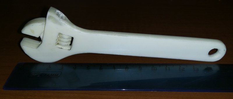

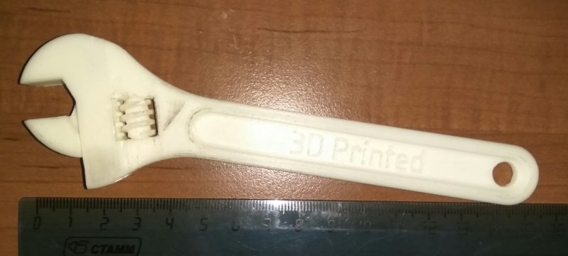

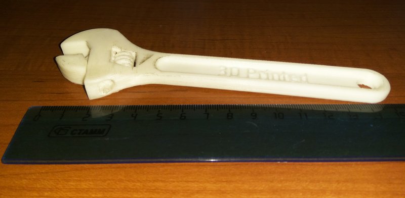

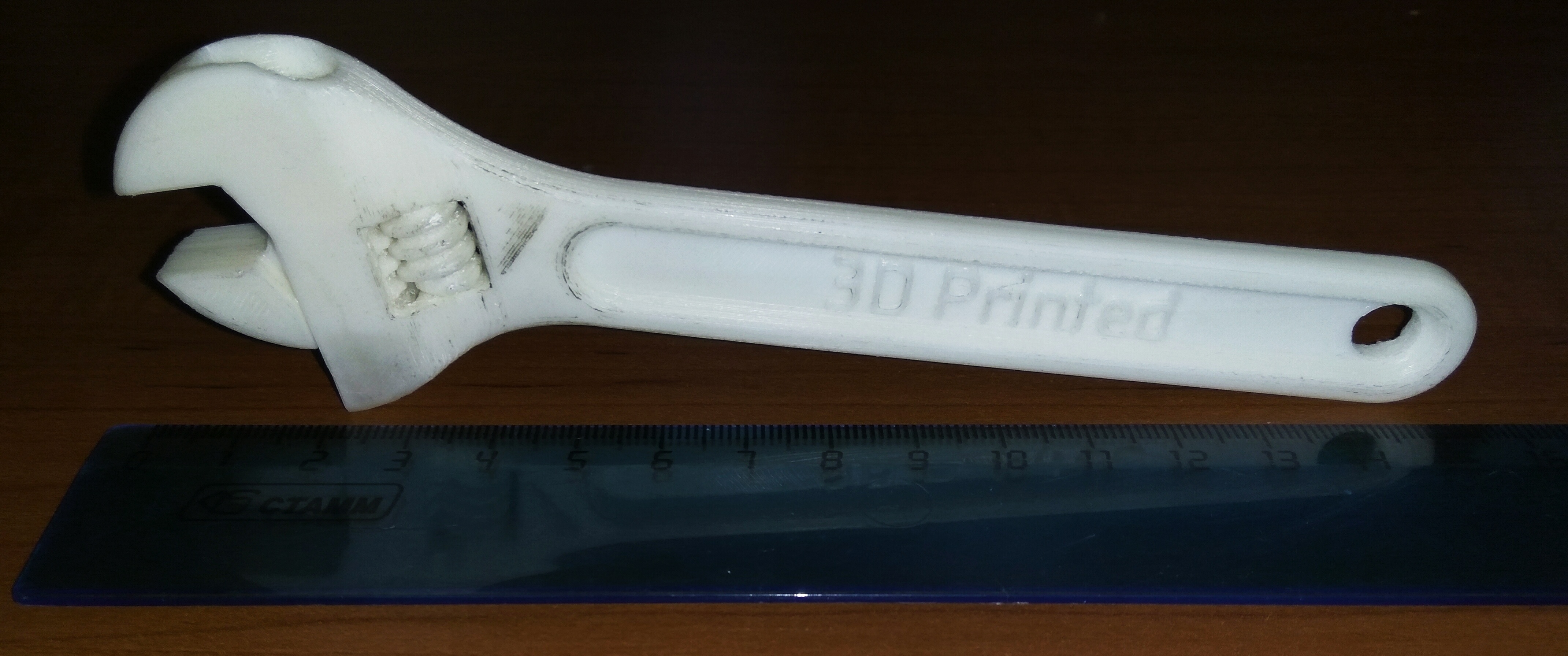

Вот, полная действующая модель.
Принтер 233, пластик ФД Пласт АВС.
Третье, что напечатали на работе, после тестового кубика и подставки для катушки.
Хорошо дома не оставил, шумит (на А4988) и воняет АВС, просто жуть. :D
