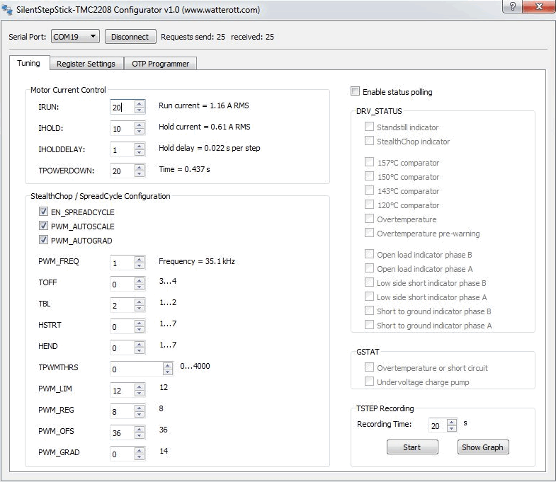

Вообще в Марлине есть всякие плюшки для ТМС. Типо контроль температуры и ещё что-то. У меня правда пока нет ТМС, по этому подробно ещё не разбирался.
Непрочитанное сообщение Alex Post » 01 апр 2018, 12:35
Плюшки эти просто так не взлетят. Нужно городить дополнительные пины под управление.
Непрочитанное сообщение AKDZG » 01 апр 2018, 15:15
Плюшки, это вот эта куча настроек? :o
