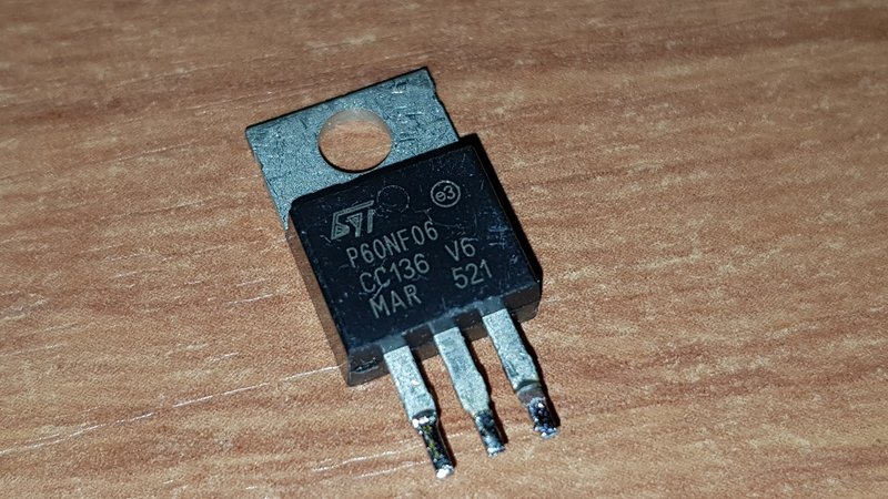

Выпаял транзистор из RAMPSa, чтобы вынести на внешний радиатор и не гонять такие токи через печатные проводники и клеммы. Посмотрел. Оказался p60nf06:
Напряжение 60В, Ток стока (непрерывный) при TC = 25°C - 60А, при TC = 100°C - 42А. Ток стока(импульсный) - 240А.
Не понимаю, почему он сдохнет. Тем более, быстро. Может, не то смотрю?

Не то. Смотрите сопротивление в открытом состоянии. Далее применяете закон Ома, получаете падение напряжения на нём и считаем выделяемую мощность.
Потом прикидываем по даташиту сколько секунд без радиатора он сможет рассеивать нужную мощность до момента превышения температуры(сгорания).
А по делу - поставить радиатор размером с коробок спичек или более и он будет вечный.

Без радиатора что угодно сгорит. Проще вынести на внешний радиатор штатный транзистор, куда-нибудь ближе к ветру, чем впаивать на его место нечто типа IRLB3034 и переделывать топологию печатной платы.
Если правильно прикинул, выделяемая на транзисторе мощность - 10Вт при токе 25А. Десятая часть от номинальной мощности. Не нужен коробок спичек.

Не правильно. Для TO220 предел без радиатора 2Вт. Ну, с большой натяжкой 2.5Вт. При токе 25А транзистору надо рассеять ~9Вт. Сгорит.

Если Вы считаете, что я настаиваю на работе без радиатора, считайте. Хотя я явно указал обратное. И прикинул все-таки правильно, коль скоро Вы тоже пришли к той же выделяемой(!), а не рассеиваемой мощности. Спорить ради спора, не определившись с понятийным аппаратом, я не хочу.
