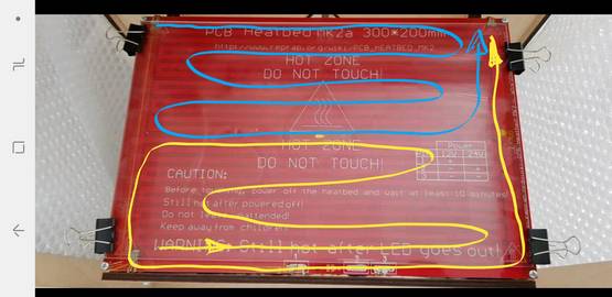

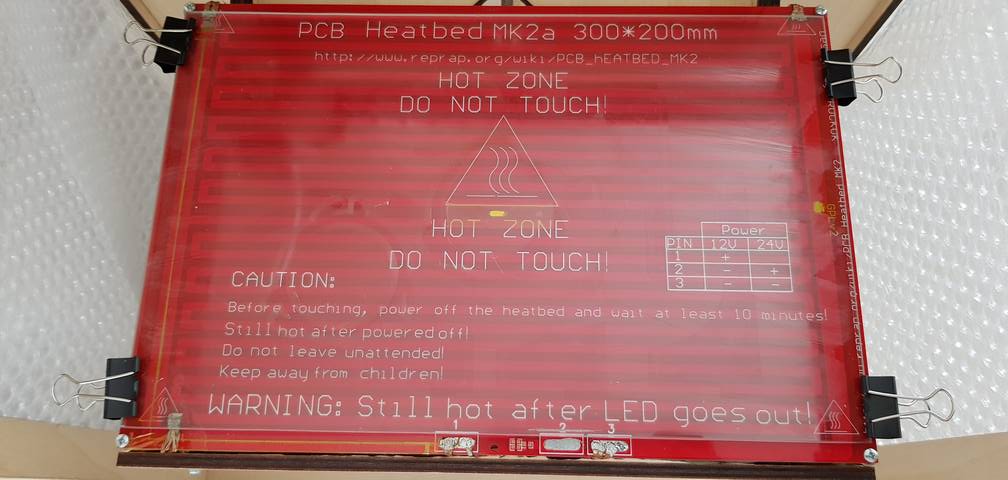

Что вы, право, на этот стол молитесь? Блоки питания разные, ухищрения... Ладно, если это коммерческий экземпляр, как, например, Автор делает. Но для себя то можно и куда проще сделать и я об этом уже писал. Кажется, это куда более простой выход, тем более, если нагреватель уже куплен.

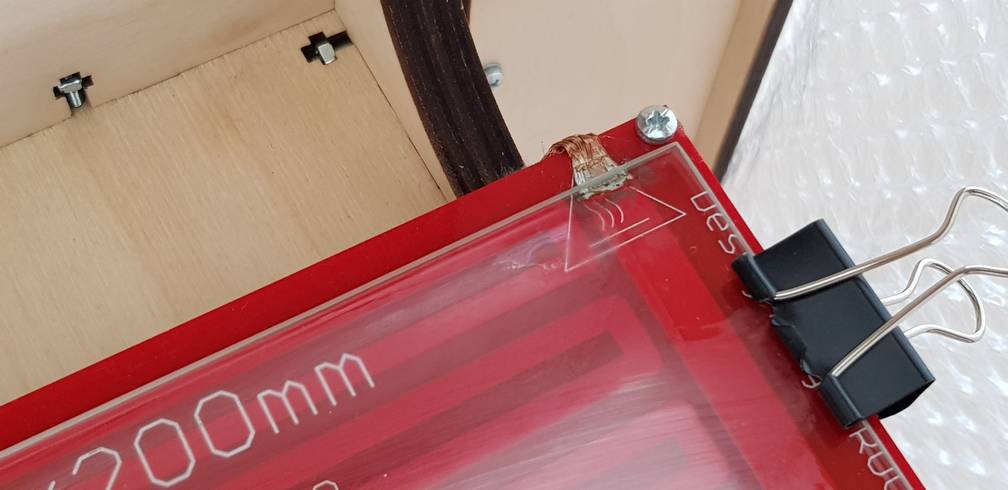

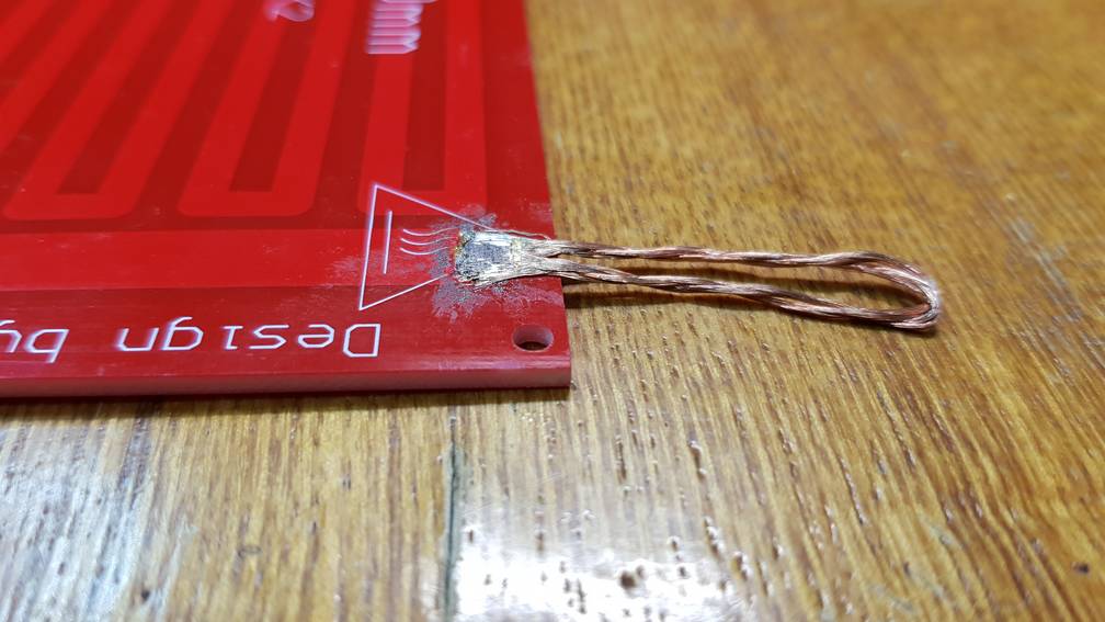

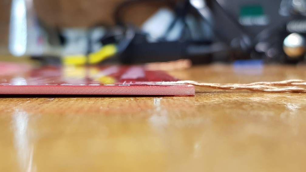

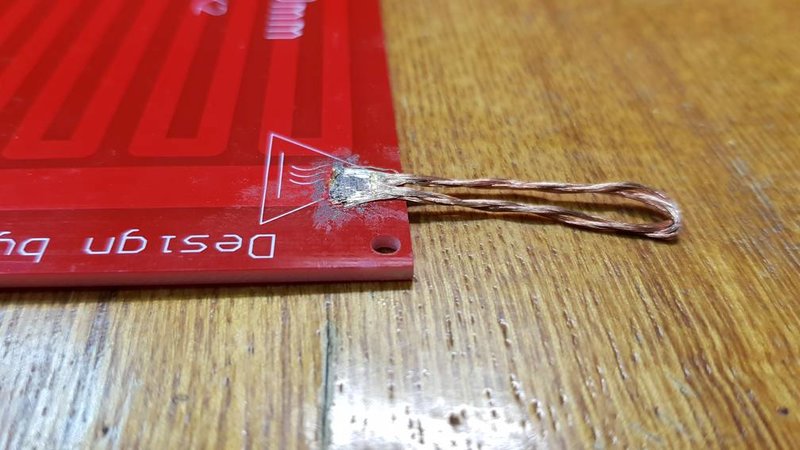

Берем оплетку любого кабеля и раскатываем ее, чтобы сделать максимально плоской. В моем случае это обычная шина заземления подвижных элементов электрических шкафов. Чтобы толщина была минимальной, при пайке прижимал шинку скальпелем. Впрочем, кто владеет паяльником, сам по месту сообразит. После пайки можно немного чиркнуть надфилем:

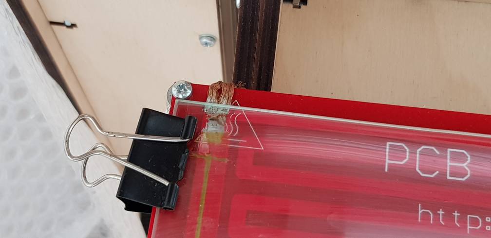

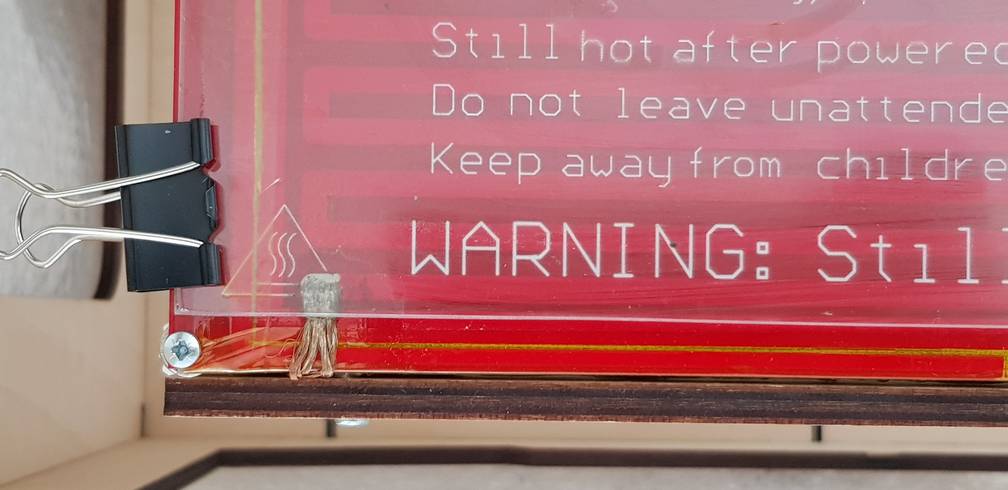

Вот так выглядит боевой вариант, уже попечатавший без каких-либо дефектов:

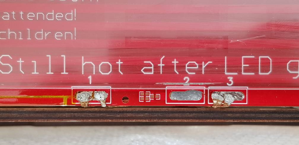

Точки подпайки к печатным проводникам и схема для понимания, нарисованная наскоро в телефоне:
Добавить могу только дискляймер: Ну, все всё понимают: если знаешь, что делаешь - все получится ;)
