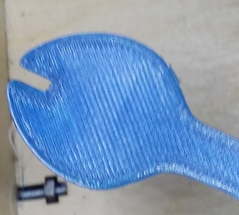

Может тупой вопрос, но тем не менее. При печати деталей с большой плоскостью верхней грани(крышки), поверхность слегка шерховатая и видны линии. Это нормально или я, что-то делаю не так? Можно добиться, что бы было похоже на самый нижний слой? Там все гладенько)))
Вот фото. Качество телефонное, но думаю понятно.
Непрочитанное сообщение Alex Post » 04 июл 2018, 20:44
Это нормально. Можно попытаться приблизиться к качеству нижней поверхности, если раздобыть (или изготовить) сопло с большой площадкой вокруг отверстия, и потом дополнительно притереть его на наждачке, чтоб было абсолютно параллельно плоскости стола. Такое сопло будет "утюжить" не только свою "колбаску", но и соседние, приближая плоскость к идеалу. Но зеркально гладким оно все равно не будет.
