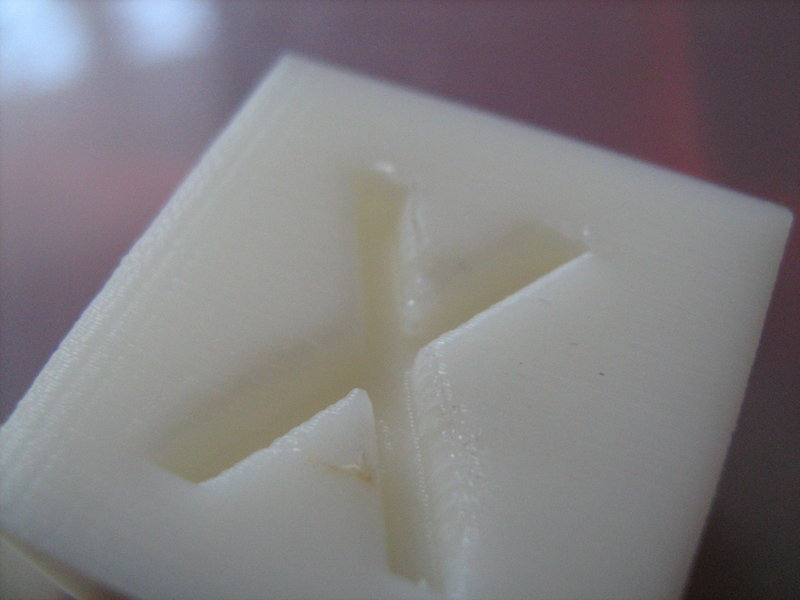

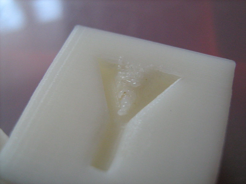

printer9783 писал(а):
01 авг 2018, 16:01
Крыша не получилась, что за дефект?
Сделайте следующие настройки - толщина слоя 0.2, верх низ 0.8, толщина стенки 0.8, заполнение 50%.

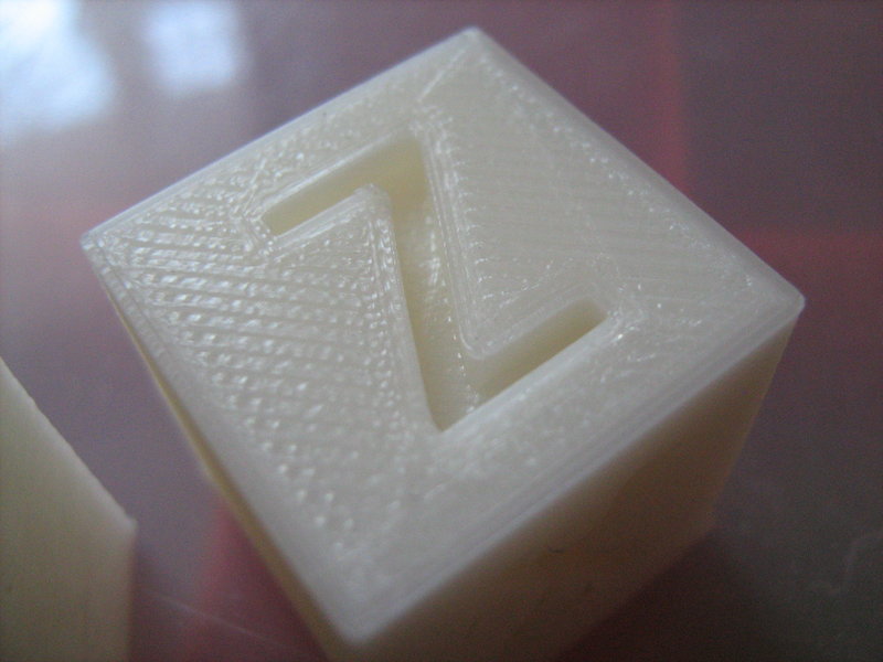

Непрочитанное сообщение printer9783 » 01 авг 2018, 18:33
Поменял только толщину прутка с 2,85 на 1,75 (какой и должен быть). Х и У имеют некоторые заплывшие края - перегрев? Z и крыша пропечатались отлично. Фото

Сообщения: 11057
Непрочитанное сообщение 3D-SPrinter » 01 авг 2018, 23:03
01 авг 2018, 18:33
Обдува детали не хватает. Ставьте обдув на 100%.

Непрочитанное сообщение printer9783 » 02 авг 2018, 12:36
Обдув выключен, потому что охлаждает так, что нагреватель не держит, в итоге уход в защиту. Сам нагреватель слабый, выход на 110 занимает около 28 минут.
