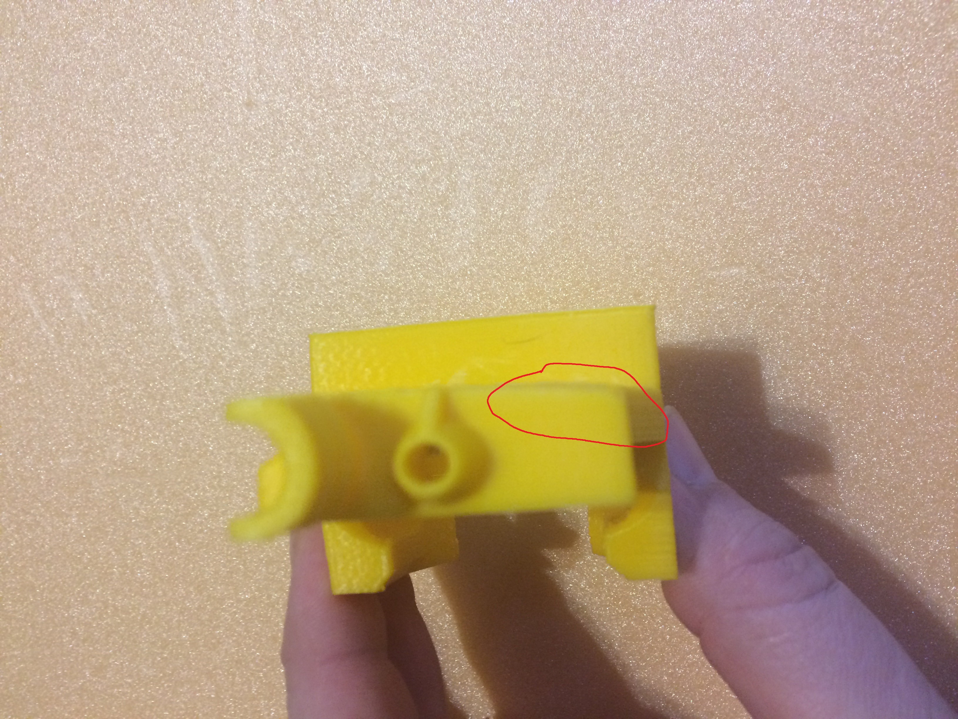

Почему то при печати загибает верхнюю часть со стороны где нет паза под кабель , видать он усиление придает ( при закрытом пупыркой принтере печать нормальная ) . Добавил паз :
Чтоб не загибало - можно под верхнюю часть сделать тонкие стенки, которые потом отломать.

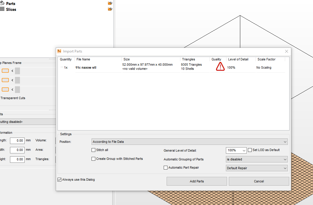

Почему то два стл битые ( с пропусками ) по рисунку вае ок , при просмотре по слоям пропуски появляются .

Там файлы битые вот этот надо
хотенд под 40 е вентили.rar
(171.53 КБ) 316 скачиваний

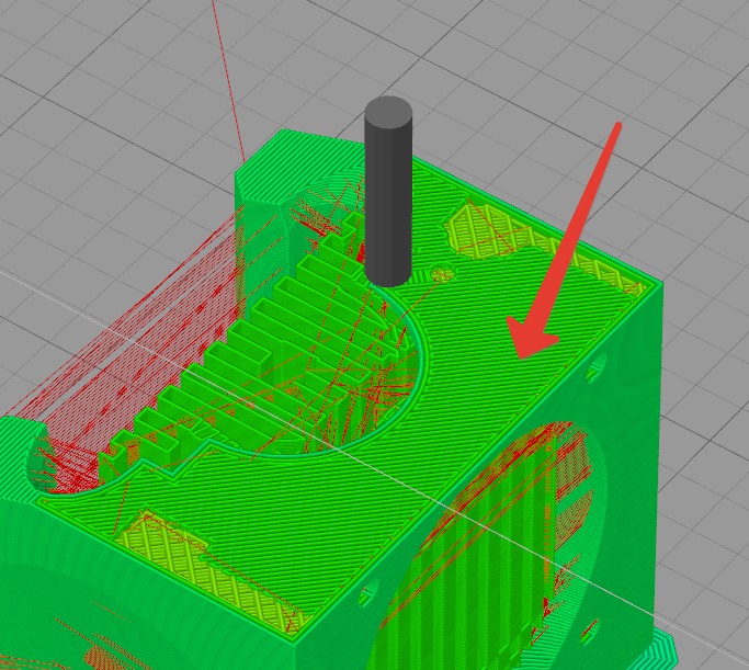

В последнем архиве тоже не всё айс, заметил когда напечаталось больше половины)
Avton
Сообщения: 222
Имя: Игорь
Непрочитанное сообщение Avton » 02 сен 2018, 15:38
а тут походу получается стенка вообще в 1 слой

короче развалилась пополам ) Жаль..
