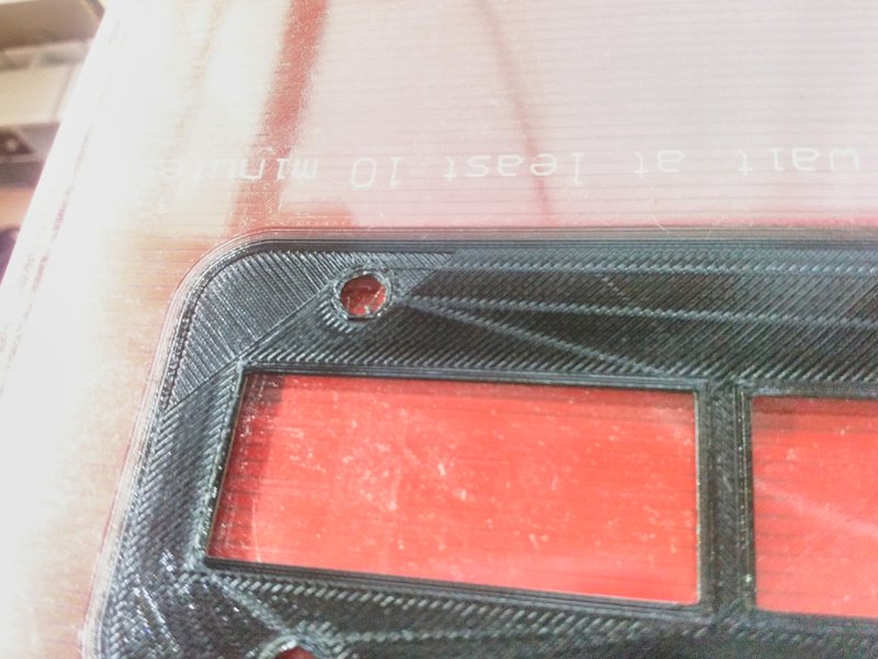

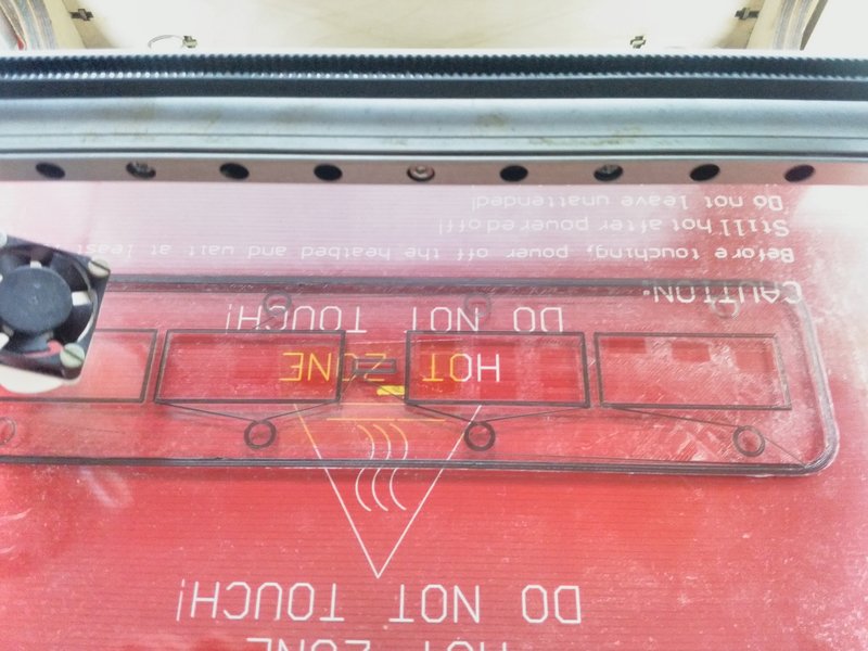

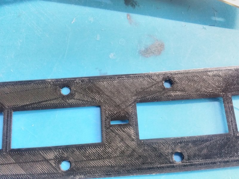

Вопрос как избавиться от линий, которые остаются при перемещения сопла на первом слое. Уж очень они портят внешний вид. Использую Cura версии 3.4.
Приложил несколько фото во время печати и результат.
Ретракт включен, как то Андрей писал, что кура не ретрактит на первом слое.
Пластик PET-G, температура 240.
Может кто еще заметит какие то недочеты - прокомментируйте пож-ста.
