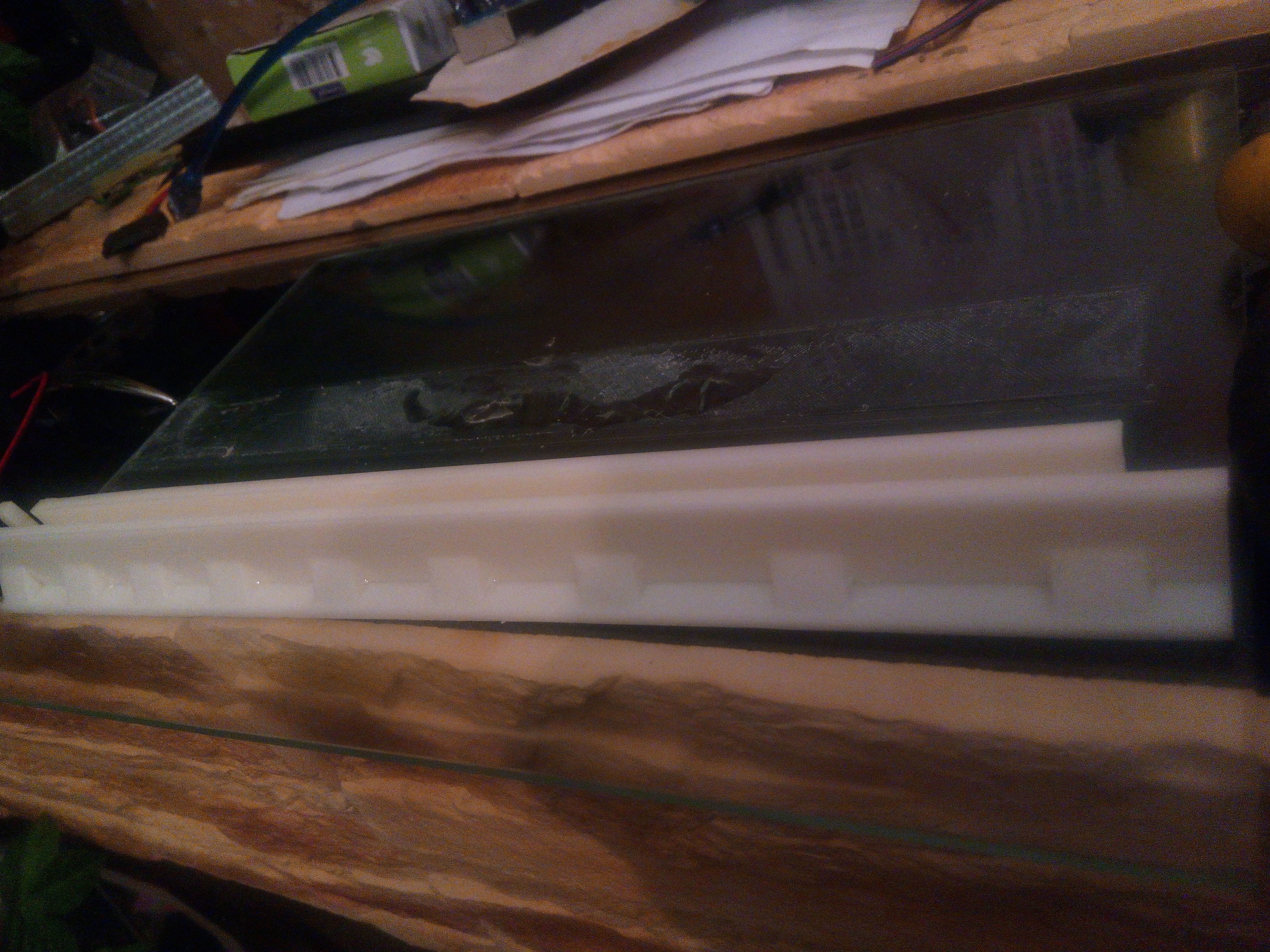

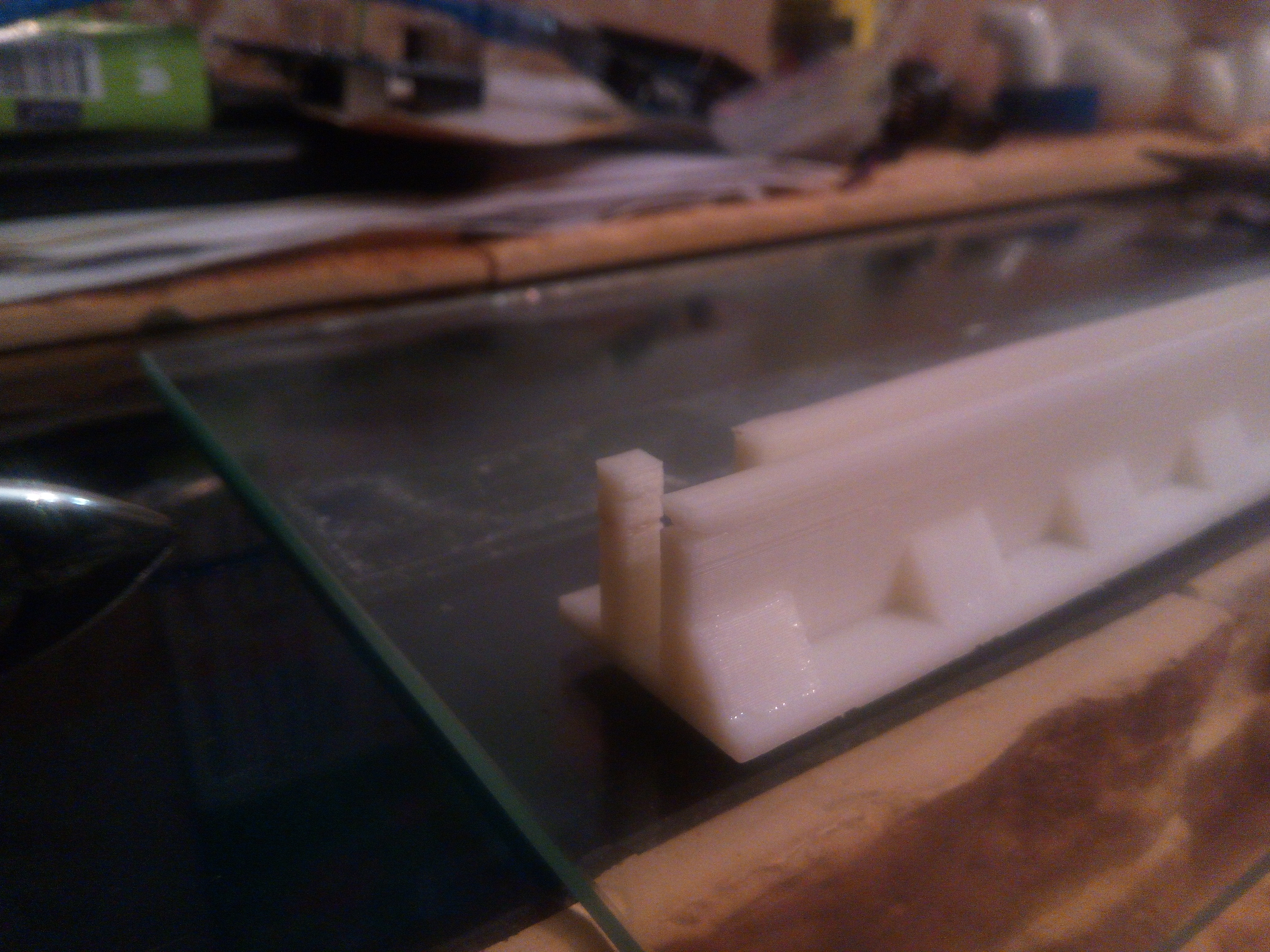

Начал изучать разные программы, пока 1 деталь сделал в тинкеркад. На печаталась в целом нормально, но в процессе комп зависал и стол съехал вниз потом его вручную поднял но местами пластик плохо прилип. И еще заметил там где я при создании модели одну форму накладывал на другую в стык есть небольшой шов. А там где я верхняя часть детали заходила в нижнюю все нормально монолит.
Где тотя читал что после печати для лучшей склеиваемости слоев деталь погружают в ацетон. Хотел бы уточнить на какое время и надо ли разводить? Может достаточно кисточкой промазать несколько раз?
Так же в центре после лака для волос деталь прилипла так что отклеивалась только с куском стекла, а по углам слегка приподнялись. Может по центру что то другое наносить или купить лак с меньшей фиксацией?

Именно поэтому лучше печатать с карты.
Lakki писал(а):
22 фев 2019, 13:31
От обоих проблем печать с подложкой спасает, если деталь "из края в край" то можно ещё и подложку прищепить после печати ~1,5мм по Z дабы точно не отлипли края :D

Тут имеется ввиду рафт. Сначала печатается он. Затем, поверх него деталь. Включается в настройках слайсера. В cura. Тип прилипания к столу.

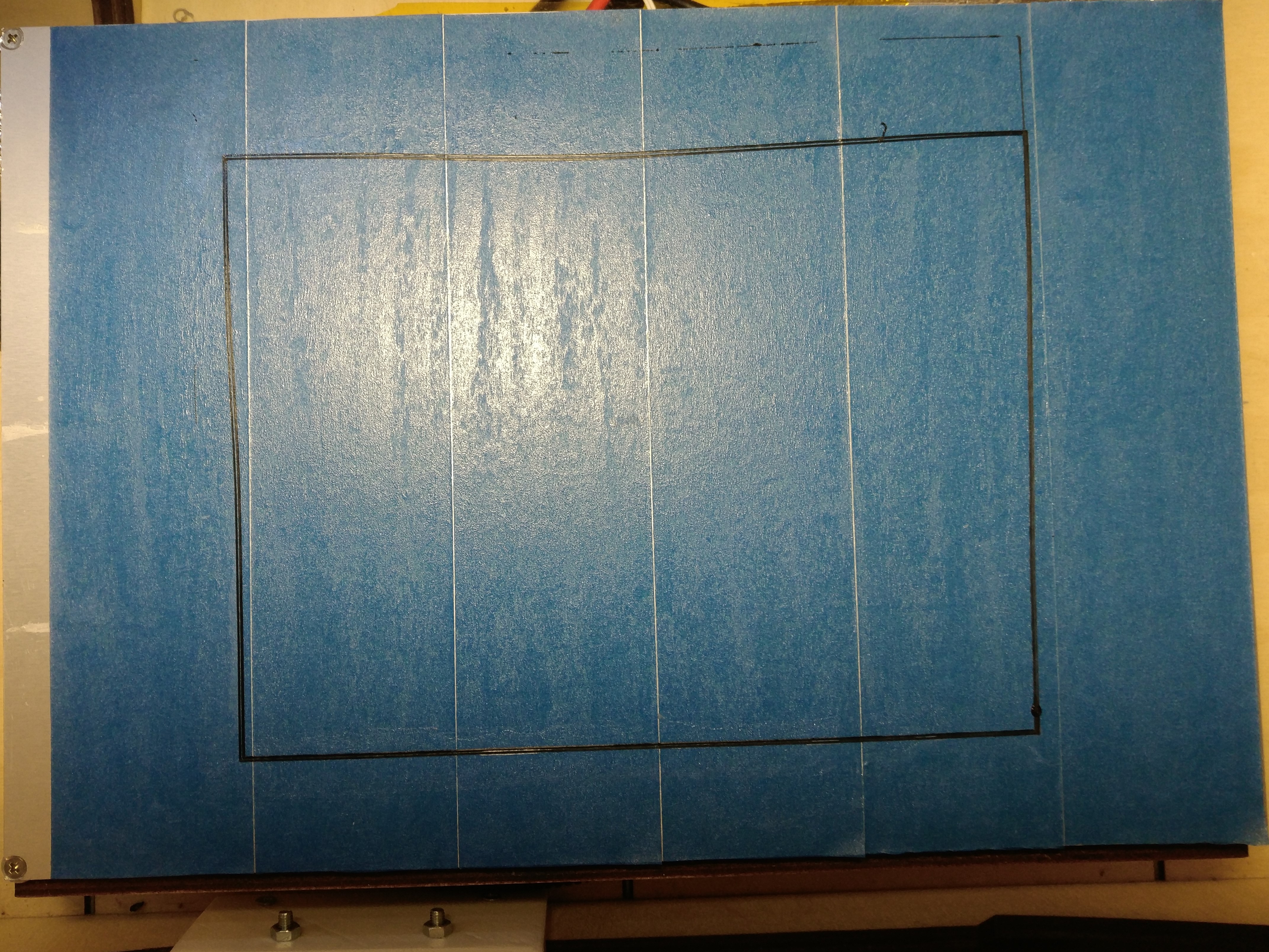

Приветствую, после сборки принтер печатал отлично, в очередной раз начал печатать и заметил что геометрия XY совсем не правильная, думал ремни растянулись или направляющие засорились, подтянул ремни и смазку заменил, ничего не поменялось. Подскажите почему могут быть такие искажения.

Такое может быть, если ось Х не перпендикулярна оси Y. Т.е. надо отвинтить Y-концевик, сдвинуть назад до упора и выровнять X-балку по задней стенке принтера.

Тогда не знаю, не встречался с подобным глюком. Если бы встретился с подобным, действовал бы примерно по такому алгоритму:
1. Проверка механики, натяжения и целостности ремня (не порван ли корд), параллельности Y-рельс и перпендикулярности к ним X-балки.
2. Перезаливка прошивки на заведомо рабочую.
3. Замена драйверов моторов.
4. Проверка слайсера - печать старых корректных G-кодов.
5. Замена ардуины, рампса, драйверов и X-Y-моторов. Благо, всегда есть на что заменить. :lol:

Это не балка. Была бы она. Было бы параллерограм. А тут волной идет судя по фото. Я бы, с драйверов начал. Для начала переставить с экструдера на Х. Если нет запаса. Посмотреть. На у. Посмотреть.

По фото судить дело неблагодарное, но ИМХО тут как раз и есть параллелограмм.
Драйвера вряд ли тут при чем. Можно глянуть, вдруг шкив на шаговике (один или оба) развинтился.

Вполне может быть. Но меня настораживает повторяемость глюка. А незатянутый шкив должен выдавать спорадическую неисправность.

Если нормально развинтился - то первым же рывком будет проворачиваться до стабильной точки и ехать сикось, на повороте точно так же провернется в другое положение. Я как то на пруше долго боролся с разнобоем слоев, пока сдвиг не стал в полмиллиметра, тогда только допетрил шкив проверить, а он уже от руки болтался.
