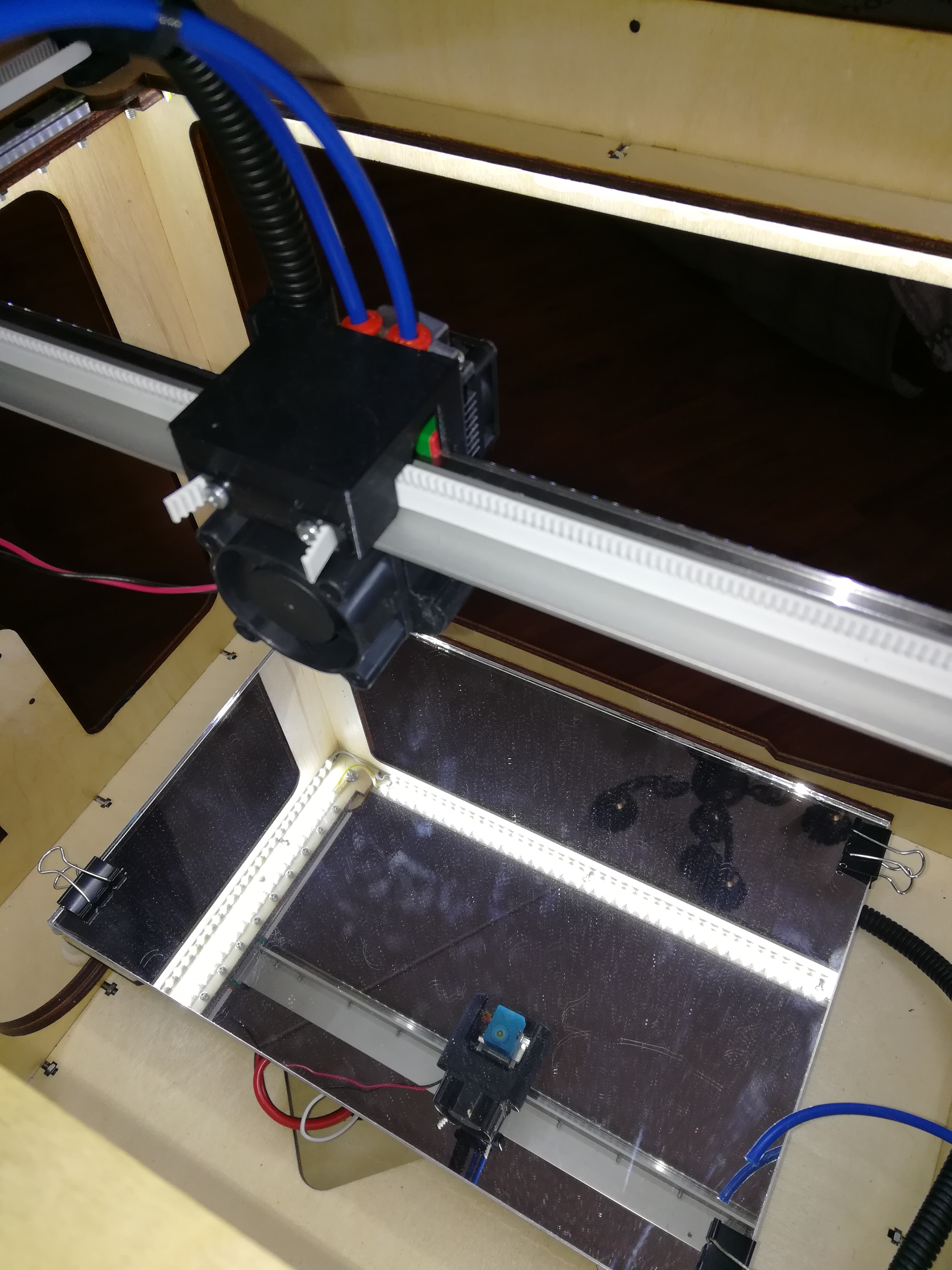

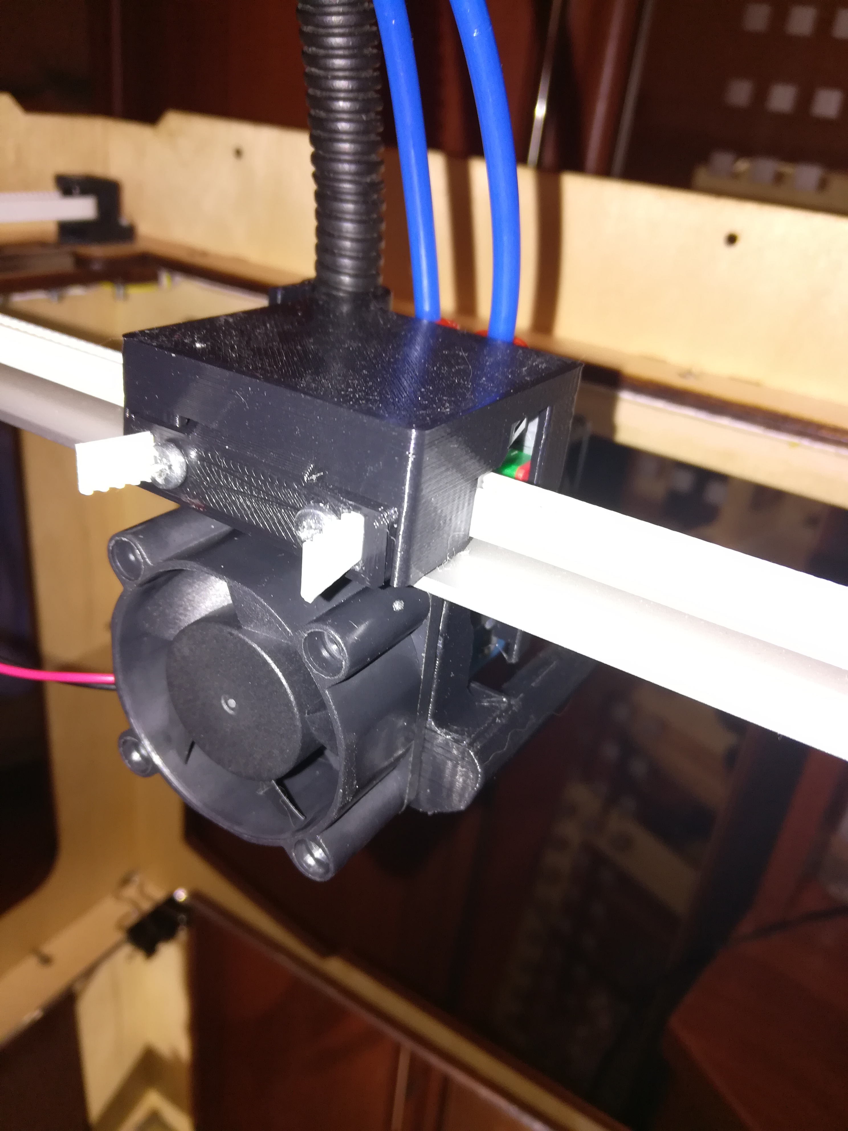

Вот вид сзади у моего обдува, дует не хуже турбинки. Осталось подумать как верхнюю крышку закрепить в которую кабель-канал входит! Сидит она плотно, но хоть одним винтом надо закрепить. :D
