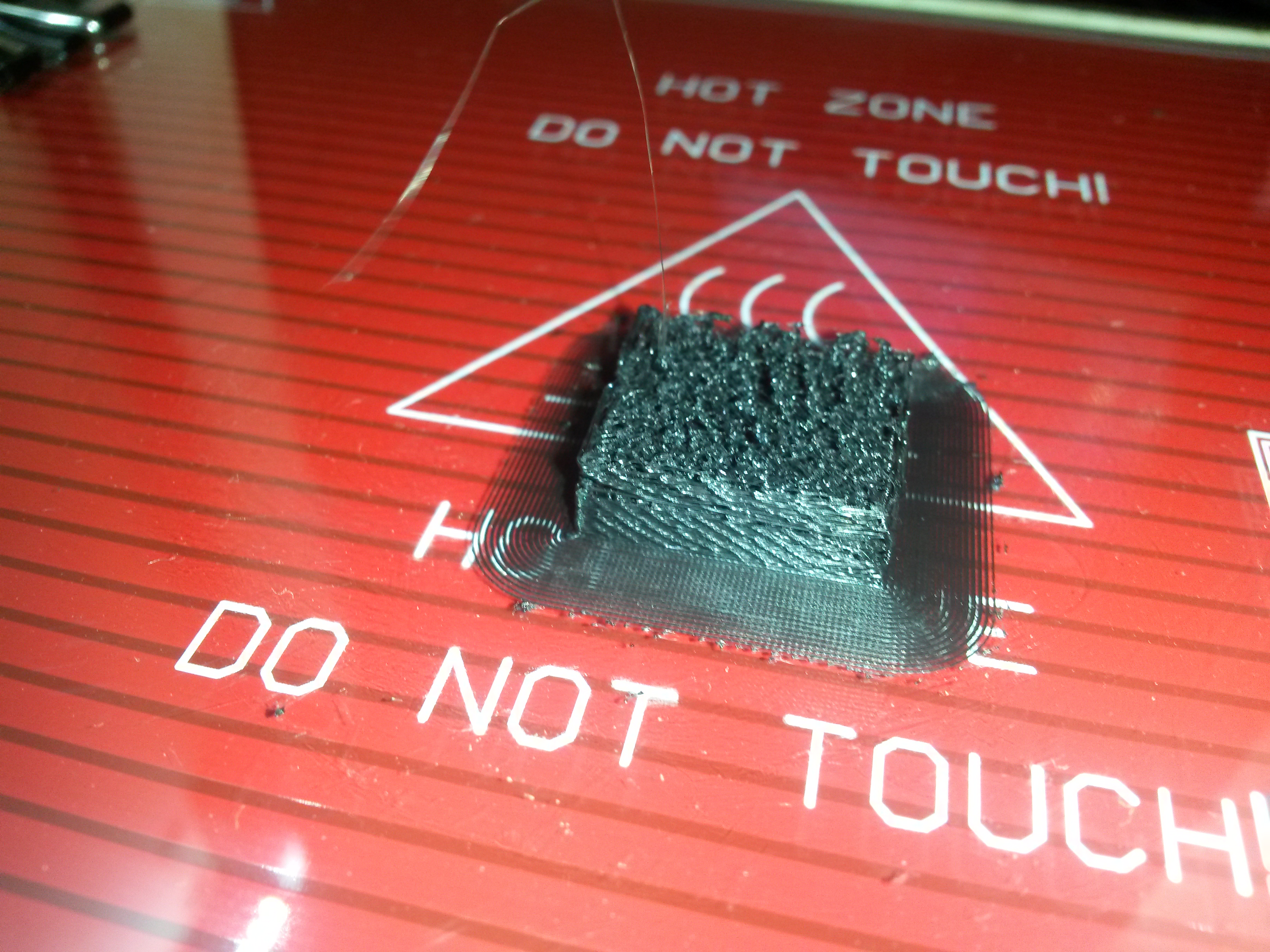

Непрочитанное сообщение IslandSky » 20 мар 2019, 22:22
Уже настроил. Вот только не печатает ничего :( Пластик практически не выдавливается из хотенда. Если дать команду в протенфейсе на экструзию, то из хотенда выходит вроде нормальная колбаска, не кучерявится и количество нормальное. Начинаю печать и пластик практически не выдавливается.

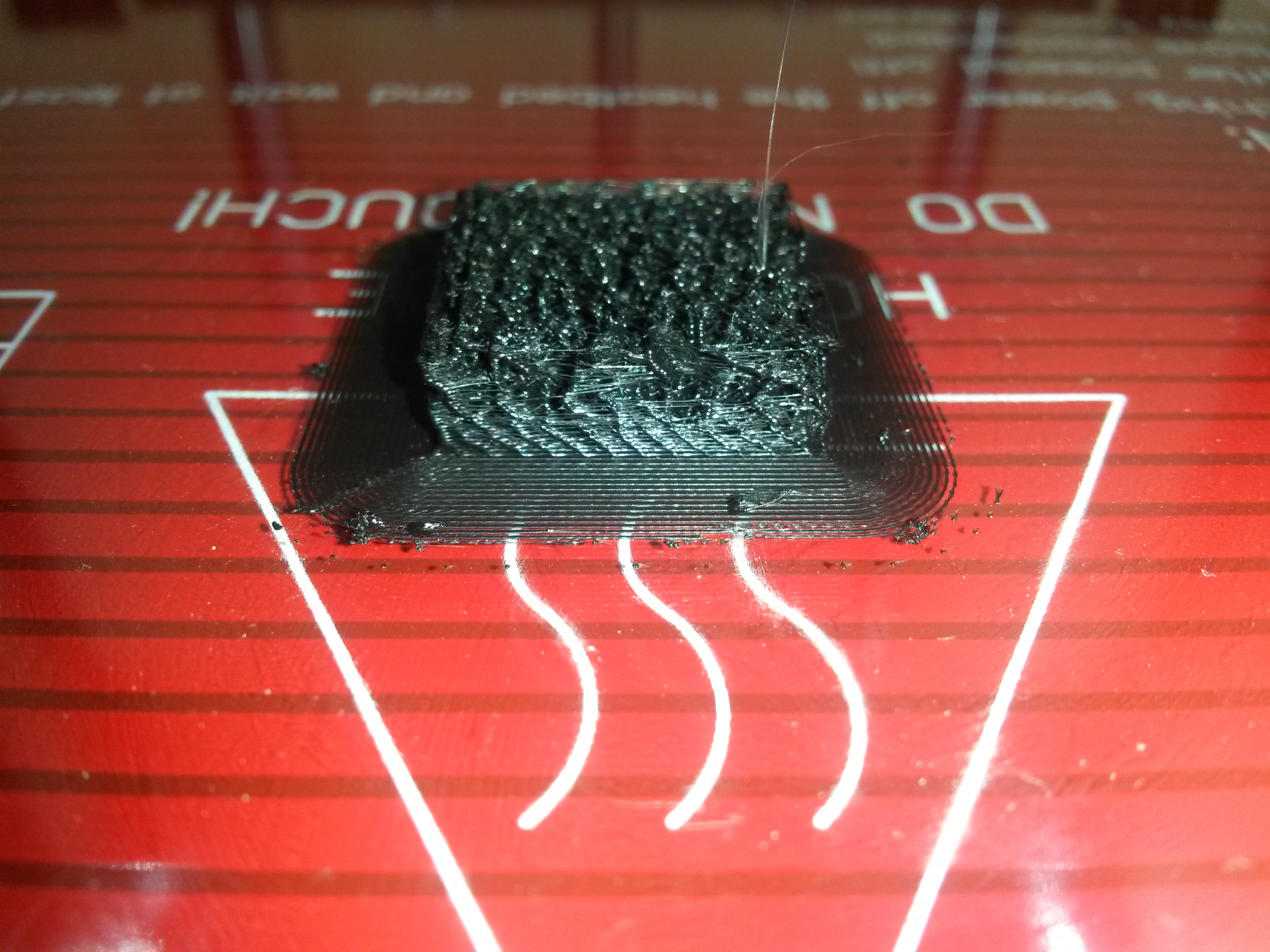

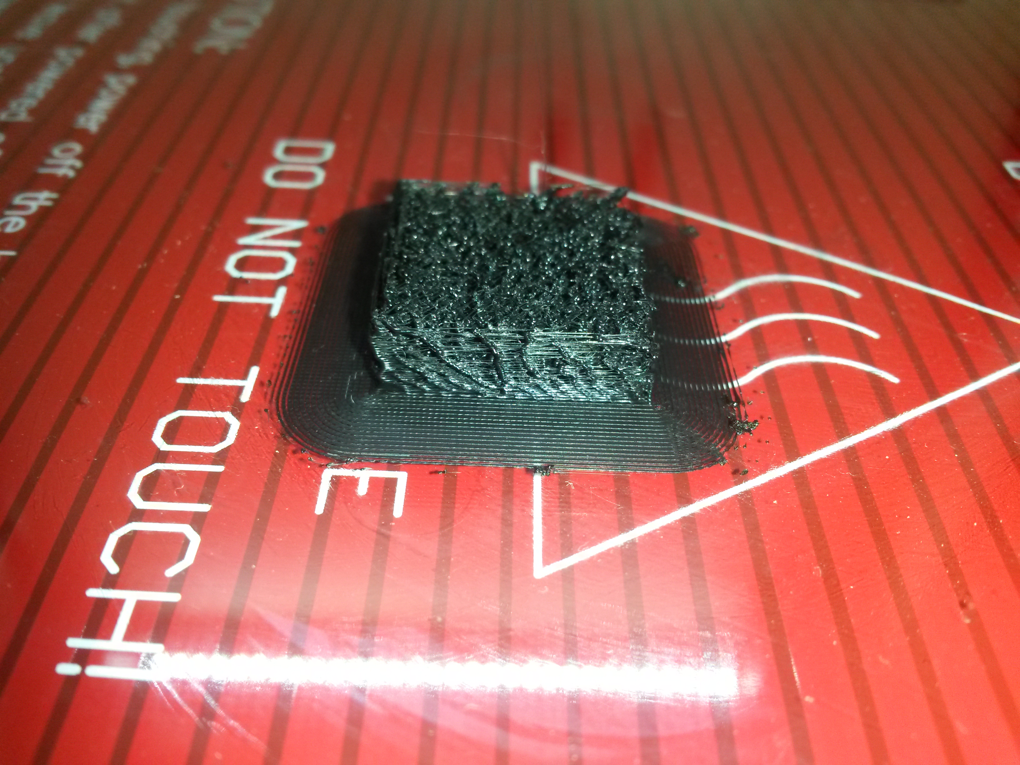

Непрочитанное сообщение IslandSky » 21 мар 2019, 22:39
21 мар 2019, 19:45
У всех это было, так что все норм. Поздравляю!
Спасибо, но поздравлять рано. Первые слои ложатся прям на загляденье, а потом начинается какая-то кучеряшка.
Где искать проблему?
Непрочитанное сообщение Alex Post » 21 мар 2019, 23:22
Я бы сказал и первые тонковаты. Нужно проверить калибровку экструдера и настройку слайсера. В Куре по умолчанию 2.85 пруток стоит, а надо 1.75.
Непрочитанное сообщение IslandSky » 22 мар 2019, 07:12
21 мар 2019, 23:22
Тоже пришел к выводу, что недоэкструзия. Экструдер калибровал, подает ровно столько, сколько задал в протенфейсе. А вот про настройку прутка в Cure, нужно проверить. Этот параметр мне вообще на глаза не попадался.
Непрочитанное сообщение IslandSky » 22 мар 2019, 07:28
Точно! В Cura диаметр прутка 2,85.
Непрочитанное сообщение IslandSky » 22 мар 2019, 22:18
Нашел причину. Экструдер не продавливает филамент. Начинаю давить рукой и принтер начинает нормально печатать. Проблема скорее всего в шестерне МК8, какая-то она "лысая". Шестерня крутится, а филамент практически не двигается, прижим очень хороший, но стружки нет. Буду заказывать новую шестерню. Самое печальное, что посылку от китайских "друзей" придется ждать минимум месяц.
Непрочитанное сообщение Alex Post » 22 мар 2019, 23:49
Проверь, может просто канавка глубокая, у меня такое было. Насадить на болт м5, зафиксировать, зажать в шуруповёрт и обточить края напильником. Вдруг поможет. Если пруток легко идёт, даже минимальных зубьев хватит чтоб толкать. Зубья, кстати, можно попробовать метчиком "наметить", но это уже крайние меры.

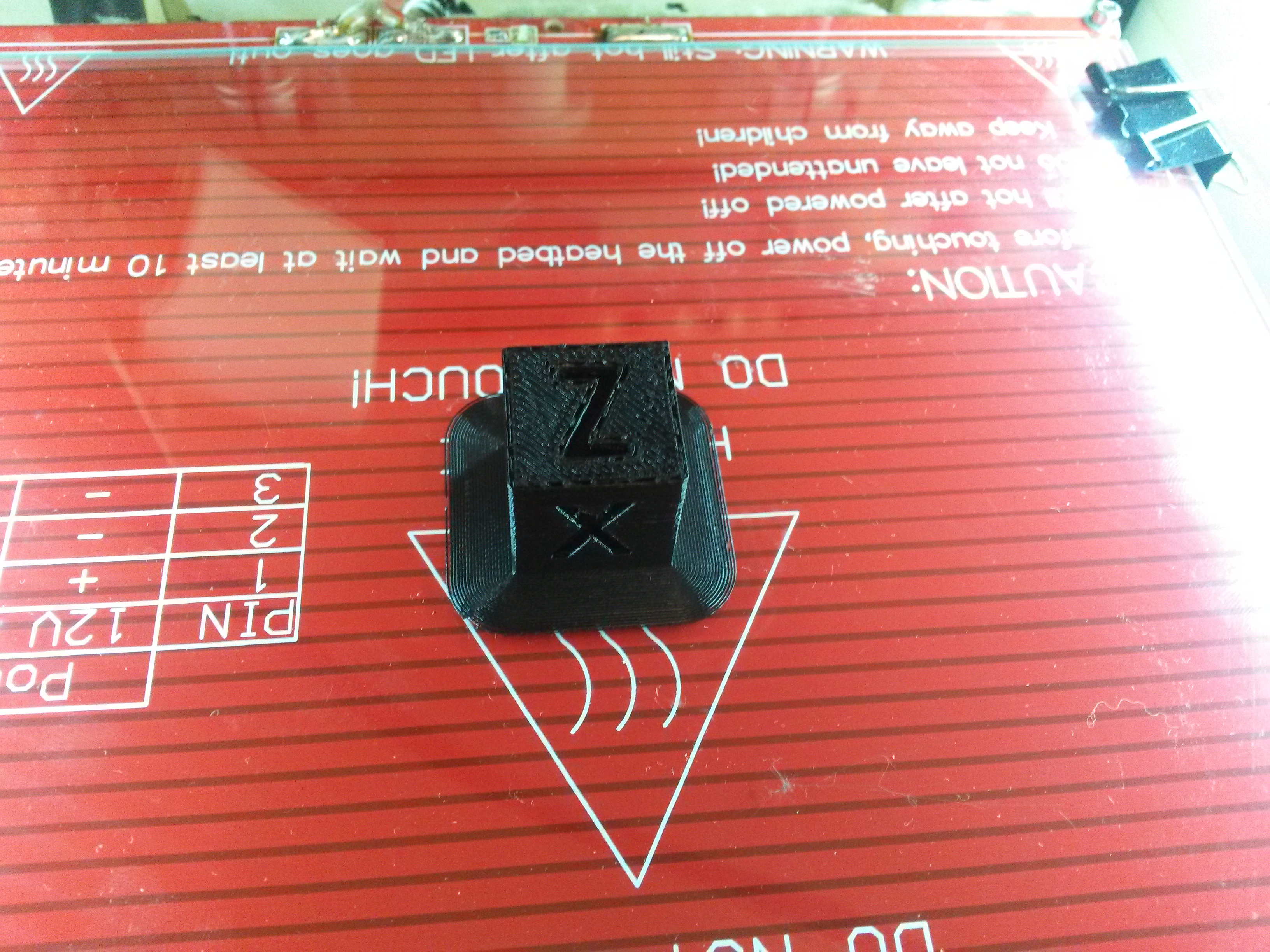

Непрочитанное сообщение IslandSky » 24 мар 2019, 19:31
В общем проблема была в трубке, конец которой немного поплавился и филамент очень туго шел. Поплавилась скорее всего во время калибровки хотенда. Трубку обрезал, хотенд перебрал. И сегодня напечатал свой первый кубик
