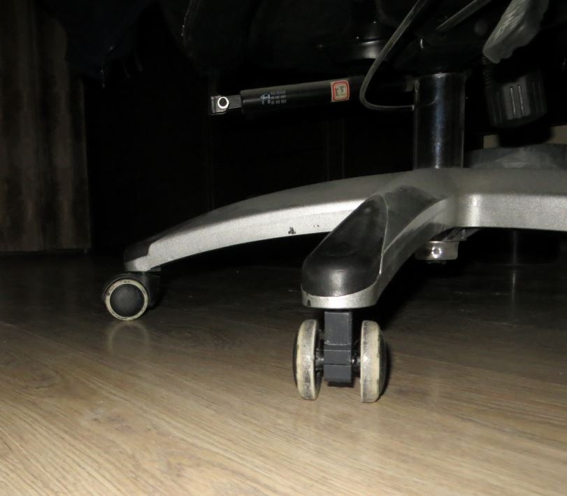

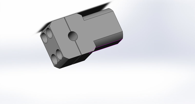

У меня у кресла ролик сломался. Расстраивался ровно до того момента, пока не вспомнил, что имею 3Д принтер. Сломался именно пластиковый держатель оси колес . А колёса на оси сидят так, что скорее их сломаешь, чем снимешь. Поэтому сделал держатель из двух половинок для оси и крепление на 4 винтах. Поворотная втулка с пазом - поэтому сделан выступ в отверстии для поворотной оси. То есть если вствить втулку - то она защёлкнется и ролик не будет выпадывать при переноске кресла.
Может кому пригодиться
