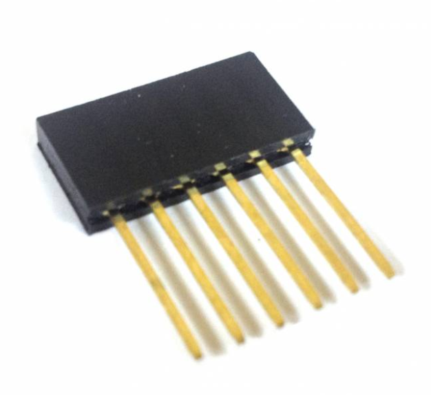

Непрочитанное сообщение Daeamon » 29 мар 2019, 12:27
Народ а какие вы контакты используете для подключения вентиляторов, датчиков и прочего, ведь не всегда хватает длинны стандартного провода и приходится мудрить да и не всегда коннектор подходит. И поделитесь ссылками если таковые имеются на нормальные разъемы и штекера.
Юзаю вот такие, но чет они болтаются и плохо держутся да и паять к ним не очень, пока припаяешь провод они могут поплавиться
Непрочитанное сообщение 3D-SPrinter » 29 мар 2019, 12:57
Daeamon писал(а): ↑
29 мар 2019, 12:27
Откусываю нужную длину от обычных PBS https://www.chipdip.ru/product/pbs-40 .

Непрочитанное сообщение Daeamon » 29 мар 2019, 13:56
29 мар 2019, 12:57
Они чем ни будь отличаются от тех что я выше указал?

Непрочитанное сообщение 3D-SPrinter » 29 мар 2019, 15:25
Daeamon писал(а): ↑
29 мар 2019, 13:56
Наверно, то же самое. Только ножки короче. Точно такие же на рампсе установлены.

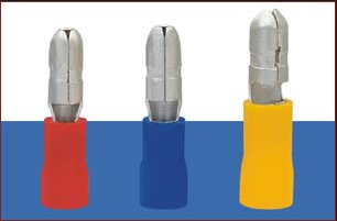

Непрочитанное сообщение Daeamon » 01 апр 2019, 14:23
Alex Post, да клещи то есть, меня стандартные разъемы на некоторых датчиках раздражают, они нифига не держатся на пинах, болтаются как ... в проруби. думал может есть что то типа стандартных разъемов 2.54 (ардуиновские) только под обжим с терминалом, может лучше будет, а эти паять начинаешь они порой плавятся.
Купил тут пулевидные коннекторы думаю замутить штекер мама папа с ними, правда походу слишком большие взял надо поменьше... Вот интересно сколько подобные разъемы ампер держат
Хотя на те же pci-e довольно много проходит, а эти помассивнее
