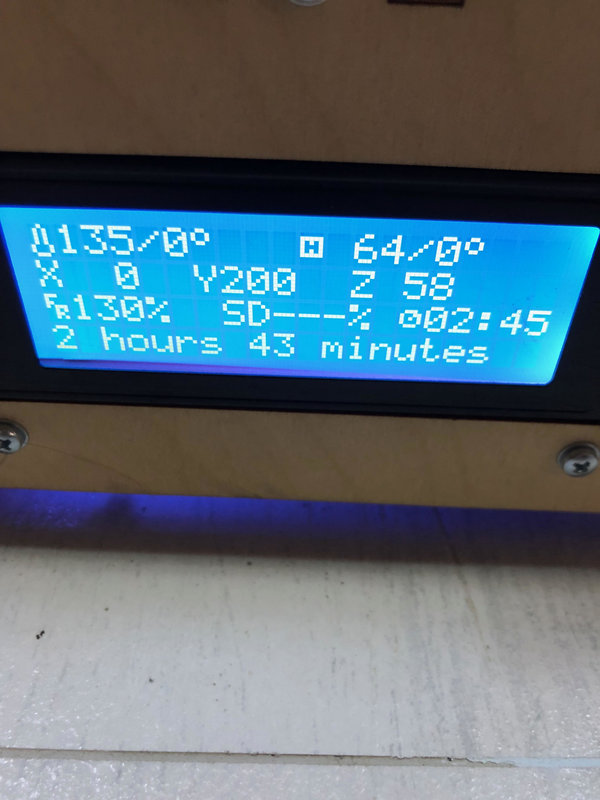

Братцы, первый раз столкнулся с тем, что неожиданно остановилась печать.
Оставалось около 5% процентов. Удивился что тишина. Пришел - головка в нулевом положении. Стол - на уровне последнего слоя.
Фото экрана приложил.
Что это было? С чем связано? Кто сталкивался?
Непрочитанное сообщение 3D-SPrinter » 02 июн 2019, 05:17
Beer100 писал(а): ↑
02 июн 2019, 00:02
Скорее всего, просто SD-карта "отвалилась". Т.е. контакт отошёл, чтение г-кода с карты остановилось.
Лечится очисткой контактов карты ластиком с последующим обезжириванием спиртом.
