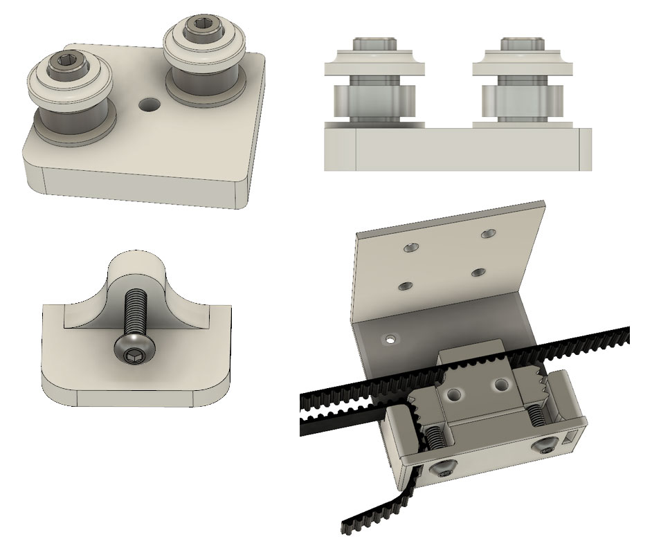

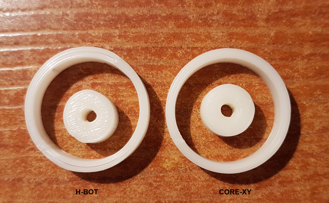

Тут вот писал как принтер "поломался". Вобщем, дело было не в роликах (менял - ничего не изменилось). Всё-таки рельсы, видать, подразбились, хотя руками не чувствуется. На длинном портале (30 см) сильнее заметно.
Переделал на CoreXY - стало, практически, идеально. Эксцентриситет, если и есть, то соток 5-7 (на h-bot был почти миллиметр).
В архиве свой "велосипед" для переделки. Подшипники - 624, вторую панель - отзеркалить.
3D_Sprinter_CoreXY.rar
(443.67 КБ) 339 скачиваний
Непрочитанное сообщение Alex Post » 02 июн 2019, 16:12
ASPtr писал(а): ↑
02 июн 2019, 14:47
Подшипники - 624,
Не трет ремень по щекам? У меня два 624 фланцевых, и то подтирает.

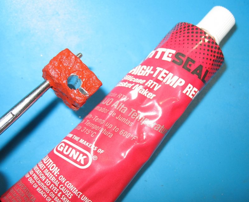

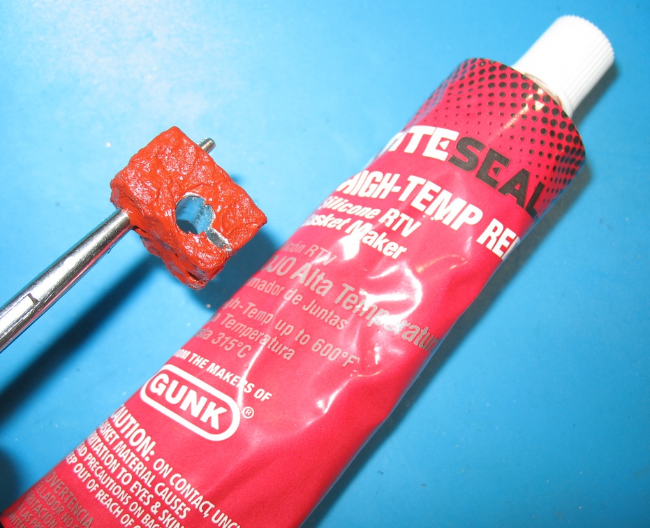

Силиконовые "наносники" ждать долго, решил поизвращаться. Взял автомобильный силикон с заявленной температурой до 315 градусов и обмазал куб. Поверхность силикона формируется мокрой деревянной лопаточкой или можно мокрой ватной палочкой.
Непрочитанное сообщение Alex Post » 16 июл 2019, 11:05
Чем так извращаться - проще уж фум лентой обмотать.
DoctoRentgen
Сообщения: 9
Зарегистрирован: 18 фев 2019, 11:56
Непрочитанное сообщение DoctoRentgen » 16 июл 2019, 16:08
Не, так проще :D
Непрочитанное сообщение Alex Post » 16 июл 2019, 17:03
Наверное, у нас разные понятия о простоте... Снимать кубик, освобождать от электроники, мазать, сушить, собирать обратно. Или обмотать за минуту не снимая даже с принтера (удобнее, конечно, хотэнд целиком снять).
DoctoRentgen
Сообщения: 9
Непрочитанное сообщение DoctoRentgen » 17 июл 2019, 18:50
Нееее, Alex. Мажется и не снимая. Это я разбирал по поводу плавившегося боудена - совместил приятное с полезным
Непрочитанное сообщение Alex Post » 18 июл 2019, 07:58
Ну, не снимая так не снимая... Интересно будет узнать, на сколько этой обмазки хватит и есть ли от нее эффект.
