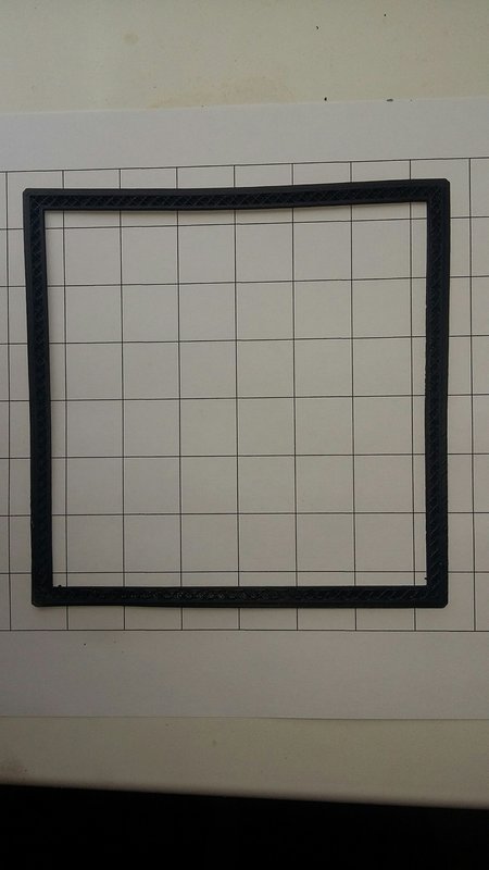

Добрый день. У мня принтер "Мини" и такая проблема - При командах X-max / X min наблюдаю движение каретки по оси У. т.е. Х = мин. У=мин. Даю команду Х=150 каретка начинает движение в т.ч. и по оси У сначала плавно отходит от "0" на пару мм, а потом также плавно возвращается в исходное состояние. При возвращении в Х мин картина повторяется. Если проделать то-же самое в положении У max то все хорошо, движений по оси У нет.
в результате при печати квадрата получается трапеция. нижняя сторона 140 мм, (как и должно быть), а верхняя - 145мм. плюс дуга на верхней стороне квадрата.
В теме " А проблема!" мне говорят что это из-за кинематики Н-вот. и с этим нужно смириться. Неужели это правда?

Что из-за кинематики - это вполне вероятно, что смириться - ни в коем случае и никто этого там не говорил.

Конечно неправда. Мириться с этим не нужно. Возможно, в прошивке есть какие-то косяки.
Попробуйте стандартную прошивку залить https://cloud.mail.ru/public/EY1k/h8zhUXpB4 .
