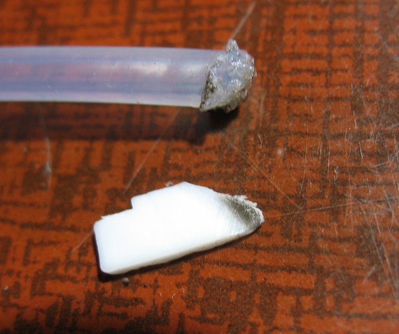

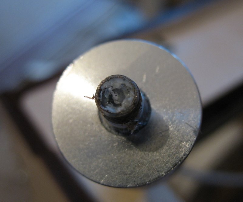

Может мне только так повезло? Купил тефлоновый боуден по ссылке из таблицы комплектующих, и со временем столкнулся с проблемой экструзии. На фото переход на хотенд - в металлической трубке три кольца: 1. наружное белое - пластик, который нагнало в щель, 2. более темное - скомканная трубка боудена, 3. белое пятнышко пластика - это все, что осталось от внутреннего отверстия. Начал разбираться - нифига этот боуден не из тефлона. У меня есть кусочки тефлона - так они при нагревании зажигалкой при нагревании из белого становятся прозрачными и сам край просто обгорает. А типа "тефлоновый" боуден при нагревании зажигалкой плавится, образуя наплыв и вскипает (см. фото). Кстати, и на рисунке алиэкспресс и в оригинале трубка не белая, а матовая полупрозрачная. Может поправьте ссылку откуда вам прислали нормальные проверенные тефлоновые боудены?

DoctoRentgen писал(а):
14 июл 2019, 21:35
Я так понимаю речь о трубке боудена. Она сделана не из тефлона, а из фторопласта, у которого температура плавления 270-280 градусов.

Re: Покупка КИТа СПринтера и ссылки на комплектующие
Непрочитанное сообщение Alex Post » 15 июл 2019, 00:00
IslandSky писал(а):
14 июл 2019, 21:40
Как бы тефлон и есть фторопласт https://ftoroplast.com.ru/%D1%82%D0%B5% ... %B8%D1%8F/
А вот эта конкретно взятая трубка сделана из какого+то г.. типа полихлорвинила. Ее тоже можно как боуден использовать, но только не с термобарьером "боуден до сопла".
100% надёжное место сложно дать, китайцы есть китайцы. Я вот тут брал: https://s.click.aliexpress.com/e/XeukmKO
Самое действенное - в переписке указать, что нужен именно тефлон, без вариантов, и если вместо тефлона будет г.. - продавцу светит одна звезда и спор за возврат денег.
14 июл 2019, 21:35
Хреновая это трубка, сам имел с ней проблемы. Нужно заменить её на белую тефлоновую.
14 июл 2019, 21:35
Все белые - нормальные.
