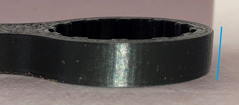

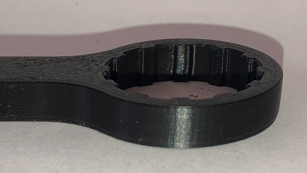

Непрочитанное сообщение ODV » 14 авг 2019, 11:46
Подскажи, уже сломал голову.
Нужно было отпечатать ключ для вилки велосипеда.
Обнаружил что слои по Z смешаются, раньше такого не замечал.
Отпечатал квадрат, все ровно, потом цилиндр тоже нет смещения.

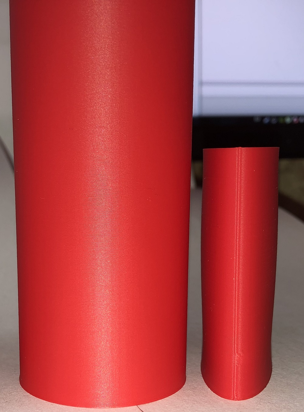

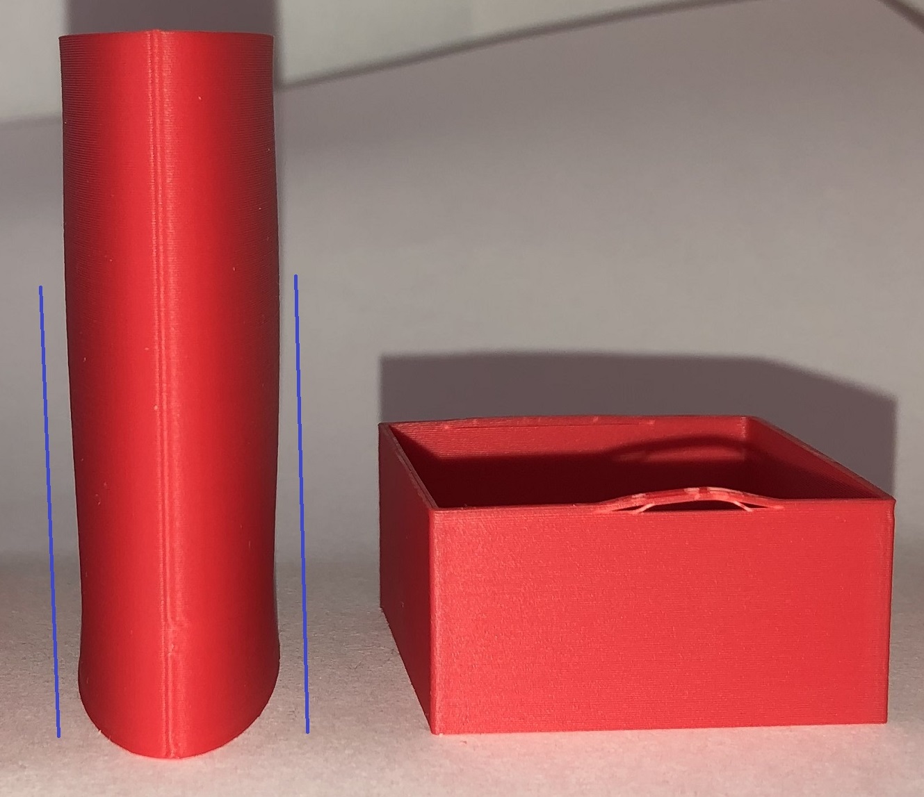

Но при печати овала в любой плоскости X или Y большая стенка с впуклостью в нижней части, есть и выше но ели заметна.
Подумал что впуклость проявится на большом цилиндре, но ее нет.
Непрочитанное сообщение Alex Post » 14 авг 2019, 13:16
Эта впуклость похоже что от усадки пластика из за недостаточно быстрого охлаждения. Механика принтера такую впуклость организовать не сможет. Если б слои смещались из за механики - в одном месте они торчали бы а в другом западали. Ну или ступенькой шли.
А на ключе для вилки вообще непонятно в чем претензия. Ну да, распечатана немного неряшливо, легкий разнобой по слоям. Да еще видимо и небольшая переэкструзия. Так с него ж не стрелять, а вилку крутить. Или не налазит? Чтоб аккуратнее получился - поставить поток, например, 95 и печатать помедленнее раза в полтора а то и два и с обдувом. Если в механике люфтов нет - будет идеально. Но по прочности - будет слабее :)

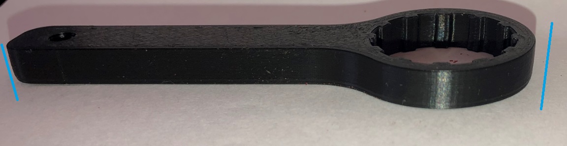

Непрочитанное сообщение ODV » 14 авг 2019, 14:48
14 авг 2019, 13:16
также думал, эти детали печатал HIPS-сом, пробывал ABS тоже самое.
14 авг 2019, 13:16
Механика принтера такую впуклость организовать не сможет. Если б слои смещались из за механики - в одном месте они торчали бы а в другом за,падали. Ну или ступенькой шли.
я это понимаю, где-то убывает, а где-то привывает.
Самое интересное если распечатать прямоугольник, а в нем овал, то первый идеальны, а у второго стенки впуклые. Да получает термо барьер, да и раньше такого не наблюдал.
Тестовые фигуры печатаются без искажения.
14 авг 2019, 13:16
С размерами все в порядке, подогнан с минимальными зазорами, садится хорошо.
Может на фото плохо видно, но слои смещаются в право, а слева влево, это меня и смутило.
Непрочитанное сообщение 3D-SPrinter » 14 авг 2019, 15:00
ODV писал(а): ↑
14 авг 2019, 11:46
Насчёт ключа - честно скажу, не знаю, как с этим бороться. Механика принтера не может создавать такие искажения. Если только весь корпус будет кривой, и Z-направляющие стоят НЕперпендикулярно горизонтальной плоскости. Но в кубическом корпусе СПринтера это вряд ли возможно.
А на красном пластике - усадка в чистом виде. Зависит от материала, толщины стенки, температуры в комнате, сквозняков и прочих факторов.

Непрочитанное сообщение sanders » 15 авг 2019, 09:19
Механика точно норм? Рельсы по Y не болтаются? Если деталь повернуть на 90*, то в какую сторону расползается?
Непрочитанное сообщение antobel » 15 авг 2019, 10:57
У меня с хипсом подобное было но наоборот :) первый сантиметр высоты "растекался" при излишке температуры бошки...
