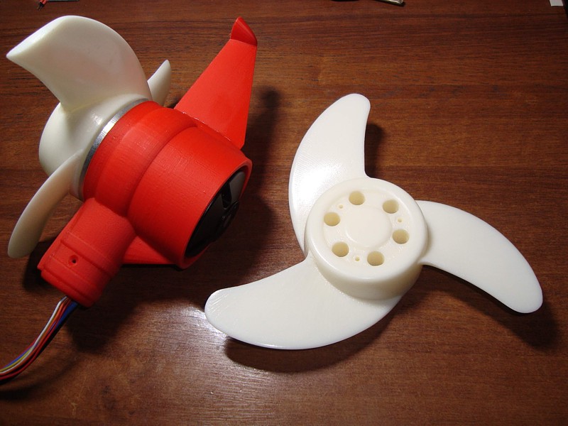

Не сказал бы, что натуральный АБС от ФД чем-то плох. Я из него очень даже силовые детальки печатаю - гребные винты диаметром 140-250 мм.
С моторами калибра 5065 они дают 10-12 кг тяги, а с моторами 6384 15-18 кг. После того, как научился их печатать, ни один винтик не развалился. :)

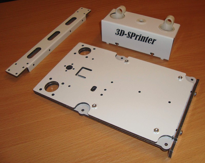

КИТ MINI Techno рядом с 222-м СПринтером: :)
Рядом с 1.5-литровой бутылкой и коробкой ФДпласт:
Внутри 332-го:
В общем этот МИНИ получился компактнее фанерного. Область печати 100х100х100, рассчитан вот под этот стол https://ru.aliexpress.com/item/32642016 ... 5824ZpdP5y .
Ещё фотки под спойлером:
Переднюю панель можно сделать под разные экраны. Но на мой взгляд, по соотношению цена-качество-удобство Lerdge-X лучше всех.
Модель MINI Techno сделана без упрощений, конструкция корпуса такая же, как у старших моделей. Экструдер и катушка с пластиком могут быть расположены сзади, либо на боковых стенках. Стол на 12-х валах и длинных подшипниках LMK12LUU с магнитными прижимами. Пробовал валы 10 мм и короткие подшипники LMK12UU - не понравились! Валы 10 мм больше закусывают, у коротких подшипников слишком большой люфт и они тоже склонны к закусыванию. Решил установить хоть и непропорциональные для данного размера принтера, но более надёжно работающие 12-е валы с длинными подшипниками. Х-балка фрезерованная из дибонда толщиной 3 мм.

Отпилить бы ему подвал, моторчики поменьше, ширину сократить - вообще идеально было бы ;-)

А я бы хотел на компоновку подвала посмотреть...
Непрочитанное сообщение Mazayac » 19 ноя 2019, 12:26
schs, обсуждали уже, моторы резко дорожают, а в подвале блок питания как-никак, даже маломощный место занимает приличное.

Да подвал-то без проблем - можно сложить КИТик стопкой и отпилить ножовкой. :lol:
Сейчас высота подвала ограничена высотой экрана Lerdge. Высовывать верх экрана выше пола принтера не хочется, потому что, на мой взгляд, это уже реп-рап и колхоз получается.
Моторчики поменьше стОят в 3 раза дороже и дают экономию 2-3 см. СтОит оно того? Сомневаюсь.. :?

Отверстия в подвале не делал, так как предполагается установка разной электроники (при замене передней панели) и разных БП. Дибонд легко сверлится, лучше сразу под имеющуюся/желаемую электронику и БП просверлить.
Непрочитанное сообщение antobel » 19 ноя 2019, 13:12
а пол вобще без пазов? чисто на винтах??? не начнёт гулять?
