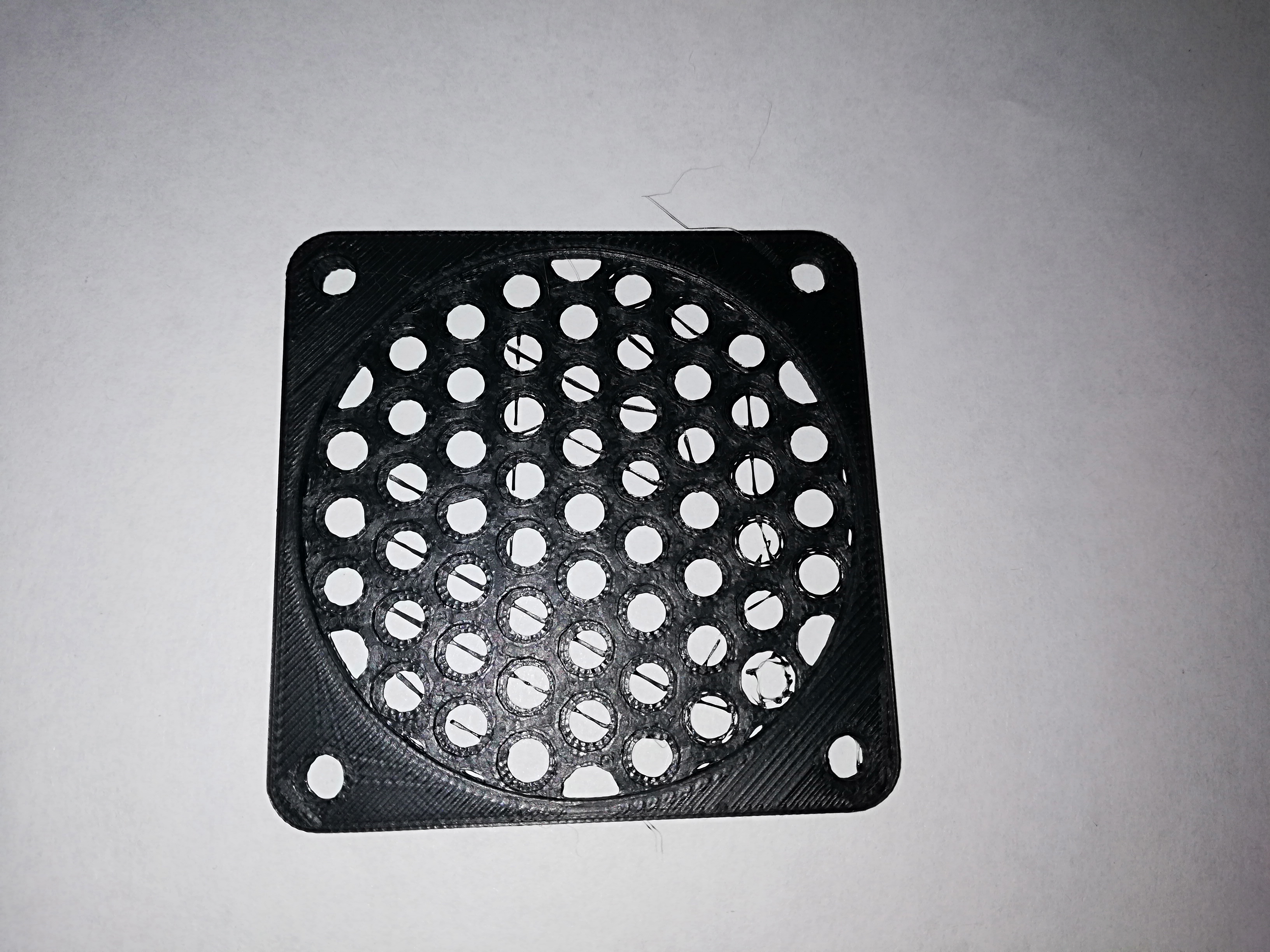

Поставил на печать крышку решетки вентилятора. И вот что получилось.
- Сообщения: 7026
- Благодарил (а): 333 раза
В принципе неплохо. Сопельки ретрактом поприбирать и ваще агонь. Но решетка тонкая, если там есть ошибка по экструзии - ее просто не видно, не успевает накопиться. Вроде судя по заливке - переэкструзия всетаки есть небольшая.
