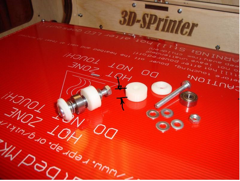

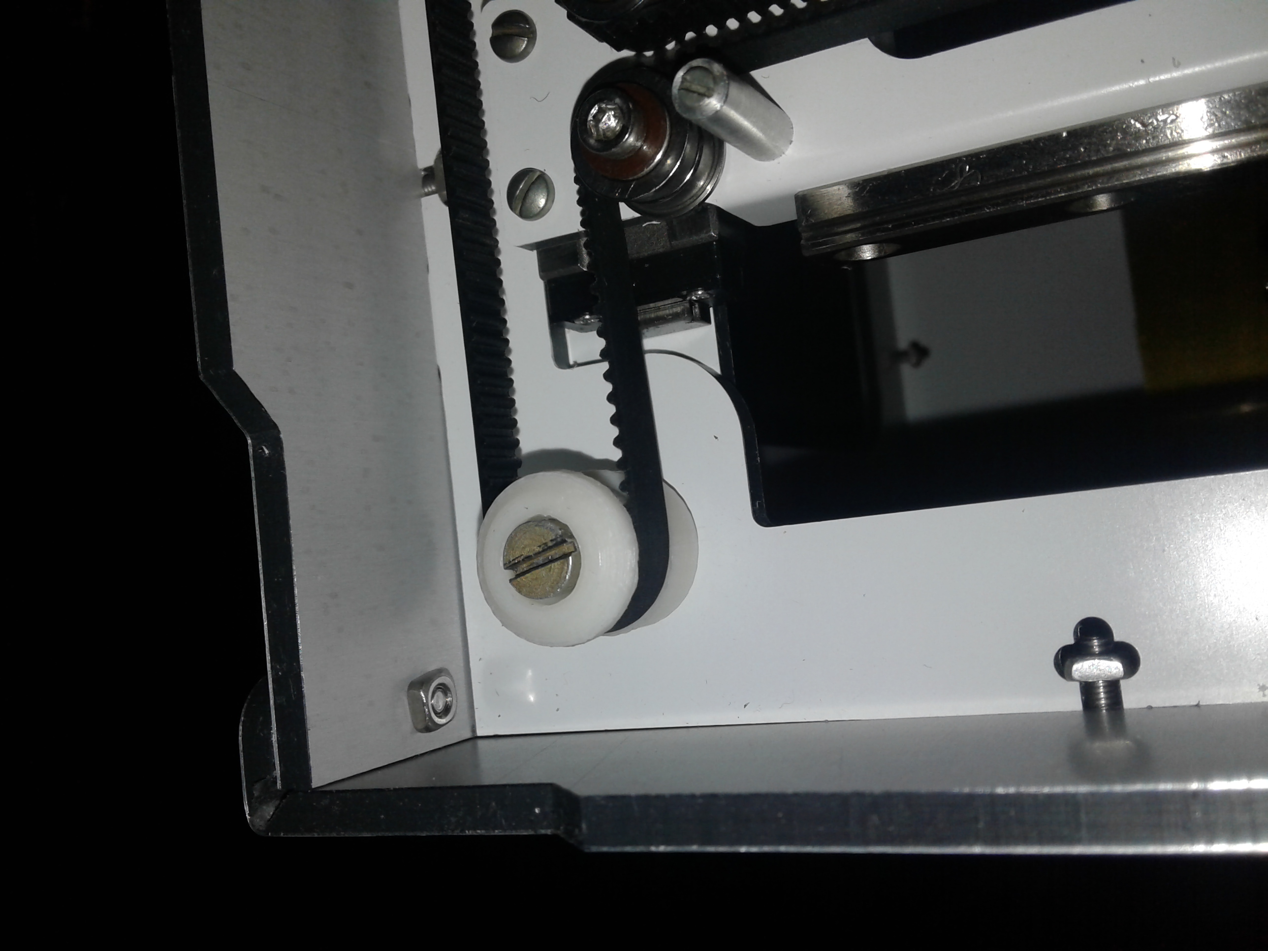

Не знаю, сюда ли я пишу. При сборке мини техно столкнулся с проблемой. Высота передних роликов меньше, чем нужно на 3мм. Просьба к автору увеличить при печати кита.
Сообщения: 11056
Непрочитанное сообщение 3D-SPrinter » 21 май 2020, 17:25
gnch писал(а):
21 май 2020, 17:12
Это вряд ли, но проверю. Спасибо за информацию.

При алюминиевой Х-балке на больших принтерах и трех шайбах на подшипнике это не так заметно (~ 0.5-1 мм). На мелком принтере при Х-балке толщиной 3мм и двух шайбах на подшипнике ремень начинает цеплять балку в переднем положении каретки.На фото уже подложена гайка толщиной 3мм. Снимал на "тапок". :D
Это да, вполне возможно с обычными подшипниками на натяжных роликах. А с фланцевыми https://images.vfl.ru/ii/1553825210/4c6 ... 964859.jpg нормально.

У меня в наличии фланцевые только 623. Чем можно заменить гофру или где у нас можно купить , что бы не ждать 2 месяца из китая?
Сообщения: 11056
Непрочитанное сообщение 3D-SPrinter » 22 май 2020, 17:45
gnch писал(а):
22 май 2020, 17:29
Там 624-е нужны. Значит, временно можно несколько шайб под обычные 624-е подложить, а потом пластиковые втулки повыше напечатать. А так-то, да, признаю - мой косяк. Давно уже только фланцевые подшипники на натяжные ролики ставлю, это меня и ввело в заблуждение.
